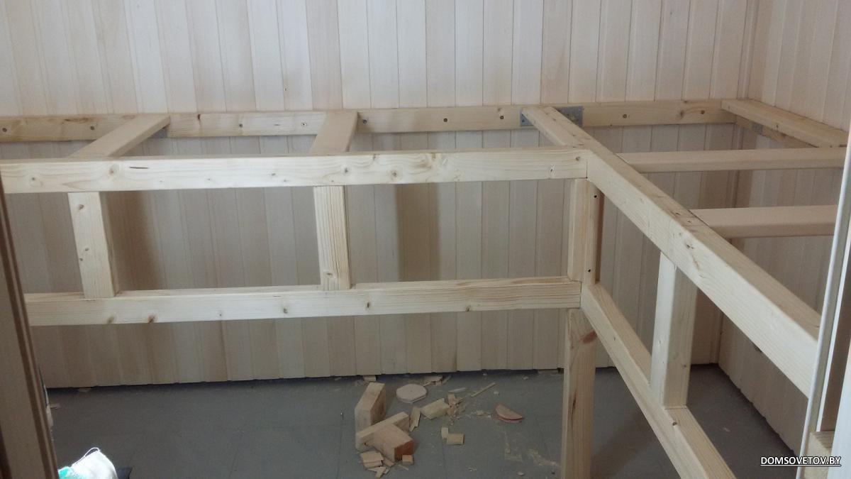

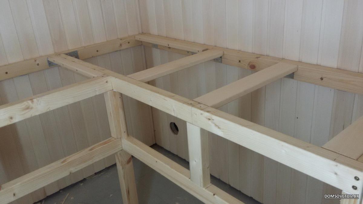

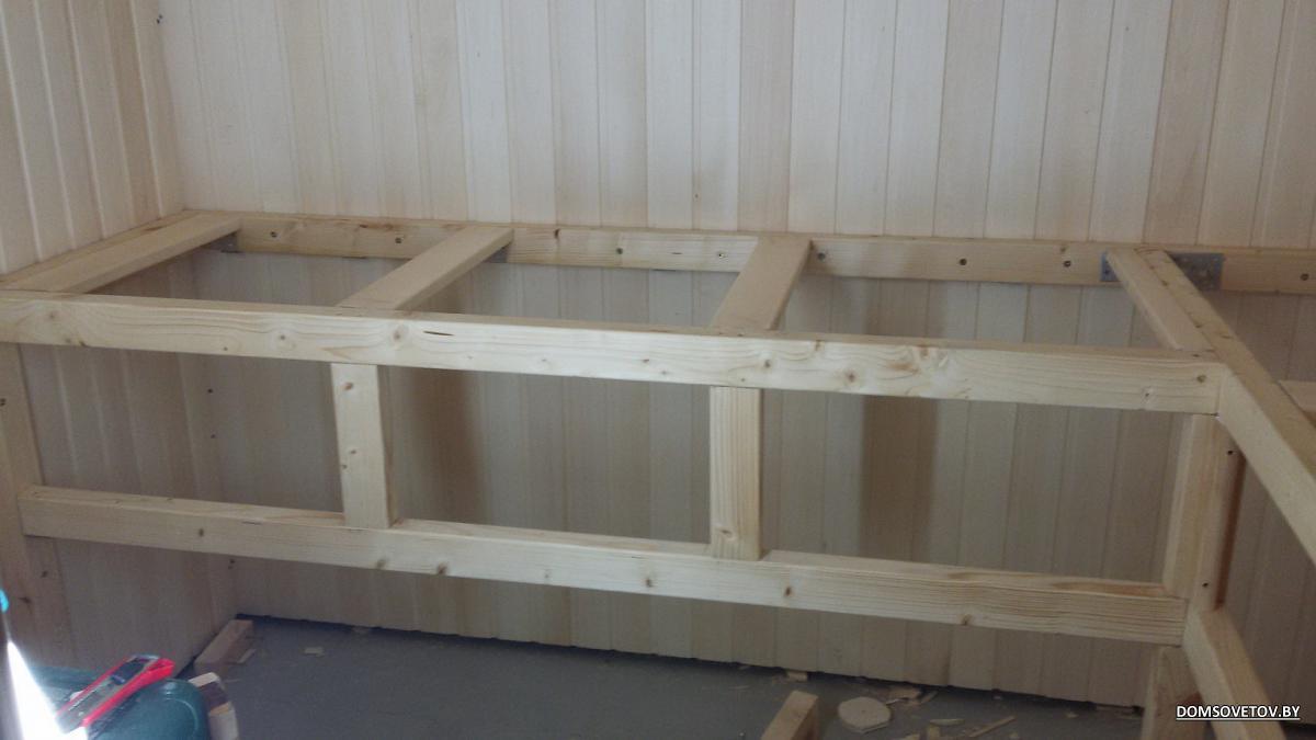

Каркас верхнего полка готов. Стоит как монолит :)) Как и у многих есть желание добавить подпорки под балку, которая к стене крепится. Вроде их и не видно будет, но и нафиг нужны по большому счёту. Но все перестраховываются :) Пока думаю над этим.
Верхние поперечены изначально хотел крепить сверху. Легче монтаж. Но в итоге вставил их между балками, сэкономив почти 3 см расстояния до потолка :)
http://www.domsovetov.by/imagehostin...15760ab9fd.jpg http://www.domsovetov.by/imagehostin...1576da752c.jpg http://www.domsovetov.by/imagehostin...157750d032.jpg

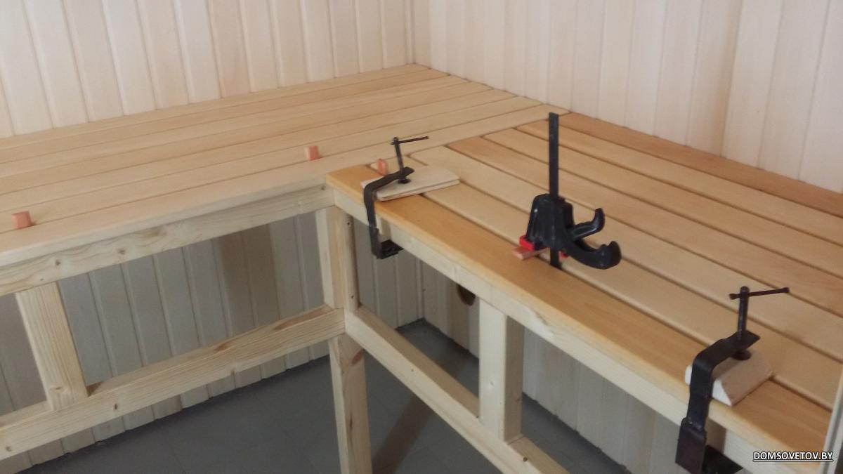

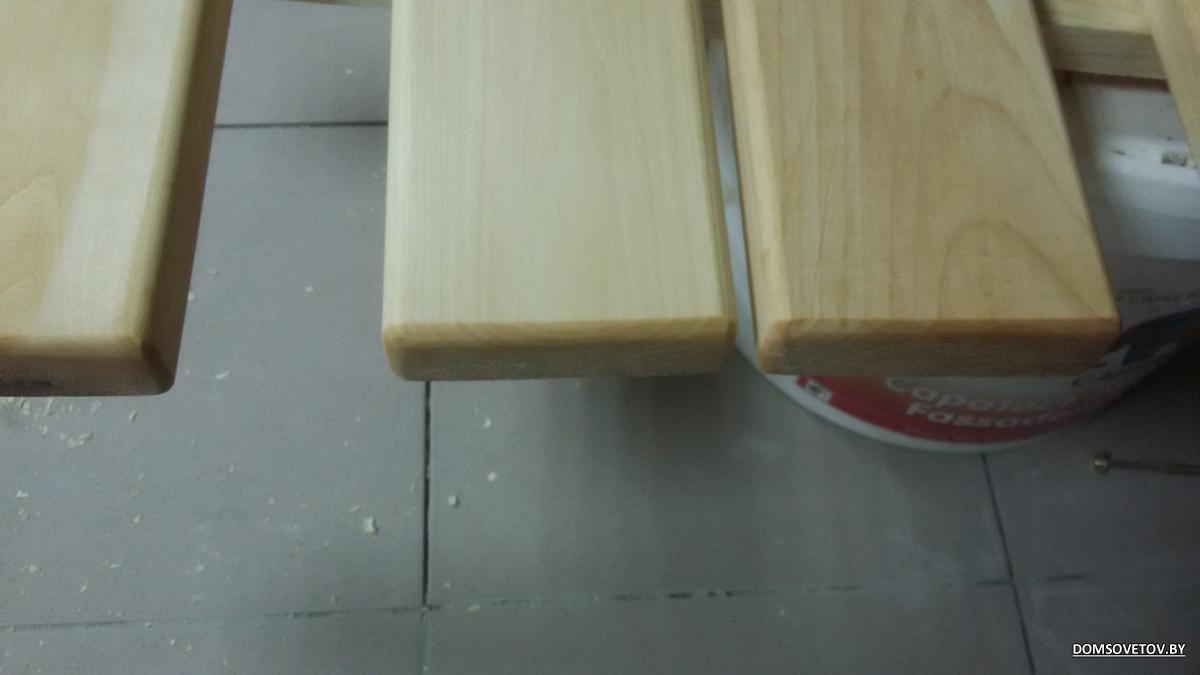

Думал что мазюкать кисточкой это нудная работа... Оказалось что ещё нуднее подгонка по размеру и зачистка фасок наждачкой. Возможно с помощью фрезера это было бы проще, но у меня его нет :(
Так что сегодня нудил в двойне. Тёр наждачкой и мазюкал маслом :) Воистину "строительство сауны своими руками" :)
http://www.domsovetov.by/imagehostin...29c12d08d6.jpg

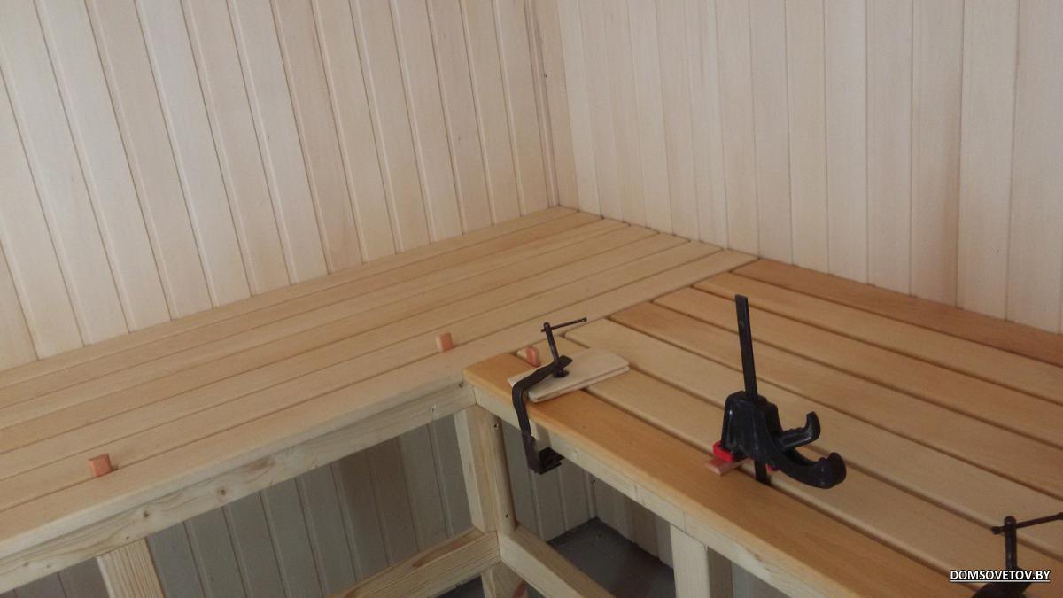

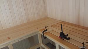

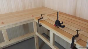

Ну и прикрутил верхние доски. Теперь можно сидеть и отдыхать в перерывах между работой, и думать о чём то возвышенном :)
http://www.domsovetov.by/imagehostin...29c1ae047b.jpg http://www.domsovetov.by/imagehostin...29c2007531.jpg
