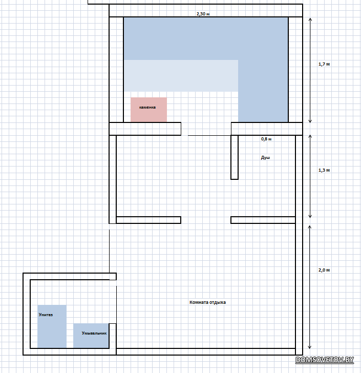

"Банная зона" предполагается так:

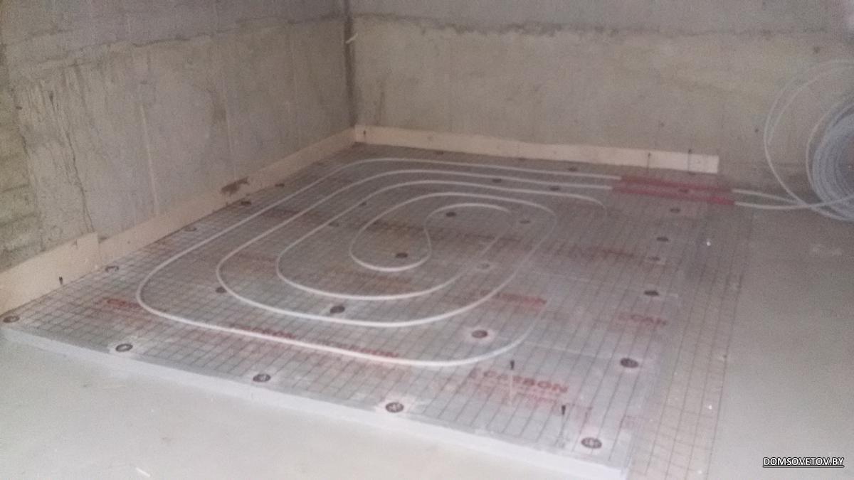

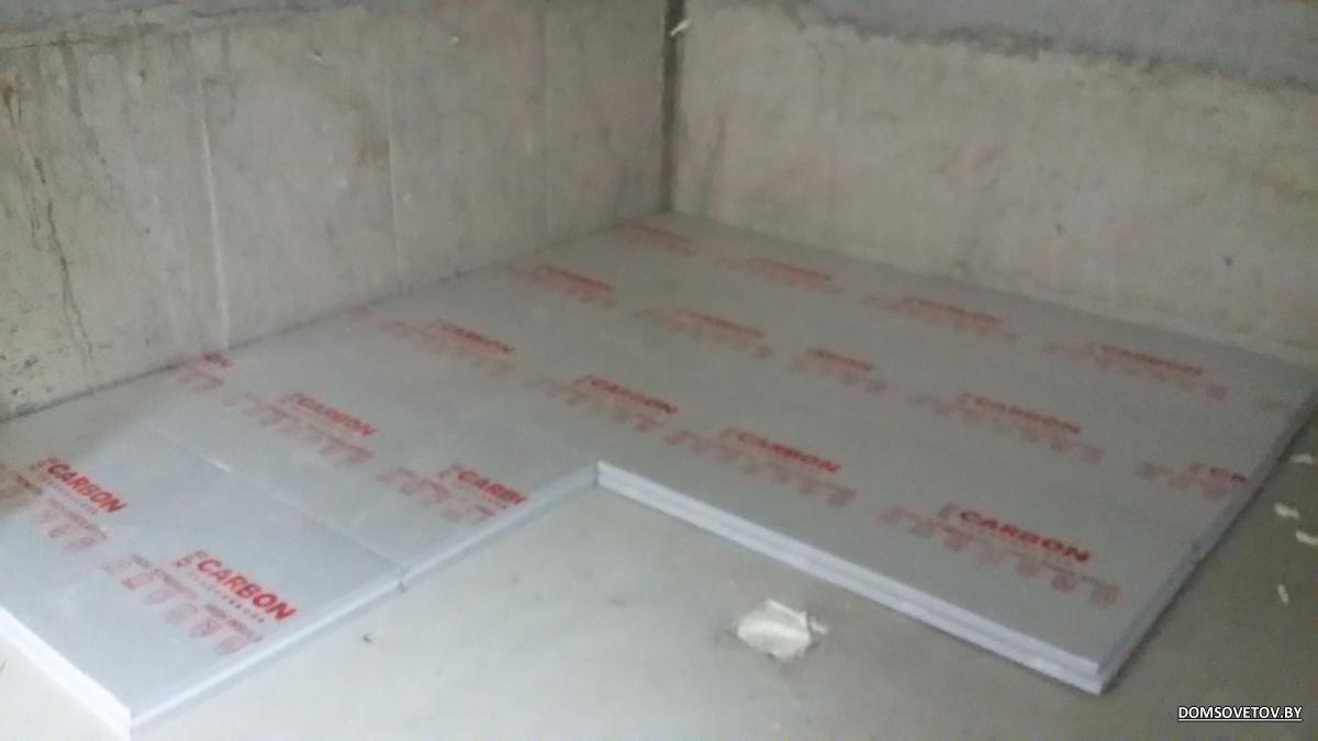

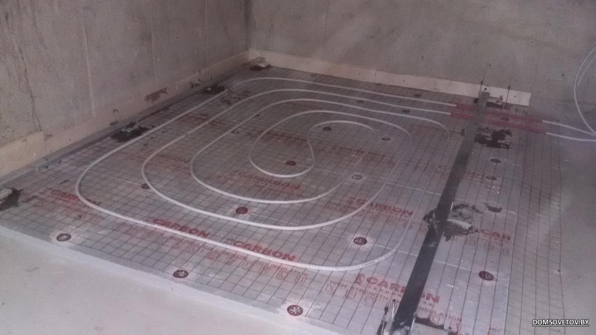

На пол укладываю ЭППС

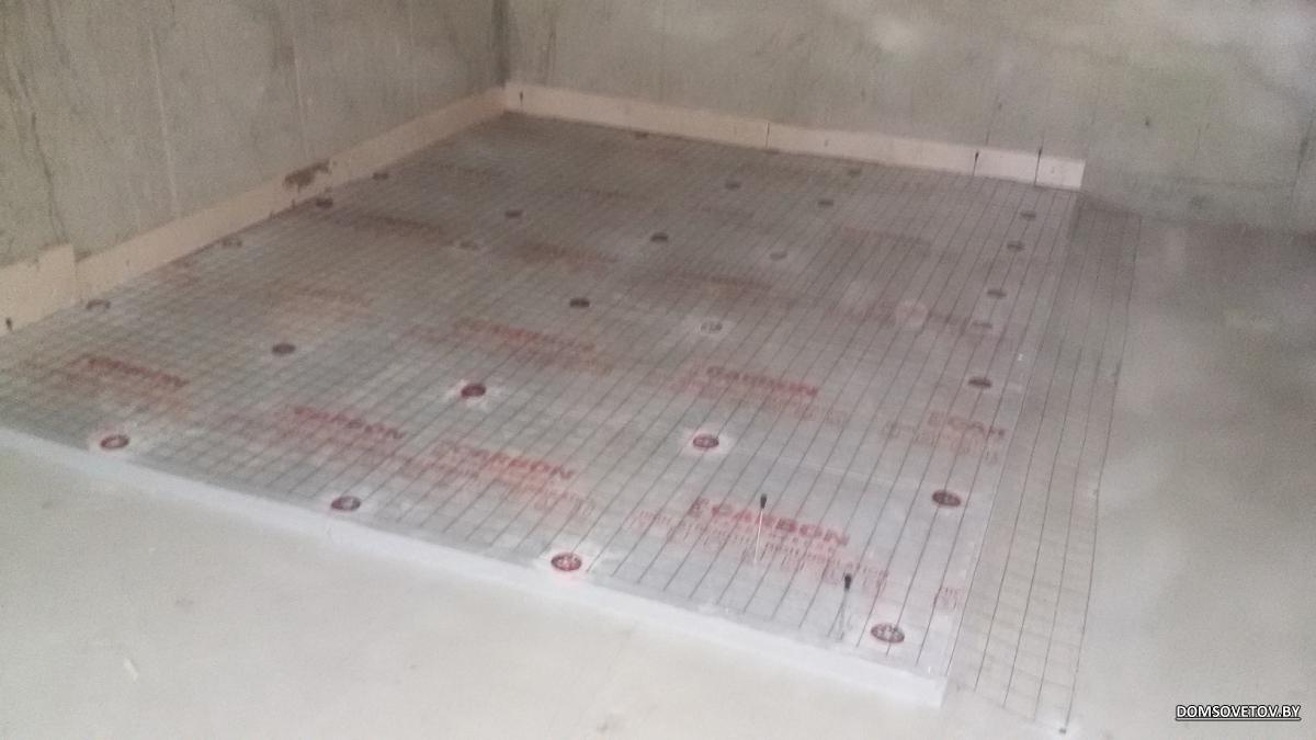

Сверху "по традиции" сетку и пристреливаю зонтиками

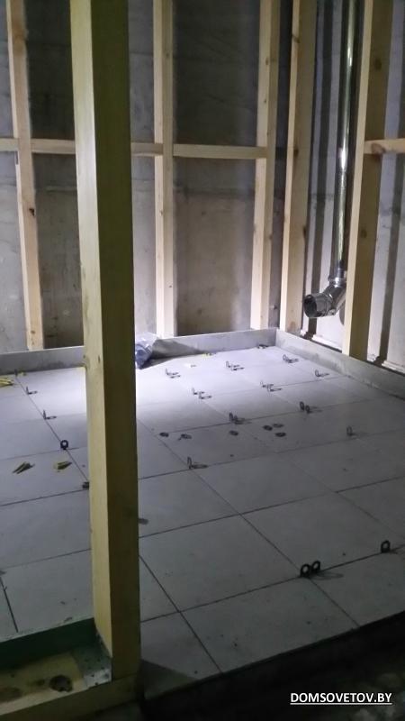

Раскатываю трубу тёплого пола
Ставлю маяки из гипсокартонного профиля

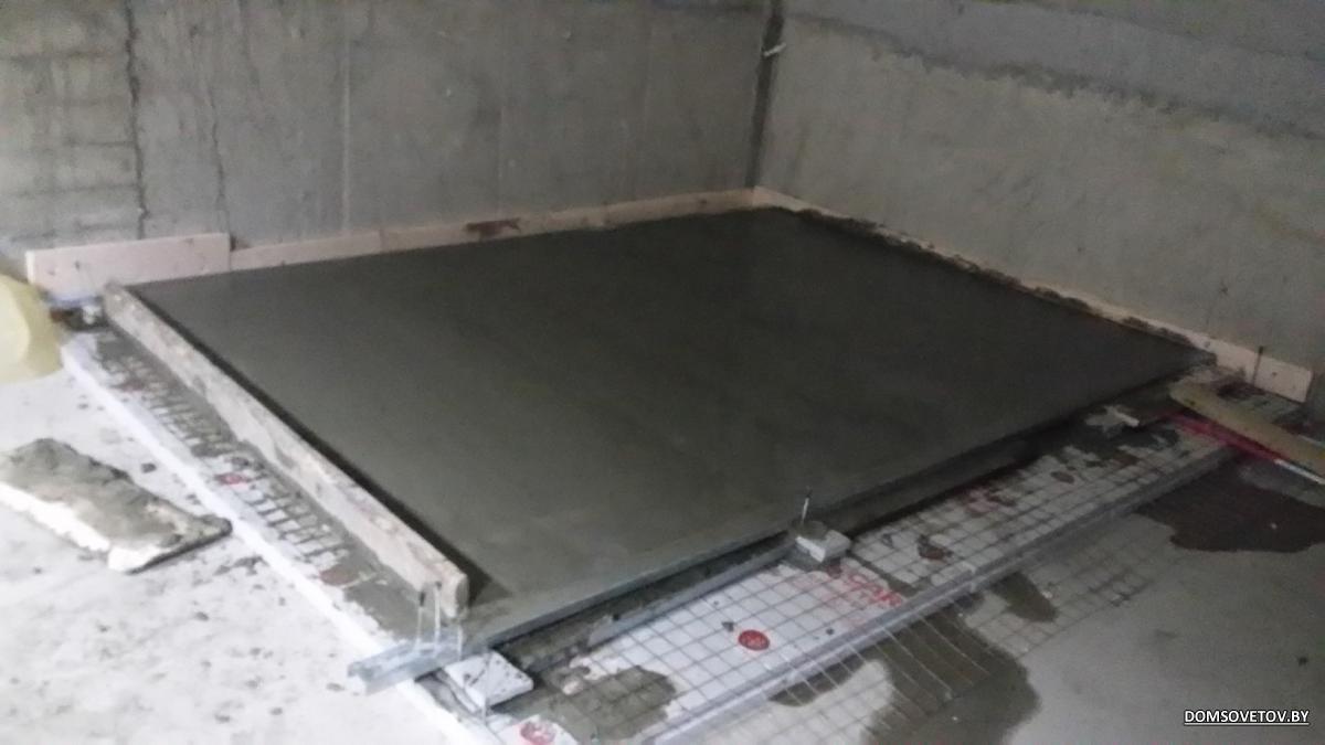

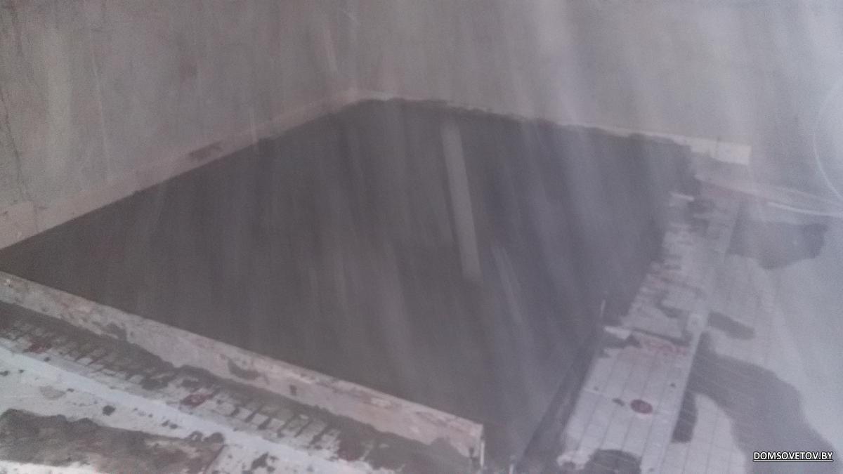

И начинаю терроризировать свой перфоратор, замешивая стяжку. Пока ушло 26 мешков. Притомился по лесенке бегать их тягать. Но стяжку под парилкой залил.
Никогда бы не подумал сколько летает пыли, но включил вспышку ((

Сетку подымал после заливки???По фото кажется как буд то о на лежит на ЭППС
Старый 30.01.2016, 22:14   #3 или 249943
Сообщений: 12,660
Нет не поднимал. Да и не поднимешь после заливки. Надо изначально на проставки делать. Но я её клал, тк она у меня была и удобно трубы крепить
Тёплый пол это что бы не замёрзнуть в парилке?
Старый 30.01.2016, 22:38   #5 или 249947
Сообщений: 12,660
Это чтобы быстрей просушивать пол и босиком ходить.

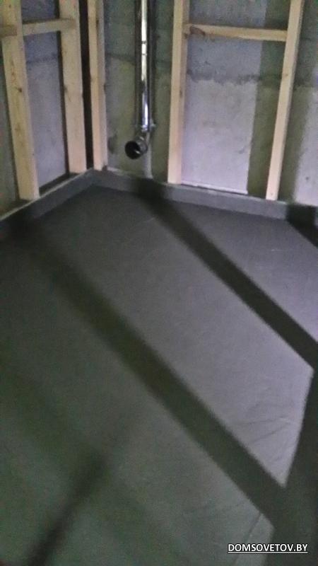

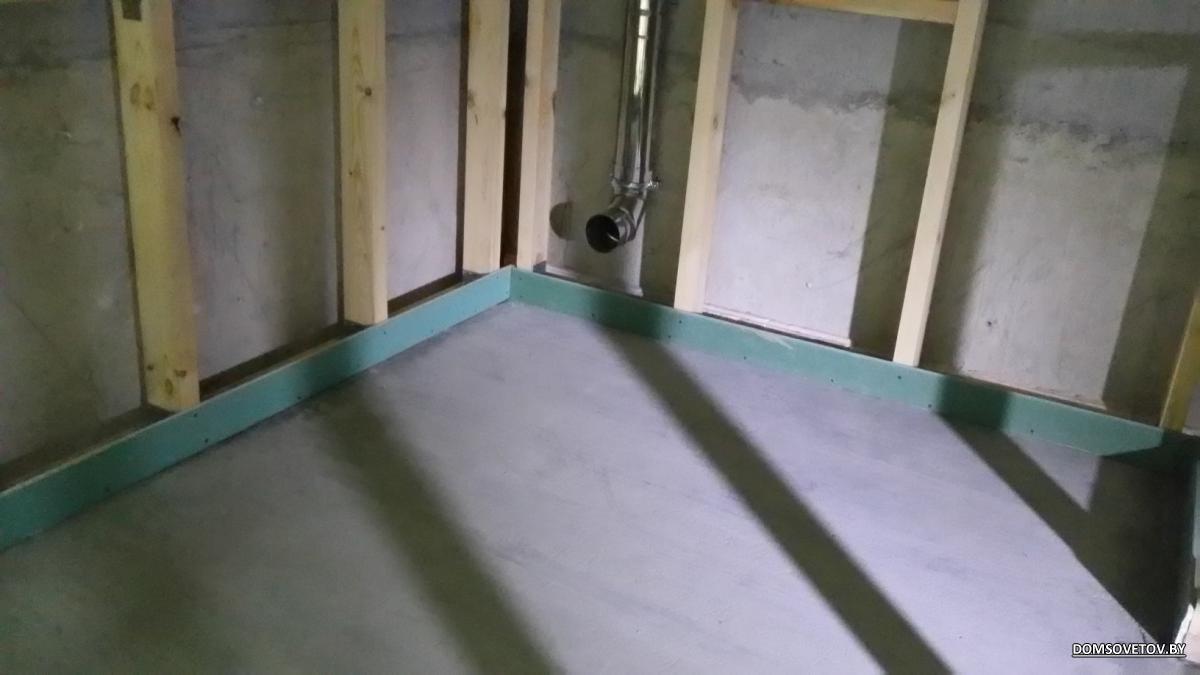

Снял маяки, дозалил пол парилки до конца, уложив ещё 6 мешков и застопорился...
Задумался об оптимальном размещении трапов. Из парилки уклон к дверям. Вот и думаю ставить узкий трап под всю дверь с парилки или не ставить. По идее тогда и под второй дверью трап нужен. И в душе отдельный... Чёт концентрация трапов на 1 м2 у меня зашкаливает ) горе от ума
