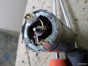

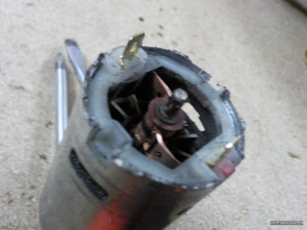

Zmeevik 15.03.2014 21:39
вчера прочувствовал японскую точность. шуруповерт проработал ровно на три месяца больше гарантийного срока :) правда не уверен что это все равно был бы гарантийный ремонт (замена необслуживаемого мотора из-за износа щеток). все 15 месяцев шурик отработал каждый день в качестве практически основного инструмента, так что наверное нормальный срок.
за 30$ куплен новый мотор, за 10 минут поменян и снова за работу.
если кому вдруг надо - могу отдать даром старый моторчик. ради интереса вскрыл посмотреть. один из щеткодержателей совсем стерся (крутил до последнего, совсем не хотелось руками докручивать, а больше ничего с собой не было), на втором миллиметр щетки остался.
http://www.domsovetov.by/imagehostin...49000482ae.jpg
http://www.domsovetov.by/imagehostin...48fe4b0341.jpg

Сообщение от Zmeevik (Сообщение 180844)
У богатых свои привычки... коллекторный двигатель 540 класса стоит 5$!
Варианты под 12 вольт R540-30130, R540-33110. И вариант под шесть вольт R540-6530(на 12-ти тоже работает, но как долго не скажу).
Характеристики двигателей(скорость холостого хода и токи) гуглим по маркировке.
