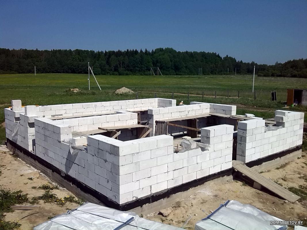

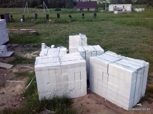

Сообщение от purler (Сообщение 240459)
@polyzadumchivy,
Весной вокруг стен былой муки хватало. Наружный слой блока всеж разрушается без защиты.
скорее смываются "опилки"
illarion 31.10.2015 20:53
Наружный вертикальный слой действительно разрушается, хоть и меньше, чем ненакрытая верхняя горизонтальная поверхность. Структура у ГСБ пористая, при оттепелях или дождях вода впитывается, а ночью подморозило и... готово.
Чтобы защитить от разрушения (если до зимы не успели оштукатурить) нужно прогрунтовать или хотя бы протянуть клеем, забить поры.
А горизонтальную плоскость однозначно нужно закрывать. Видел где-то, как по весне размерзлось и разрушилось полблока. Пришлось людям перекладывать верхний ряд. Дешевле, выходит, потратиться на накрывочные работы.
purler 31.10.2015 21:10
У меня сверху минимально накрыто было полиэтиленом. Вертикальные стенки стали чуть шершавее, но это мелочь на которую можно не смотреть. Ничего весной не переделывали.
Блоки гсб по моему опыту или изначально хрупкие или очень прочные.
Надо было пару лишних блоков вниз спустить, думаю сча разломаю.. И обломался. Как я только по ним молотком не стучал а пополам не разломал. Жаль тогда кувалду большую не нашел, может ей поломал, то пришлось надрываться и тянуть вниз.
А некоторые блоки сами трескаются и порой даже на 3-4 крупных куска.

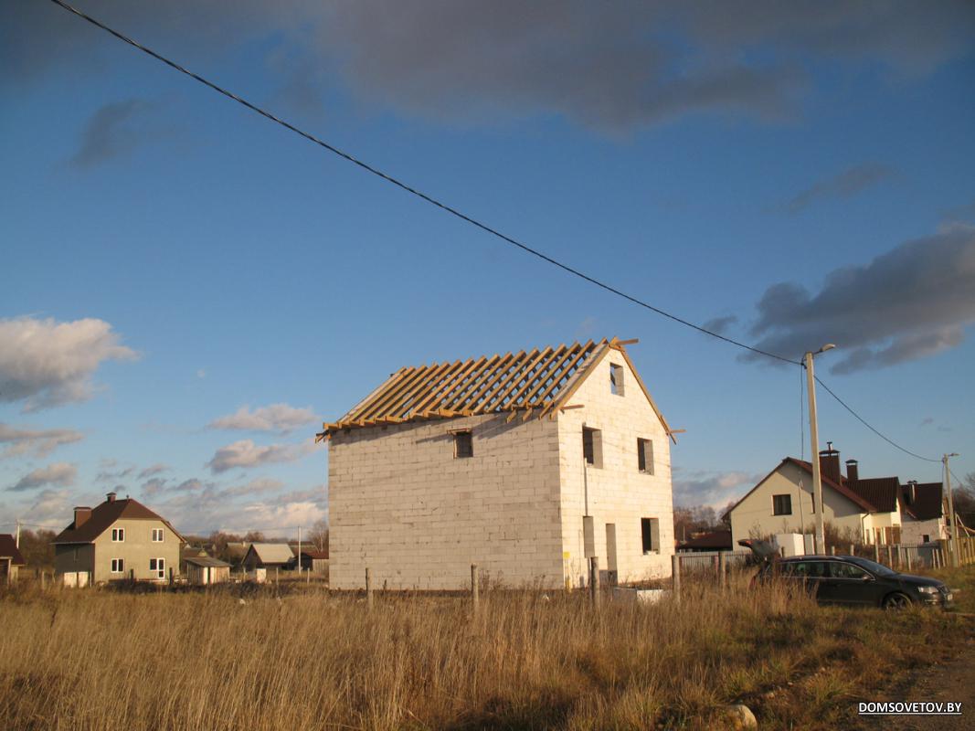

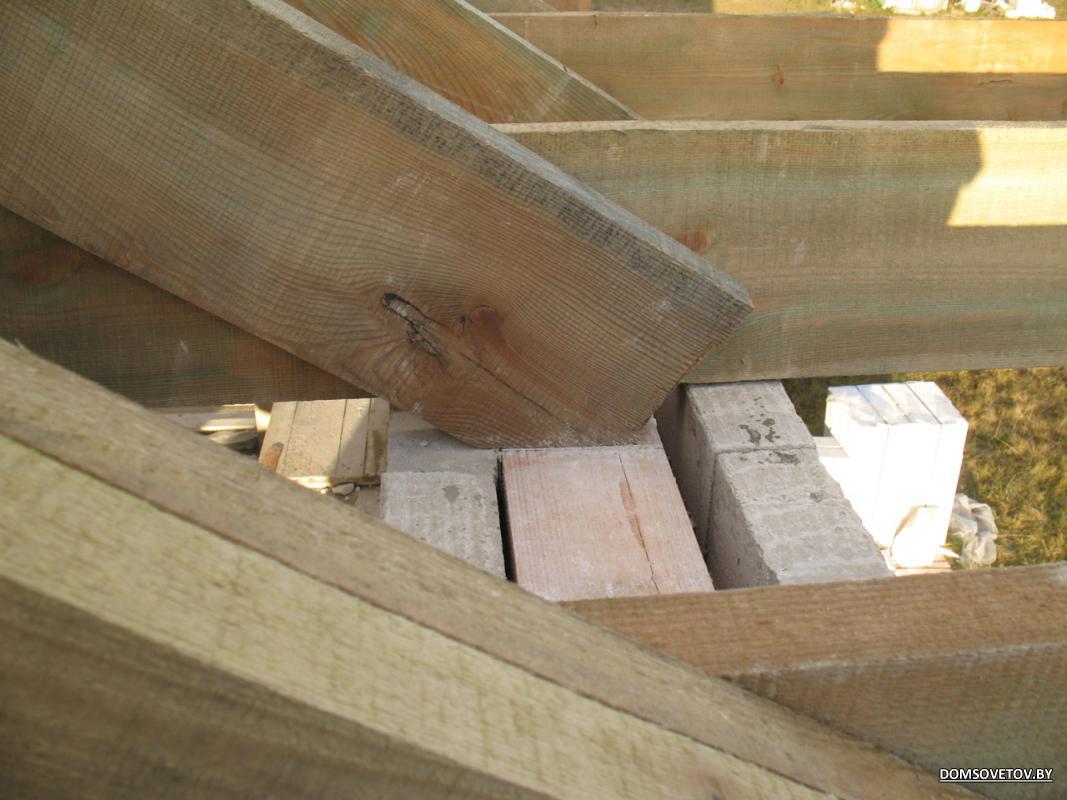

Nick_Shl 08.11.2015 17:49
http://www.domsovetov.by/imagehostin...f60dc714d4.jpghttp://www.domsovetov.by/imagehostin...f60e47bfb1.jpghttp://www.domsovetov.by/imagehostin...f60ebc3a8a.jpghttp://www.domsovetov.by/imagehostin...f60f315393.jpghttp://www.domsovetov.by/imagehostin...f60fc29f62.jpg
Стэлс 09.11.2015 13:42
@Nick_Shl, никогда не видел, чтоб коньковый прогон так соединяли : стык+уголок сбоку. Но по фото вроде не прогибается..
А откуда столько черноты на лесе? На земле лежало что-ли?
AAR 09.11.2015 14:35
@Nick_Shl, а как стропилины к мурлату фиксиовали? по фото не понял. уголки не будете набивать?
Стэлс 09.11.2015 15:04
@AAR, скорее всего пара гвоздей 120-к с двух сторон. У меня так 2года крыша стояла, "временно" закрепленная, только потом уголки через одну стропилину поставил
illarion 09.11.2015 15:35
Сообщение от Стэлс (Сообщение 241601)
@Nick_Shl,
У меня тоже возник такой вопрос.
Скорее всего лежал без перекладок или перекладки тонкие. Не продувался. Достаточно 2-3-х дней.
illarion 09.11.2015 15:39
Если это коньковый брус, то правильнее в него стропила стыковать. А так он не несет никакой смысловой нагрузки.

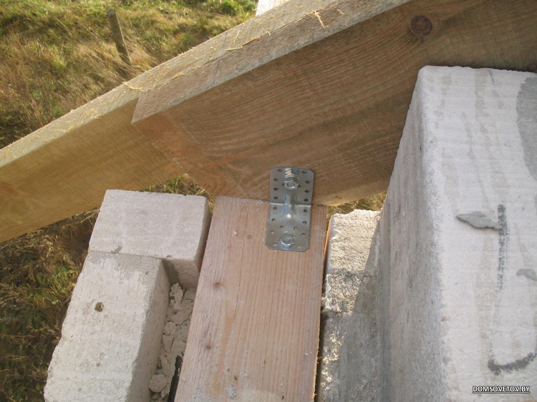

mikola 09.11.2015 18:49
Сообщение от AAR (Сообщение 241604)
Я всегда не понимал конструкционный смысл этих уголков. Они ж как мертвому припарка. Либо специальный крепеж для стропил http://www.domsovetov.by/imagehostin...0c0812ed31.jpg
либо классическая кованная скоба. Нагрузки там на сдвиг (наружу) и на отрыв (вверх), если на сдвиг еще кое как работают, то на отрыв.... никак.
illarion 09.11.2015 19:25
@mikola, если я правильно рассмотрел, то на фото не стропила, а балки. И на них такие крепления почему бы и нет?
А стропила крепить лучше уголками к мауэрлату.
Имхо, скобы уже каменный век при таком разнообразии крепежа.
Стэлс 09.11.2015 23:20
Сообщение от mikola (Сообщение 241636)
а пробовали "приоторвать" ломиком? Нет? Тогда не нужно делать категоричных заявлений. А на фото похоже на крепление балок, потом вставят и приколотят гвоздем соткой распорки между ними и все будет мертво- вполне жизнеспособный вариант. Хоть и не сильно правильный и дешевый-саморез там должен был быть один/два для удобства временной фиксации, а в остальных отверстиях(не во всех:)) -гвозди)
mikola 10.11.2015 11:36
вот как раз таки для балок ваши уголки и предназначены, а это именно крепление для стропил. Надеюсь не нужно объяснять что саморез как и гвоздь правильно работают только на срез, а не на вырываение.. Ломиком говорите? - Легко, только ветровая нагрузка это вам не ломик, там силы поболее будут.
Хотя что мне, крутите что хотите, хоть черными саморезами.
illarion 10.11.2015 14:13
@mikola, так а в чем принципиальное отличие креплений на фото от уголков, если их использовать для стропил?
mikola 10.11.2015 15:11
принципиальное отличие в работе конструкции.http://www.domsovetov.by/imagehostin...1de2fa8dc9.jpg
В этих креплениях крепеж - саморезы и гвозди работают на срез, как и положено по их назначению, а сама конструкция обеспечивает правильное закрепление и от распора и от отрыва.
mikola 10.11.2015 15:19
но у себя я применял кованные скобы, т.к. по критериям цена-качество-скорость работы рядом никто не стоял и самое главное проверенная временем конструкция.
illarion 10.11.2015 16:28
@mikola, по цене и скорости соглашусь. По качеству - не уверен. Никто лабораторных исследований не представлял на всеобщее обсуждение. Думаю производство новых видов крепежа обосновывается именно такими исследованиями, иначе они бы (новые крепежи) не выпускались.
Да и ремонтопригодность кровли (или устранение в процессе стройки ошибок) с использованием новых креплений на саморезах гораздо выше. Чего стоит достать из стропилины и мауэрлата ершёную скобу или гвозди 150-200, накосую вбитые? Разворотишь весь материал.
mikola 10.11.2015 16:54
только еще раз повторю применять надо правильные изделия, но не уголки. Достаточно для этого просмотреть альбомы решений производителей перфорированного крепежа. http://www.simpson-rus.ru/d/19692/d/file6459.pdf
serega 10.11.2015 17:18
Сообщение от illarion (Сообщение 241763)
Как часто Вы планируете стропила снимать, что бы кровлю поремонтировать?
Кстати я не саморезы закручивал, а гвозди ершовые забивал. Так быстрее и надежнее.
Юра Добриденев 10.11.2015 17:30
у него балки являются затяжками, там распора никакого нет, вернее он есть, но перемещения не будет, можно крепить как хочешь, лишь бы не оторвало ураганом от мауэрлата, можно тупо 140мм саморезами без уголков, можно уголками, если бы были плиты, то вообще можно было ничем в мауэрлат не крепить, только стяжками к плитам притянуть.
@mikola, те уголки, что вы выложили, для безраспорной системы, но это баловство, т.к. при безраспорной системе по паре гвоздей на стропилину наискосок достаточно + проволочные стяжки, если плиты. Обычные уголки делают систему распорной, кроме того варианта, когда они крепятся только в мауэрлат и просто защемляют с двух сторон стропило. Даже те что у вас на фото могут запарафинить систему, если их неправильно смонтировать, т.е. желательна фиксация в стопило в одной точке (или близко к одной точке), ну и смещение угловой части в зону крепления к стропилу. На предпоследнем фото все правильно, а на крайнем очень тяжело выполнить безраспорку такими уголками.
@illarion, в распорной двускатке от конькового бруса смысл разве что в фиксации стропил от продольного (вдоль линии конька) сдвига ито, только если сам коньковый брус жестко зафиксирован в фронтонах. Можно и другим способом зафиксировать, конечно.
Юра Добриденев 10.11.2015 17:34
Сообщение от serega (Сообщение 241776)
Гвоздь не может быть надежнее по определению, т.к. на выдерг практически не работает, по сравнению с шурупом, но дешевле в разы и в некоторых соединениях более правильно работает, например при креплении стропил в безраспорной системе, т.е. там где нужна меньшая жесткость для возможности небольшого перемещения.
illarion 10.11.2015 18:04
Serega, хорошо, давайте не будем акцентировать внимание на слово ремонтировать. Обратим внимание на устранение "косяков" и ошибок в процессе монтажа. Я не придумал себе, а из своей стройки привожу пример. Шустрые мальцы-кровельщики (от слова "кровь" в смысле попить у хозяина) стоило мне им довериться и уехать на некоторое время со своей стройки, метким взглядом профессионалов глядя в проект, успели установить четыре стропилины не на своих местах. Пришлось их раскреплять. Горячие головы добросовестно их прибили к мауэрлату четырьмя гвоздями-двухсотками каждую. На совесть. После демонтажа на стропилы в этих местах больно было смотреть. И хоть после правильной установки они были снова хорошо закреплены (снова на совесть), все равно - душа моя рыдала. Если бы крепили на саморезы и уголками, то все было бы быстрее и эстетичнее. И тоже надежно.
И скрутки я тоже приветствую.
Юра Добриденев 10.11.2015 19:23
@illarion, еще раз повторю, монтаж гвоздями и уголками производится для разных систем, но на счет упрощения технологии для защиты от дурака согласен. Скрутка это вообще самое лучшее что когда-то было придумано для кровли, т.к. подходит для любой системы, было бы за что зацепиться.
Nick_Shl 10.11.2015 23:50
Дерево было плохо проскладировано(балки стояли вертикально, достаточно плотно, прокладки 30 см и простояли так месяца 3-4). Пришлось все его обработать биозащитой, использовал ЭК-Гранит 7%. Обрабатывал валиком и кисточкой, складировал для просушки на первом этаже. Потом оттуда заносили наверх.
Пока еще никак. Просто на нем стоят, там есть запил, что бы стропилина упиралась по всей поверхности мауэрлата. По итогу будет балка, соединенная на центре пластинами с болтами, стропилина будет к балке прикручена глухарем(или двумя, еще подумаю) D12, балка со стропилиной над мауэрлатом будет просверлена(D10), вставлена шпилька, одеты с двух сторон два уголка, прикручены гайками и прикручены к мауэрлату двумя глухарями D10. Таков план.
Может потом еще гвоздей дополнительно набью возле глухарей в зоне напряжени(у конька и возле балки).
Сообщение от illarion (Сообщение 241612)
А зачем что бы он нес каку-то нагрузку? Основная его задача - облегчение монтажа стропил.
Сообщение от mikola (Сообщение 241725)
Не согласен. Лопнувших гвоздей не видел. А вот саморезов уже не одну штуку(желтых, не черных). Так что саморез, я бы сказал, больше работает на вырывание.
mikola 11.11.2015 11:27
Сообщение от Nick_Shl (Сообщение 241839)
Вы определитесь только, все таки лопнувших или срезанных. ;)
Zatylok 11.11.2015 11:46
спор гвоздь vs шуруп уже обсуждался на страницах данного форума. Даже ставились эксперименты с молотком и досками. В итоге все остались при своем мнении :) Очередной холивар со строительным уклоном
Nick_Shl 11.11.2015 21:14
Сообщение от mikola (Сообщение 241869)
Да какая разница? Начал опалубку раскручивать - часть шурупов была головка + пару витков резьбы.
http://www.domsovetov.by/imagehostin...3834e58d10.jpghttp://www.domsovetov.by/imagehostin...383620b5f5.jpghttp://www.domsovetov.by/imagehostin...383c13363d.jpghttp://www.domsovetov.by/imagehostin...383ee5d351.jpghttp://www.domsovetov.by/imagehostin...3847e6e13d.jpghttp://www.domsovetov.by/imagehostin...3849eb2404.jpghttp://www.domsovetov.by/imagehostin...384e0dc8e8.jpghttp://www.domsovetov.by/imagehostin...3850c45033.jpg

Nick_Shl 22.11.2015 20:00

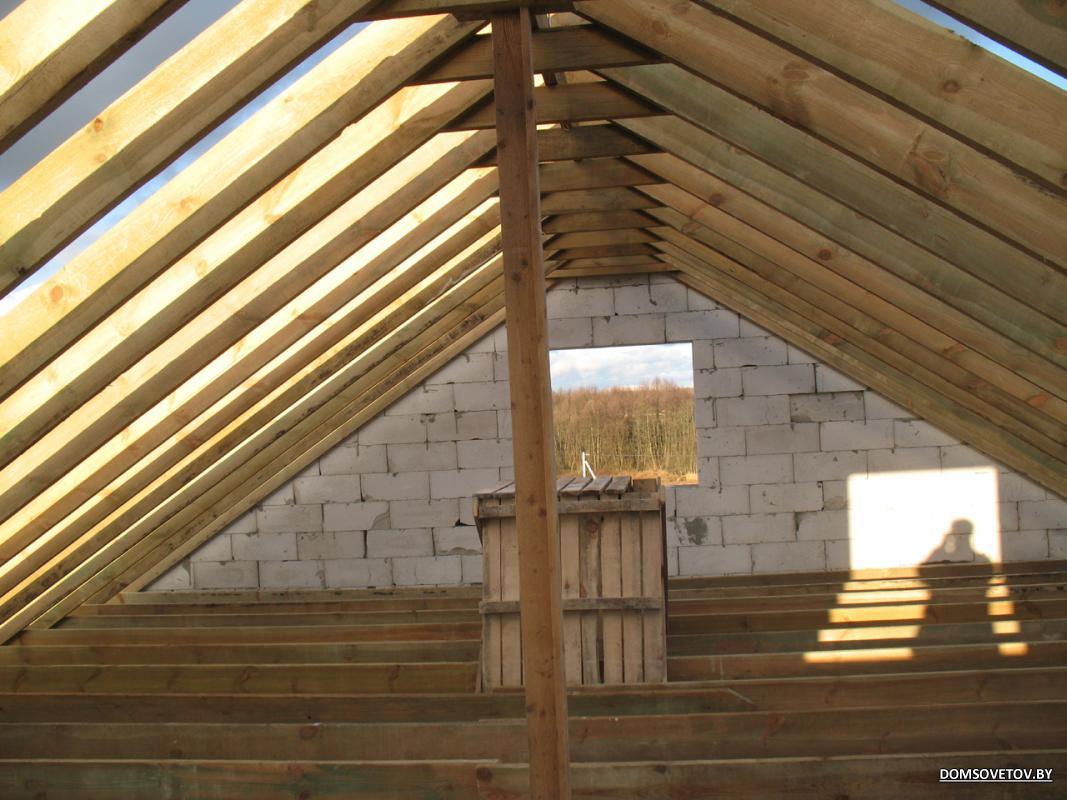

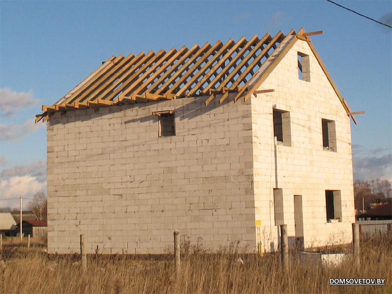

Очередные фотки. Законченная стропильная система:
http://www.domsovetov.by/imagehostin...1f1421d6e0.jpghttp://www.domsovetov.by/imagehostin...1f143e55ae.jpghttp://www.domsovetov.by/imagehostin...1f1464d068.jpg
Теперь про глухари. Два D12 в верней затяжке:
http://www.domsovetov.by/imagehostin...1f1490c01e.jpg
Четыре D12 в соединении балок, они же затяжки:
http://www.domsovetov.by/imagehostin...1f14c0c767.jpg
Соединены внахлест.

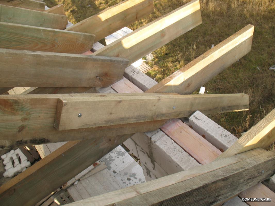

Некоторые соединены в стык, глухари D12:
http://www.domsovetov.by/imagehostin...1f14e740ab.jpg
Соединены так три балки так, что бы сохранить параллельность балок стенам, там где возможен люк на чердак.
Последняя соединена восемь D10? с одной стороны деревяшка, с другой металлические пластины:
http://www.domsovetov.by/imagehostin...1f150a3a1f.jpg
Тут возможен каминный дымоход, что бы максимально дистанцировать дерево. При соединении внахлест было бы на 2,5 см больше в сторону отверстия. К стене вплотную нельзя, т.к. там стропила.
Два D12 при соединении балок и стропил, два D10 при закреплении стропил с балкой к мауэрлату с обоих сторон(в мауэрлат длинной 100 мм, в стропило и балку длинной по 50 мм):

Два D12 в кобылку:
http://www.domsovetov.by/imagehostin...1f156a33e5.jpg
Что касается притяжки, притягивать глухарь будет тогда, когда в одной из деталей(та, то под шляпку) будет проделано отверстие с его диаметром. Но мне эта притяжка пофигу - глухари работают на срез. А что бы конструкция была плотней, при вкручивании глухарей детали притягивались столярными зажимами пистолетного типа.
Сегодня купили пленку и начали натягивать пристреливая её сначала степлером, а потом набивая контробрешетку. Кладем вертикально - нет стыков, как раз расстояние между тремя стропилами покрывает:
http://www.domsovetov.by/imagehostin...1f1594f149.jpghttp://www.domsovetov.by/imagehostin...1f4542782d.jpghttp://www.domsovetov.by/imagehostin...1f45c9e781.jpg

@Nick_Shl, оригинальный способ набивания пленки.
Может и сгодится, но возникает вопрос: Как собираетесь прибивать первые обрешетины? Головой вниз или будут леса (автовышка)?
Nick_Shl 22.11.2015 20:58
Сообщение от illarion (Сообщение 242883)
Очень просто: лестница, возьму у соседа - ему крышу уже сделали :)
Во вторник сфоткаю.
Икс 23.11.2015 14:04
Сообщение от Nick_Shl (Сообщение 242887)
Во вторник сфоткаю.
очень просто не получится.
мы первую обрешетину и карнизную доску строго по горизонту выставляли, водяным уровнем пользовались, сделать это с лестницы наверное будет страшновато, учитывая что у Вас до свеса крыши метров 5..
еще учтите что лестницу нужно на что то опереть, если опереть на стену, под крышу, то из за свеса крыши работать будет не удобно..
без лесов скорее всего не обойдетесь.
какое покрытие крыши будет?
