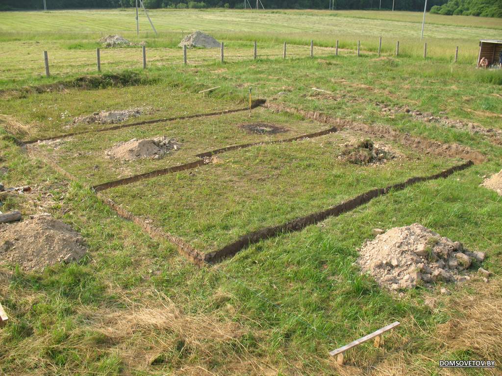

Итак, приступим. Для начала была сделана разметка и обноски. Далее была намечена траншея с помощью лопаты:
За два года глина, где был снят плодородный слой снова "заколосилась"

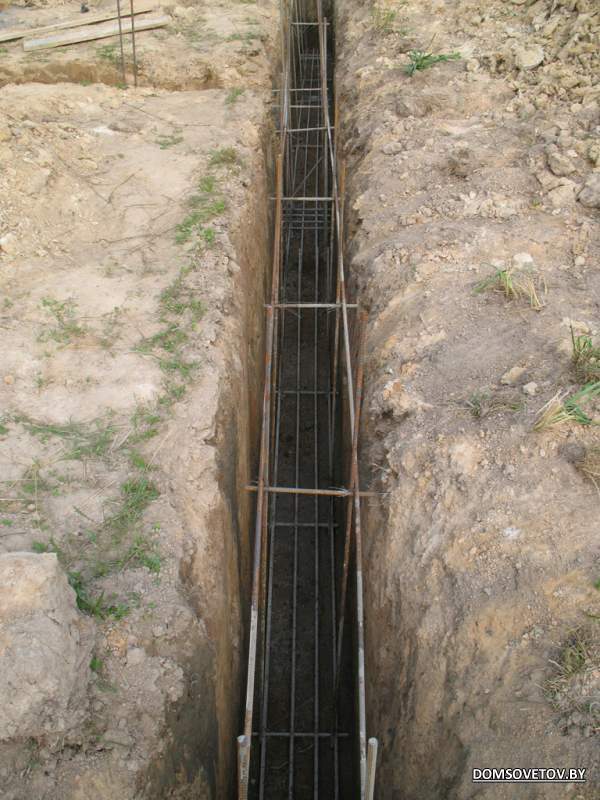

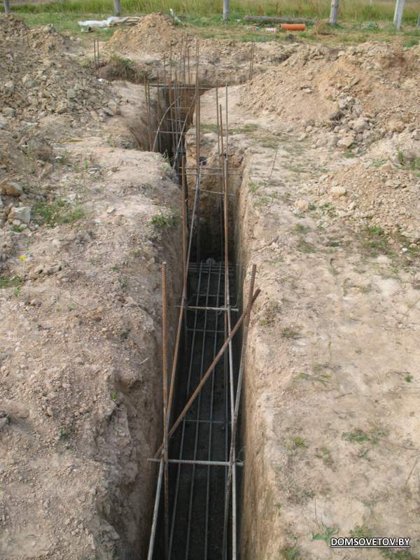

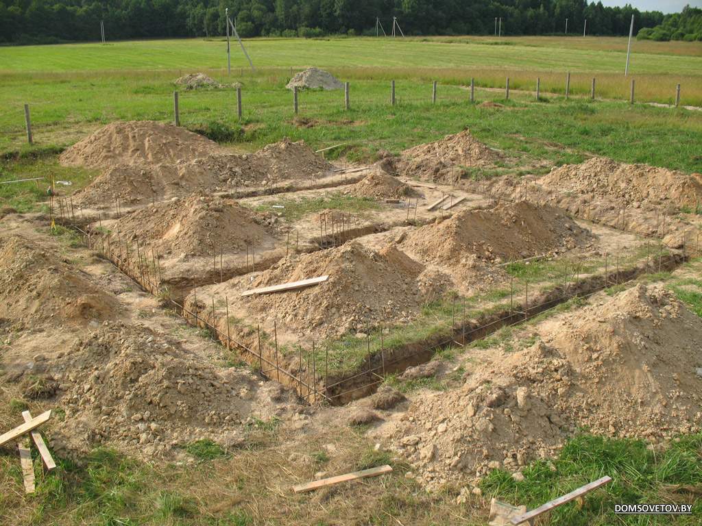

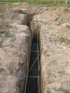

После этого за 300 у.е. примерно миниэкскаватор от одной известной минской конторы выкапал траншею. Траншея вышла кривовата, местами не строго вертикально, а под небольшим углом, т.к. получалось, что одна гусеница стоит выше другой. Но, думаю, ничего страшного. После этого сделали армирование:

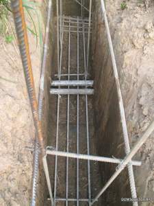

Вся арматура D12. Для установки купили "стойки для сыпучего грунта", но честно говоря, они мне не очень понравились. Думаю можно было и кирпич подложить, как некоторые делают:

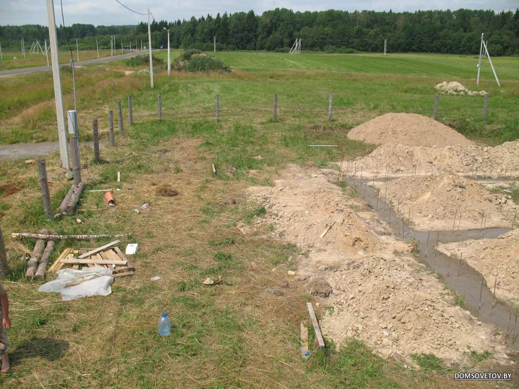

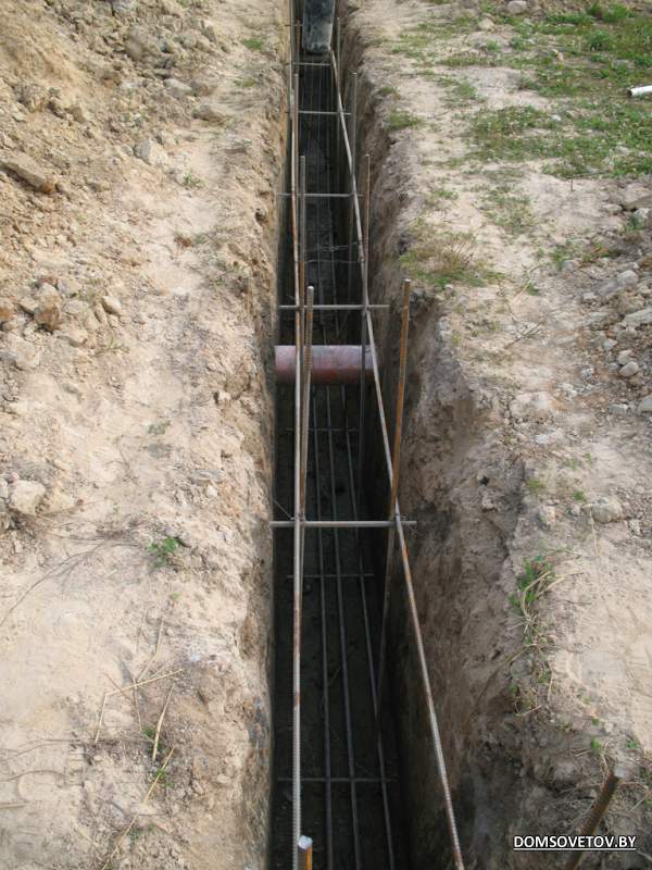

Не забыли и про трубы для коммуникаций. Это для ввода воды и электричества:
А это для канализации:

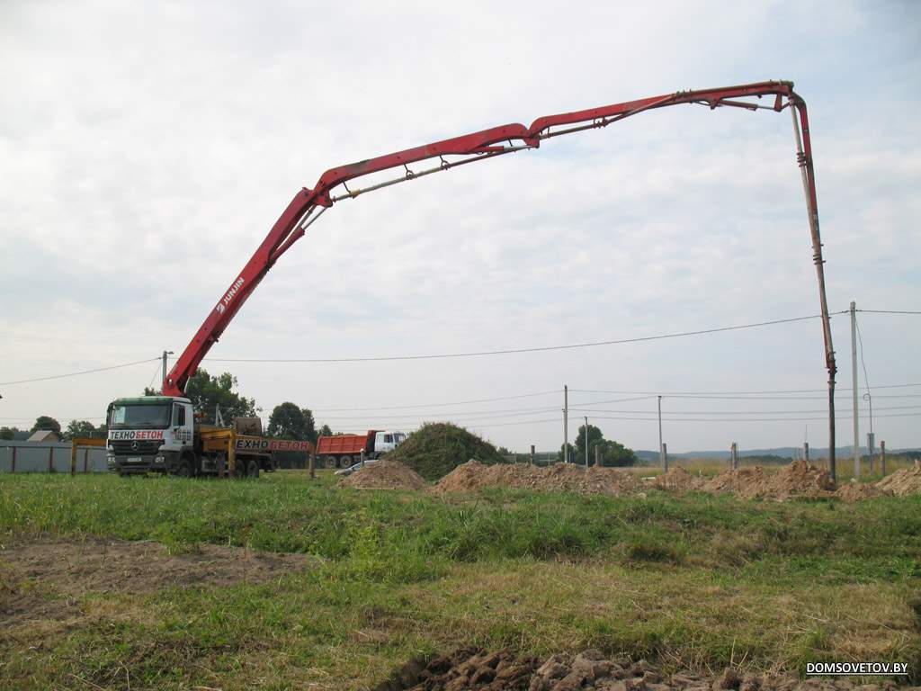

Момент "истины", то есть заливки. Насос со стрелой 37 метров от конторы(там же заказывали миниэкскаватор и бетон), приехал, разложился, ждем бетон:
Лил насос адски, подача сильная, плюхал... а мы-то в первый раз! Про маски и не подумали! Брызги бетона в глаза - это ужас... но ничего, залили:

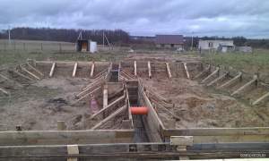

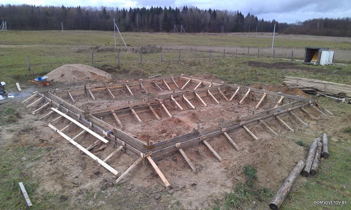

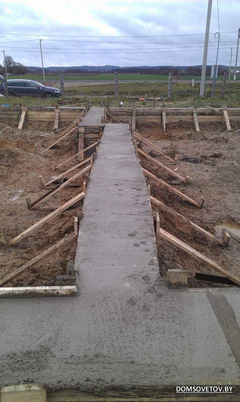

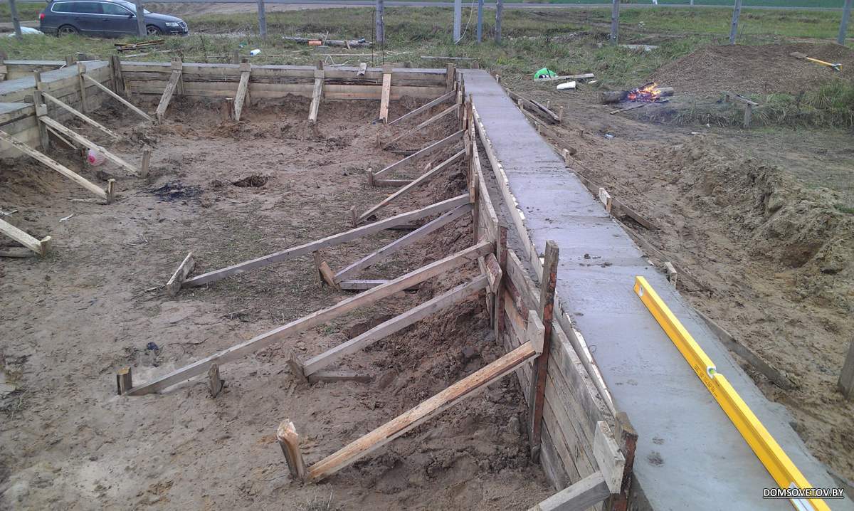

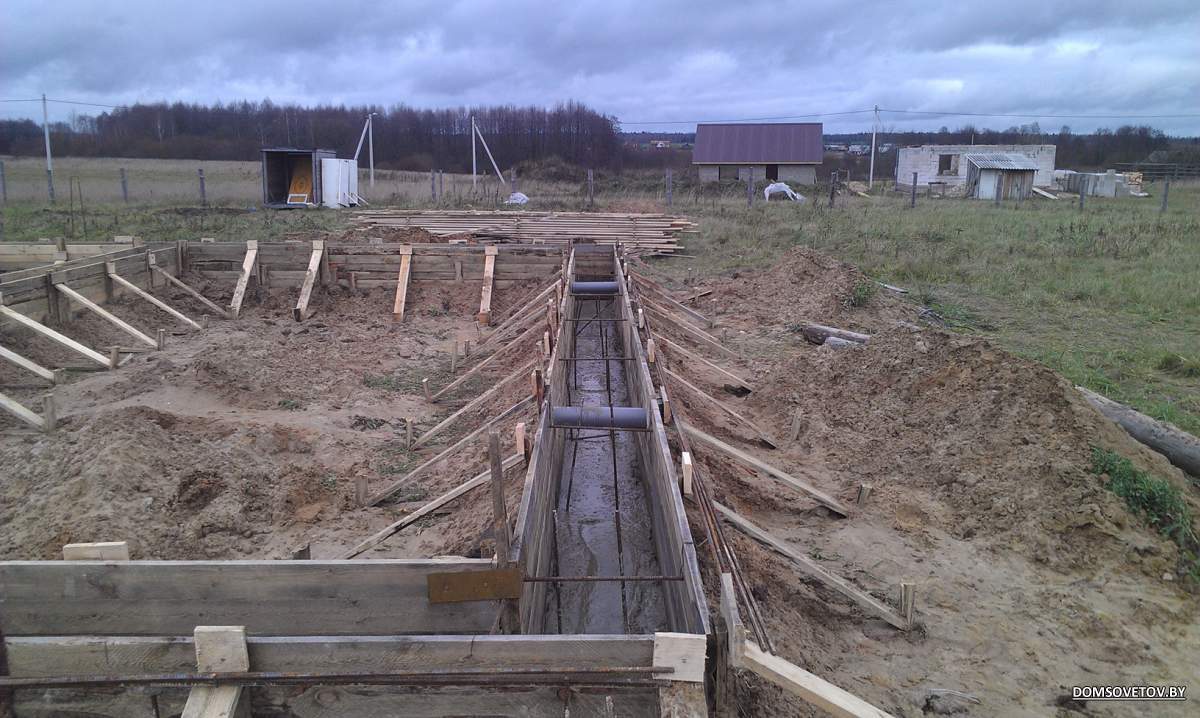

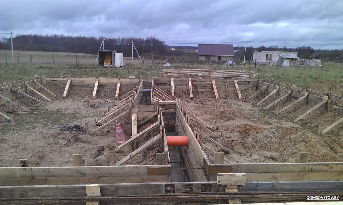

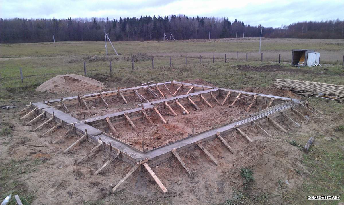

Дальше был отпуск, возвращение, тупость на месяц пока доски заказывал(жалею о потере времени) и работа по возведению верхней части фундамента каждые выходные по два дня. Итог вы видели:
Перед заливкой:

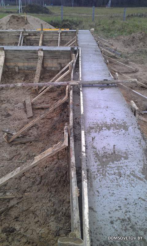

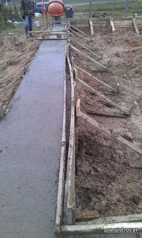

Лили тоже насосом, но со стрелой 21 метр. Подавал он не быстро, не плюхало. Бетона заказали 16,5 кубов в логойском районе на новом РБУ. Вышло конечно же дешевле чем из Минска везти. Пораздувало не саму опалубку - колья во влажной глине не выдержали и начали вбок уходить. В результате обе подпорки(и верхняя, и нижняя) сместились и в этом месте ее раздуло. Хорошо, что снаружи плодородка не была сняла и корни выступили армирующим элементом - раздуло только во внутрь.

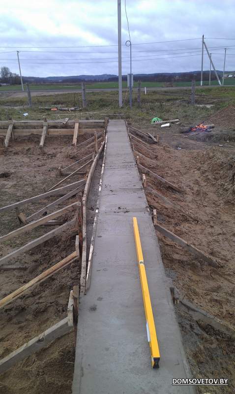

Заливали в четверг, потом все выходные мешалкой доливали то, чего не хватило, т.к. опалубку по уровню ставили. Вот только гравий нормальный купить не успел - привезли не мытый, вода становилась красной, когда ведра с гравием засыпал... но если бы его еще мыть, точно бы не справились до морозов...

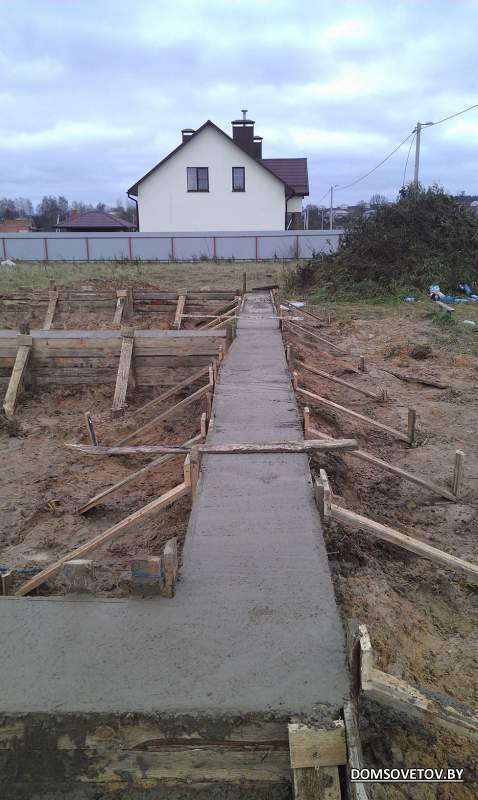

После заливки:
[/QUOTE]
После этого всего сняли опалубку.

А зачем трубу под кабель так глубоко ? Достаточно 600-700мм
На какой глубине ввод воды ? Обычно он ниже заложения фундамента, у нас водоканал на 1700мм копает, все под фундаментом воду ведут.
Опытные миниэкскаваторщики при рытье траншеи под фундамент подкидывают под гусеницу грунт ковшом. Хотя у меня тоже в одном месте пришлось вручную подравнивать, т.к. экскаватор в сумерках заканчивал, плохо было видно.
А зачем две трубы на разной глубине? Копать-то все равно придется до самой глубокой. Вот и решил не извращаться, а просто сделать все в одном месте.
Думаю больше чем 1,3 м. В любом случае вряд ли если дом под отоплением будет труба промерзнет. А в траншее ее уже можно и опустить будет. Почему не под фундаментом? А вдруг осядет и раздавит ее
А так в гильзе, со всех сторон бетон.

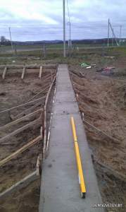

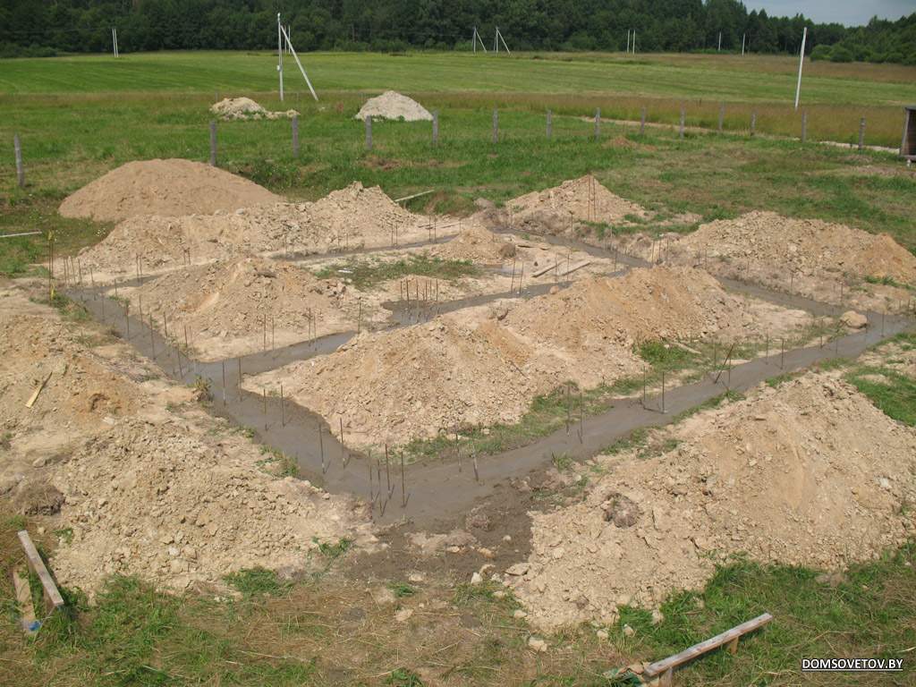

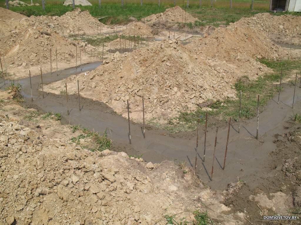

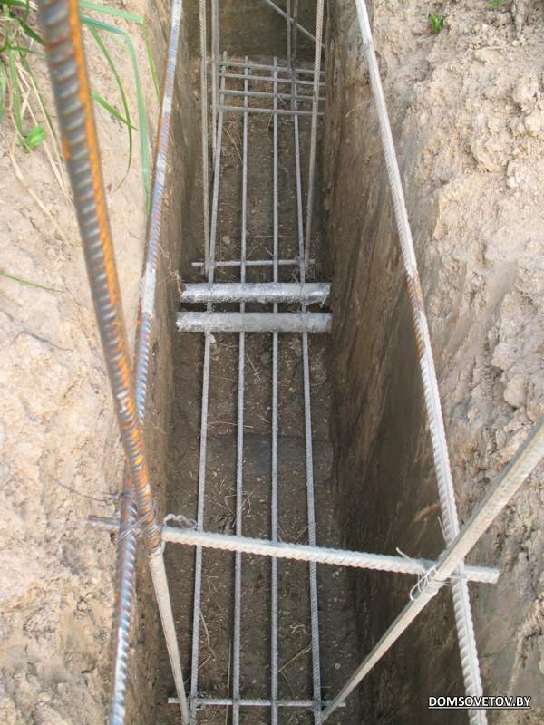

Не совсем понял, какое было сделано верхнее армирование. По первым фоткам видно, что внизу лежит 4*ф12, потом в середине 2*ф12, а вот что с самого верха - не понятно...
2. Армирование углов нижнего пояса. Похоже, что делали "по-Сажину" (фото №5), но не совсем. У него есть еще диагональное укрепление углов, а я как вижу, что с гибкой арматуры вообще не заморачивались...
А так, несчитая распетой опалубки (некритично совсем, раз вовнутрь) - молодцы!

Одна в доме(внутри периметра фундамента), т.к. и ввод воды, и ввод электричества планирую сделать в котельную(или в стояк между котельной и туалетом). А уже от места выхода трубы и кабеля из дома буду думать как вести. Или одна к электричеству, одна к воде в своих траншеях, или по кратчайшей траектории до границы участка(правда еще не знаю зачем ), а там электричество в одну сторону, воду в другую...
Сообщение от alonecat Посмотреть сообщение
Да, с углами прокол вышел... как-то я об этом не подумал. Но будем наедятся, что не будет нагрузки на разрыв углов. В основном то сила сверху прилагается. А когда построим и под отопление поставим, еще и давление зимой снаружи от вспученного грунта будет. Но это все не на разрыв...
А вот в армопоясах буду гнуть. Особенно в верхнем, т.к. скатная крыша давит на стены в том числе и в стороны - как раз на разрыв.
Это интересный момент
Расписывал в теме про проектирование, но повторюсь.

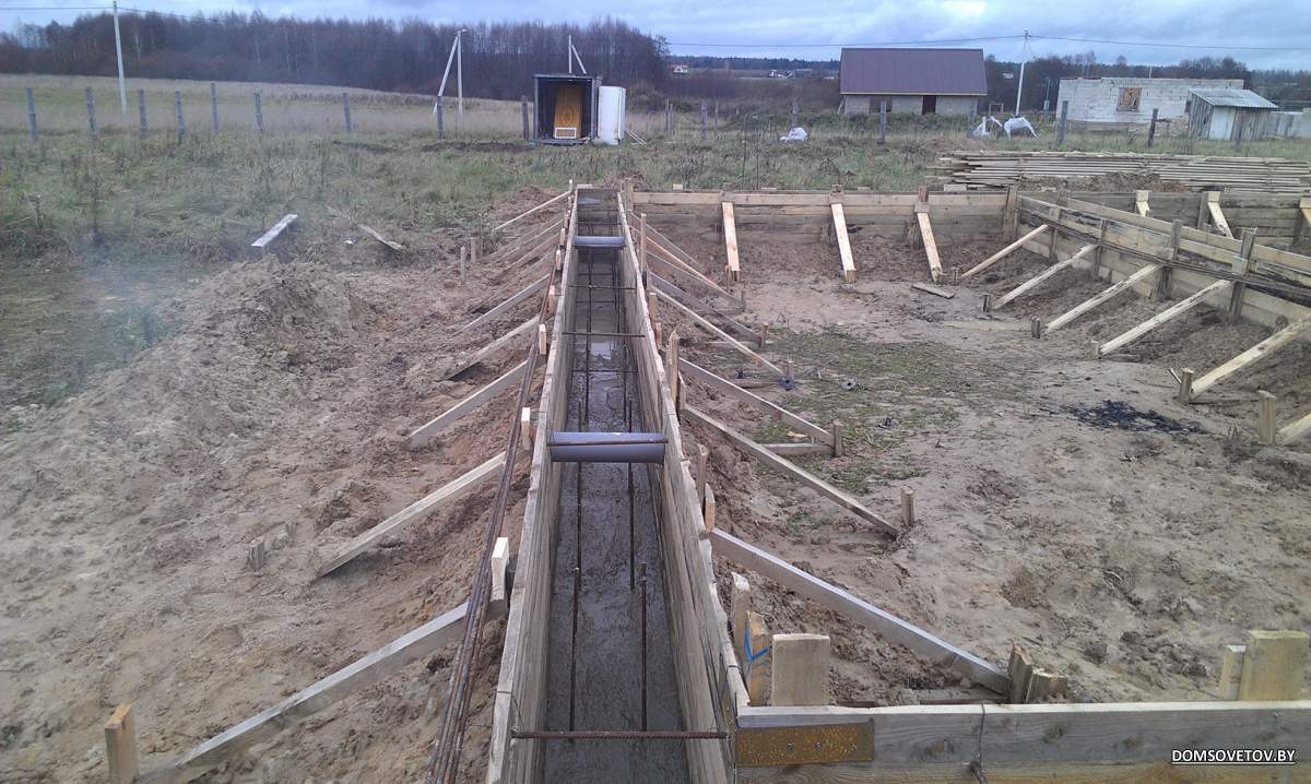

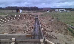

Для начала сделали горизонтальные прутки арматуры между щитов и подвязали их к щитам. Подготовили связанные пруты арматуры и положили их на подпорки. Все это видно на этих фото:
В процессе заливки, когда уровень бетона подошел до до этих горизонтальных прутков, перестали лить, аккуратно положили арматуру на эти прутки с примерно одинаковым расстоянием и продолжили лить.
Верхние прутки видно в той части, где еще не залито на этой фотке:
