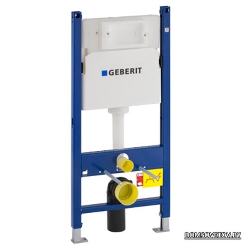

Alex77 02.12.2016 12:08
Сообщение от Антон-Брест (Сообщение 265325)
А одинарные точно подходят?
http://www.domsovetov.by/imagehostin...13dcb531a5.jpg
Инсталляция для унитаза GEBERIT Duofix Basic UP100 111.153.00.1
Страна: Швейцария
Коллекция: Duofix
Описание
Монтажный элемент для подвесных унитазов Geberit DuofixBasic, H112, со смывным бачком Delta 12 см (UP100).
Применение:
Для монтажа в гипсокартонные стены на высоту рамы или по высоте помещения перед капитальной либо гипсокартонной стеной
Для унитазов с межосевым расстоянием под крепежные шпильки 18 см или 23 см
Для крепежа в пол (0 - 20 см)
Для фронтальной установки
Для управления смывными клавишами типа Delta
Для подсоединения Geberit AquaClean
Не подходит для бетонирования
Характеристики:
Бачок UP100, толщина 12 см, Бачок скрытого монтажа с фронтальным управлением смыва
Бачок скрытого монтажа, полностью герметизированный от попадания конденсата
Настраивается большой объем воды для смыва
объем малого смыва не регулируется
При заводской установке возможен немедленный последующий смыв
Подвод воды по центру сзади или сверху
Присоединение подводки к запорному клапану вручную без инструмента
Двойной смыв со смывной клавишей Delta50, Delta51 или Delta21
Смыв/стоп или одинарный смыв со смывной клавишей Delta40, Delta15 или Delta11
Рама порошковой окраски, синий ультрамарин
Самонесущая конструкция
Рама с отверстиями ш 9 мм для крепления в деревянном каркасе
Ножки оцинкованные, с бесступенчатой регулировкой 0 - 20 см
Опорная площадка из пластика, глубина подходит для монтажа в профиль UW50
Монтажная глубина 12 см
Технические данные:
Объем воды для смыва, заводская установка 6 и 3 л
Малый объем воды для смыва, диапазон настройки 3-4 л
Большой объем воды для смыва, диапазон настройки 4,5 / 6 / 7,5 л
Объем поставки:
2 резьбовые шпильки М12 для крепления санфаянса
смывной механиз двойного смыва
Монтажная коробка для окна обслуживания из полистирола
Две защитные заглушки
Угловой запорный вентиль R 1/2 с кольцом-адаптером, совместимый с MeplaFix
Трубка для подвода воды Geberit AquaClean
Крепление для стока
Комплект манжет ш 90 мм
Фановый отвод для унитаза, ПНД, ш 90/90 мм
Адаптер, ш 90/110 мм
