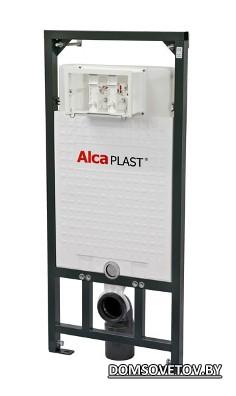

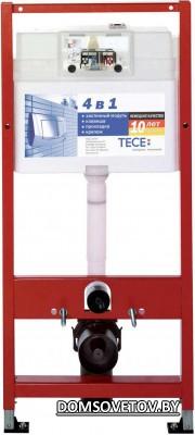

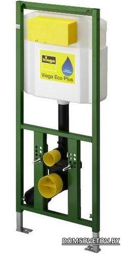

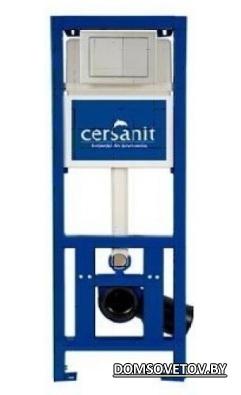

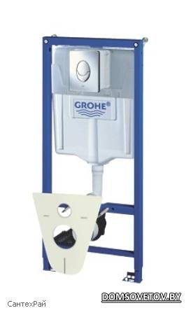

Что выбрать из того что предлагает нам рынок?
Viega Grohe TECE AlcaPLAST Cersanit
Старый 08.04.2013, 18:25   #2 или 137052
Сообщений: 13,051
Viega и Grohe отличные по качеству.Чешский AlcaPLAST специализируется на выпуске всей сливной арматуры. Из того что "трогал" всё было хорошего качества.
TECE и Cersanit видел, но не крутил. Последний, мне так кажется, сам не выпускает инсталяции, тк специализируется на фаянсе, поэтому это будет инсталяшка выпущенная кем-то под их брендом. Вопрос кем.

Cersanit похож на KOLO.
ИМХО любой можно брать - там ломаться нечему, а регулировку скорости набора воды и бесшумность вроде как все декларируют.
ИМХО выбирайте по дизайну кнопки и цене (переплачивать много тоже не стоит). У каждого производителя свои кнопки и они разные по дизайну. Красиво смотрятся маленькие кнопочки, а не блок-банудрина шириной сантиметров 25. По этой причине Grohe и Tece смотрится симпатичнее. У Алькапласта кнопка судя по всему будет огромная. Но это дело вкуса.
