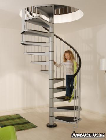

Успехом также пользуются винтовые лестницы, существуют несколько их типов. Эти лестницы наиболее экономичны, занимают мало пространства, и выполняют декоративную функцию. Винтовые лестницы бывают без внутреннего столба-опоры; лестницы, собранные из клинообразных ступеней, которые опираются на стены своим широким концом, а узким на опорный столб по центру. Самым распространённым типом, является третий – с внутренним стержнем-опорой и наружным ограждением. Эта конструкция обеспечивает устойчивость конструкции и при монтаже не возникает особых трудностей.
