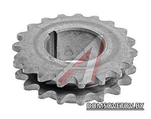

Славка 09.08.2014 23:20
Сообщение от Saburoff (Сообщение 196502)
вал под них нужно точить хитрый.
Я не знаток вазовских запчастей, но что хитрого в этой звёздочке, что вал нужно точить хитрый? По фотке так обычная двухрядная звёздочка под обычную шпонку.
http://www.domsovetov.by/imagehostin...6743807381.jpg
Saburoff 10.08.2014 09:59
Славка, другая большая которая не по шпонку...
Славка 10.08.2014 10:03
Saburoff, ну так ставят же маленькие, а не большие
Saburoff 10.08.2014 13:01
Славка, а ведущая разве не большая лучше? крутить же легче...
Славка 10.08.2014 14:58
Saburoff, звёздочки одинаковые по размеру, поэтому пофиг какие, не влияет на силу.

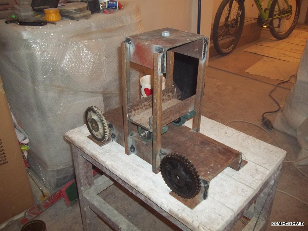

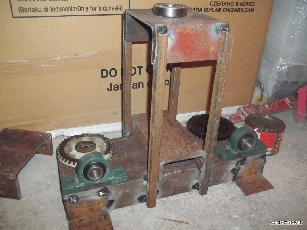

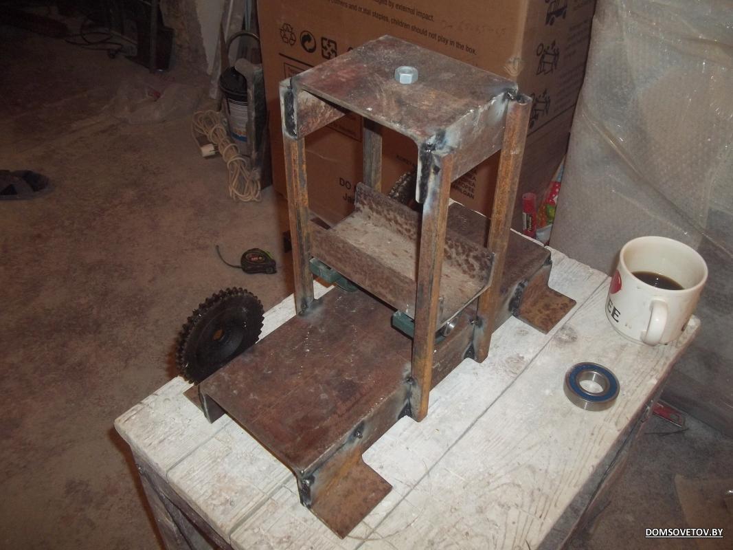

Снова доброго дня всем ! Прочитал эту тему , решил сделать себе гибочный станочек .
Вот наваял на работе :
http://www.domsovetov.by/imagehostin...0b1be269e1.jpg http://www.domsovetov.by/imagehostin...0b201026f2.jpghttp://www.domsovetov.by/imagehostin...0b2814ccc7.jpg

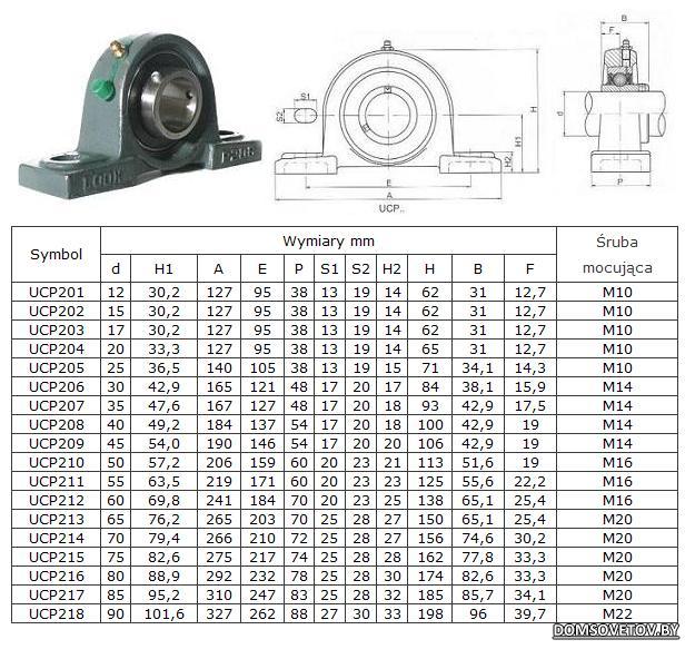

Есть пару вопросов : с токарем не сложилось, (дорого), решил поставить UCP 205 на нижние ролики , прижимной под вопросом . UCP 205 (внутр 25мм) в Одессе стоит 48 гривен (4$), а UCP207 (35мм) 150 гривен (12.5$). 205 подшипник не мало будет ??? http://www.domsovetov.by/imagehostin...0b5c27c809.jpg

Сообщение от blehvaka (Сообщение 197085)
Там усилие на подшипники не очень большое.... И скорости вращения почти нету. Думаю, должны ходить...
