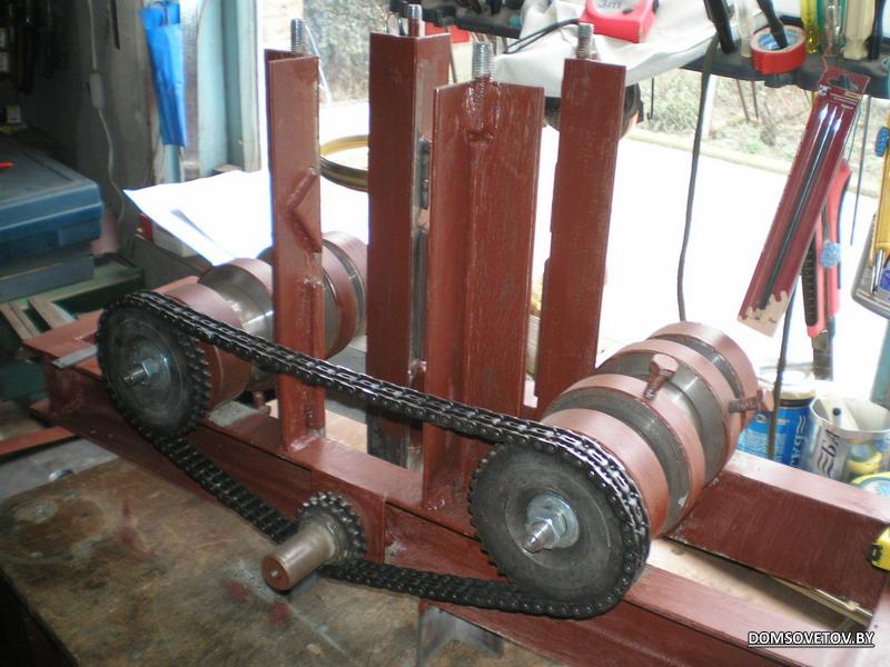

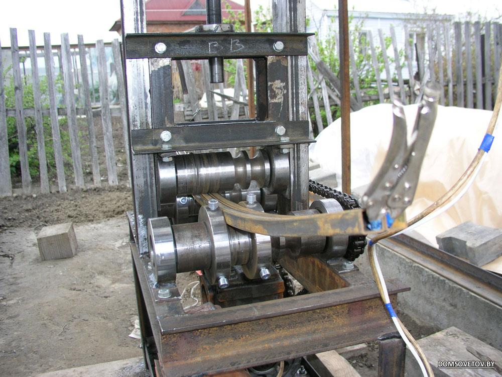

Хочется сделать нормальную теплицу из нормального профиля. Для этого надо гнуть каркас. Можно, конечно, поискать где согнут или вообще купить готовую, но мы не ищем лёгких путей Будем гнуть сами, а для этого нам надо сделать трубогиб. Он ещё в хозяйстве не раз пригодится ... наверное
Итак порывшись в поиске на предмет чертежей или схем изготовления трубогиба своими руками я собрал у себя маленькую коллекцию фоток. Итак начнём сей процесс изготовления с чертежей и фотографий. Надеюсь, что я дойду до этапа испытания своего изделия

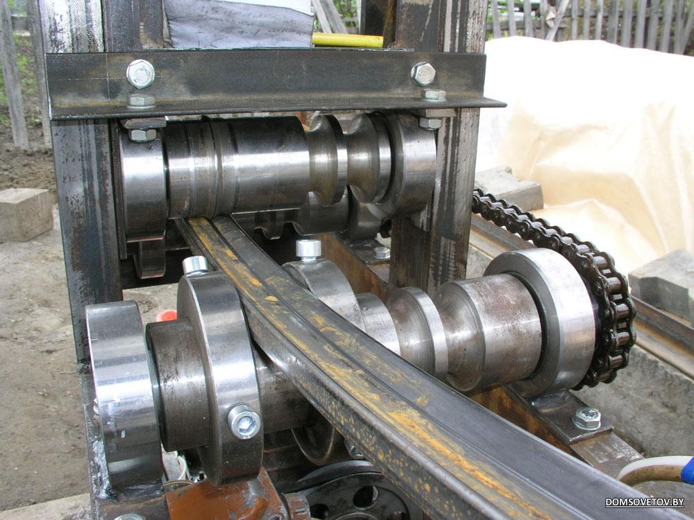

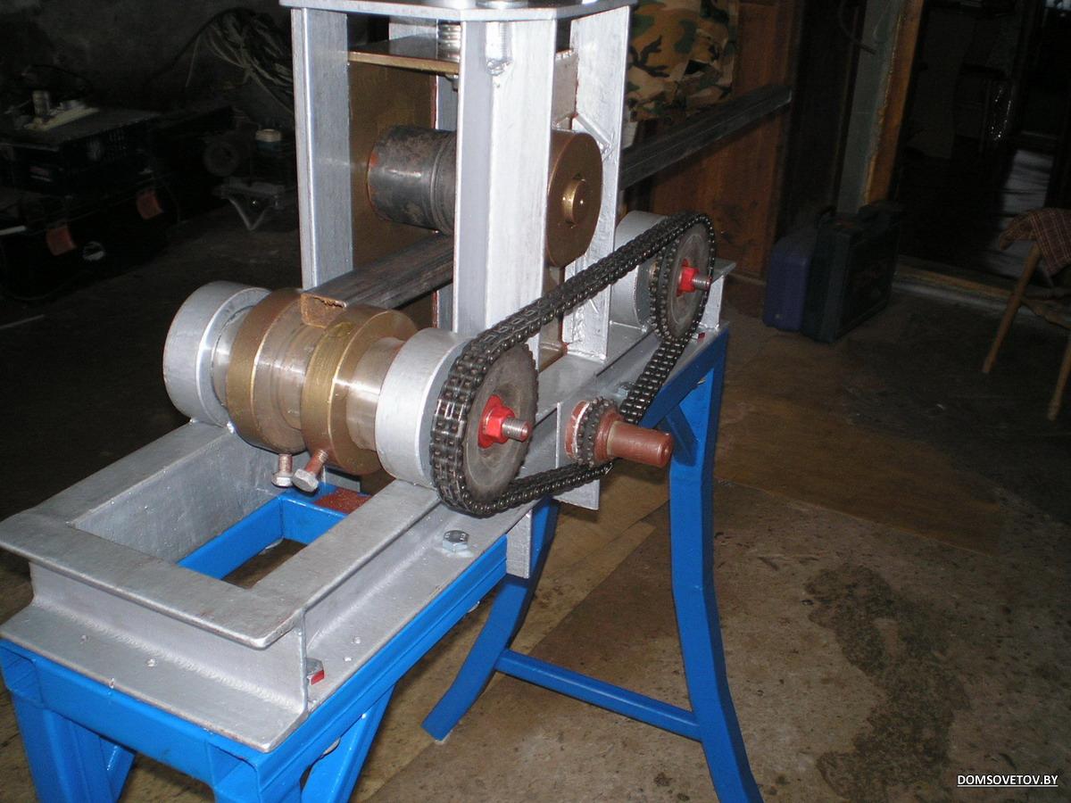

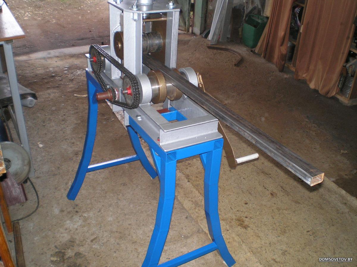

Сам трубогиб:

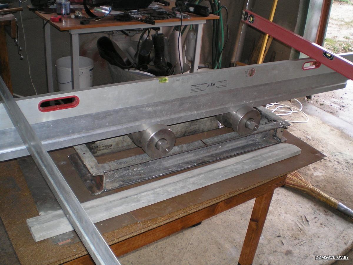

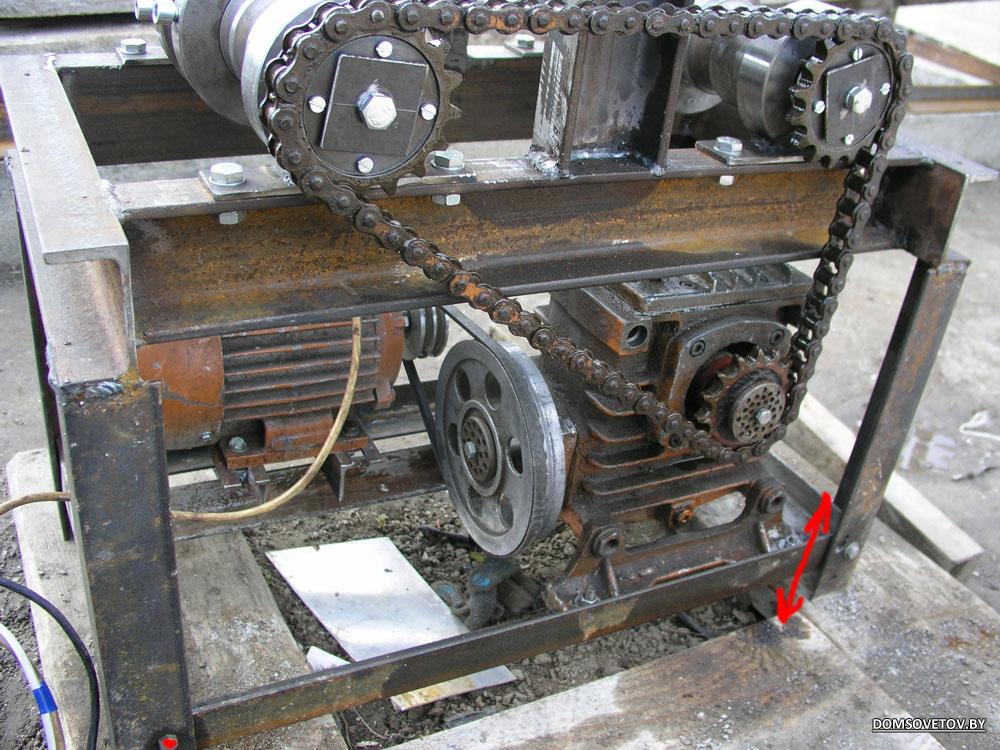

Немного процесса изготовления:

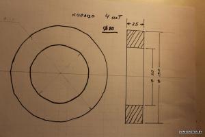

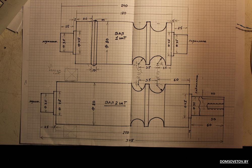

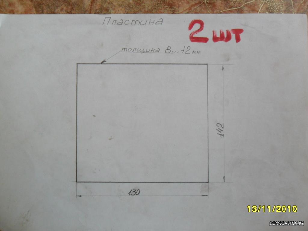

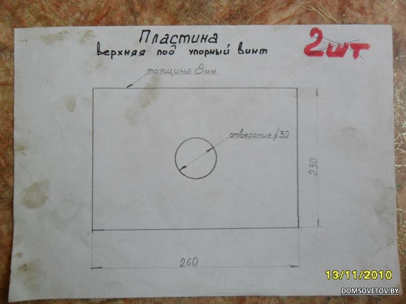

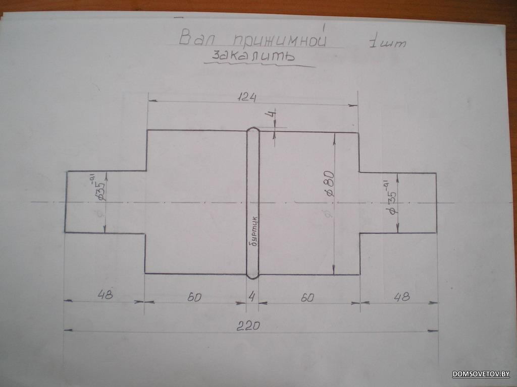

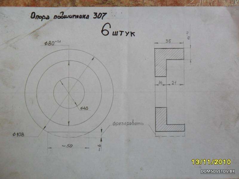

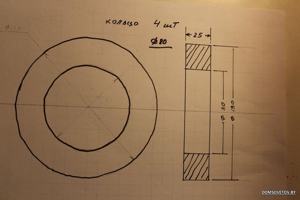

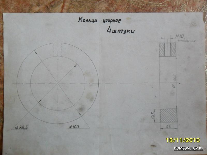

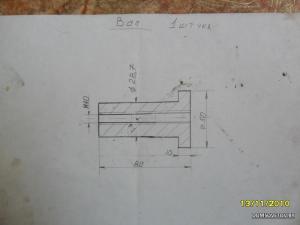

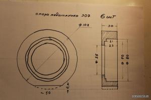

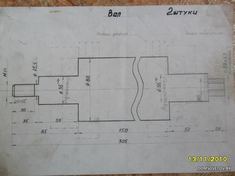

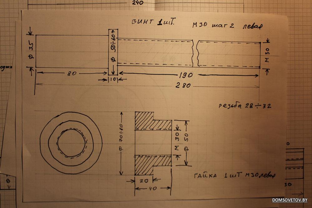

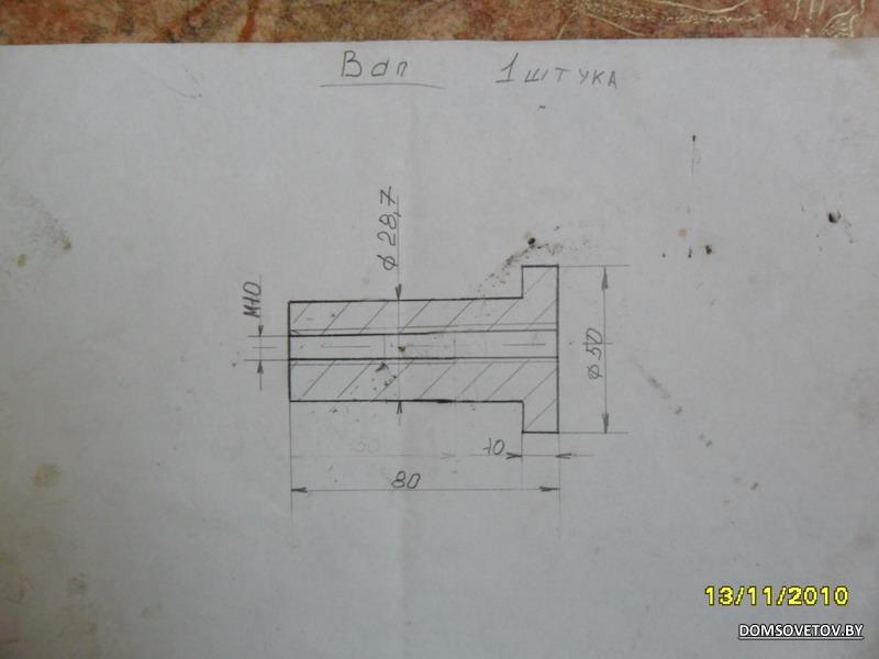

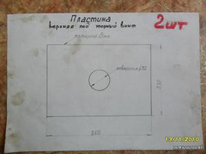

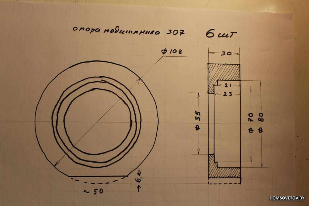

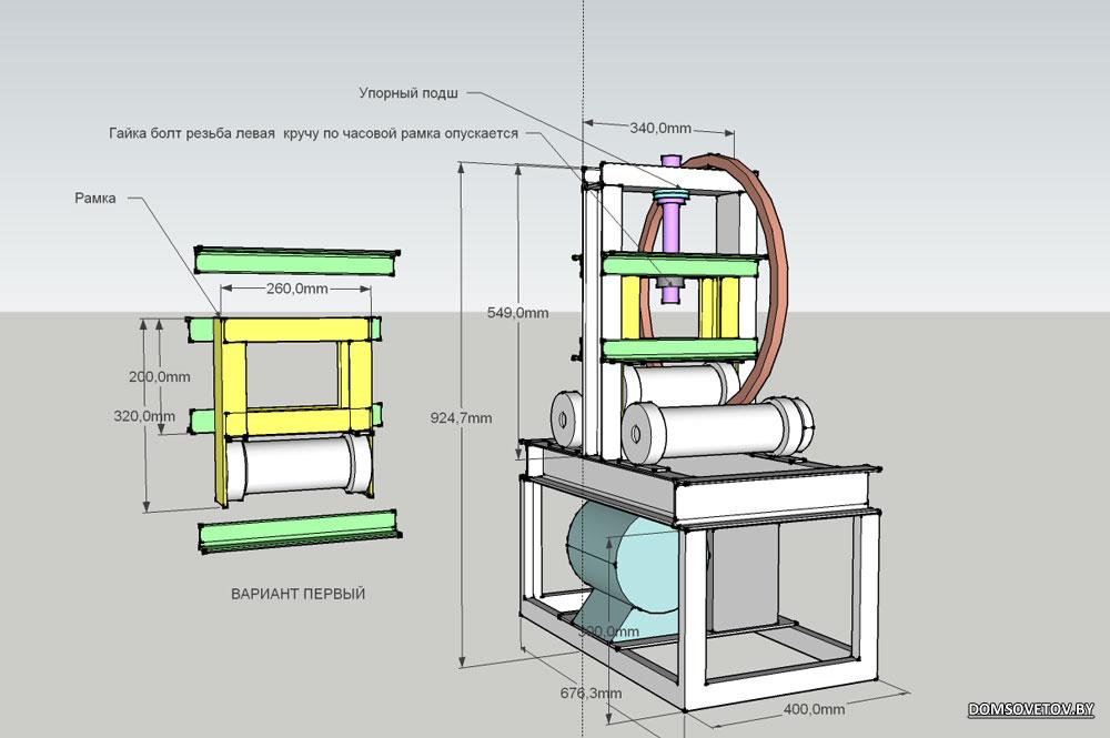

Ну и когда мы уже имеем представление о конструкции сами чертежи:

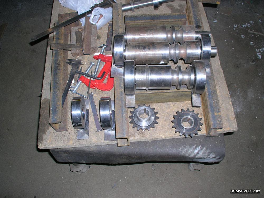

Самое важное выточить ролики и обоймы для подшипников.
Размеры валов подбираем исходя из наших подшипников и звёздочек.
От звёздочек можно вообще отказаться, сделав привод от одного ролика, но по отзывам так может пробуксовывать конструкция.
Ещё прижимной винт можно заменить домкратом. В любом случае основное валы.
Ну начнём подбор материалов и корректировку чертежей?

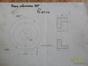

Какие подшипники более менее подходящие по диаметру у нас распространены и стоят адекватно?
Звёздочки и цепи... мотоциклетные, вазовские.. доступность и цена вопроса?

Если винт заменить домкратом, то можно не получить одинаковых изделий. Ведь за один проход не всунешь сразу несколько труб, мощи не хватит. С винтом можно по очереди гнуть все элементы шаг за шагом добавляя усилие винтом.
Там жеж написано - подшипник 307

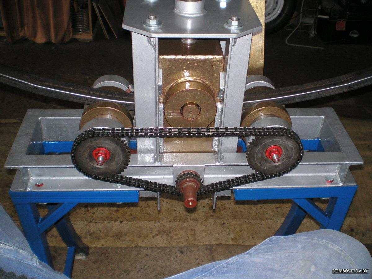

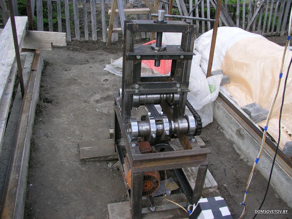

sanyok, автор не я я буду пытаться повторить подвиг. Ну а пока ещё более продвинутый вариант. Валы выточены под пару диаметров круглых труб и под обычную профильную трубу.

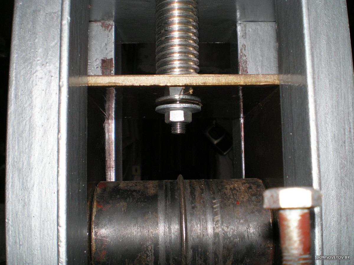

Не пойму - зачем бурт на прижимном валу?
Старый 30.10.2013, 23:48   #7 или 162265
Сообщений: 12,659
Saburoff, написано 307, но может его у нас днём с огнём не найдёшь?
---------- Сообщение добавлено в 22:47 ---------- Предыдущее было в 22:46 ----------
бурт чтоб немного вдавливал трубу внутрь, чтоб не было гармошки
---------- Сообщение добавлено в 22:48 ---------- Предыдущее было в 22:47 ----------
Андрей.80, а что мешает приклепать линеечку на механизме вдавливания и давить домкратом до метки на шкале?

Славка, с круглой трубой как быть? не нужна мне, допустим, канавка...
А чтоб волны не было набивать хорошо трубу песком мелким надо...
о как, у нас на работе нет бурта, жабит сильно. Надо посоветовать.
