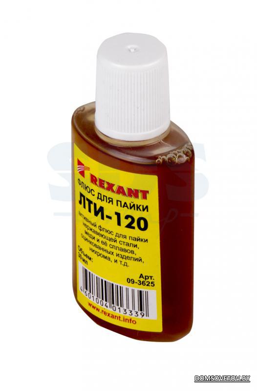

Заходил в радиодетали, там этой химии видимо - не видимо, купил флюс ЛТИ-120
http://www.domsovetov.by/imagehostin...cb80ee3925.jpg
Saburoff 06.11.2015 17:35
@Alex77, нельзя его.. там кислота в составе... сгниет проводка до самого щитка...
Alex77 06.11.2015 18:16
@Saburoff, :gr:
Флюс ЛТИ-120 - для пайки нержавеющей стали, цинка, серебра, меди и ее сплавов. Нейтрален, после окончания пайки отмывки не требуется.
