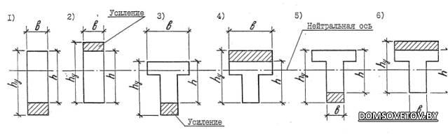

Зы, на счет "никогда", поступившее от нашего профессора Вершкова:
http://tehlit.ru/1lib_norma_doc/48/48427/index.htm
3й пункт.
3. ОСНОВНЫЕ СПОСОБЫ УСИЛЕНИЯ КОНСТРУКЦИЙ
3.1. Усиление железобетонных балок, ригелей и плит может производиться следующими способами:
- методом наращивания сечения (рис.9);
- с помощью металлических шпренгельных элементов (рис.10);
- с применением стальных подкосов (рис.11).
http://www.domsovetov.by/imagehostin...530ea7f9b7.jpg
Рис. 9. Способы усиления железобетонных изгибаемых элементов (балки, ригели, плиты) методом наращивания сечения
1) Прямоугольное сечение с усилением в растянутой зоне; 2) То же, с усилением в сжатой зоне; 3) Тавровое сечение с нейтральной осью в полке. Усиление в растянутой зоне;
4) То же. Усиление в сжатой зоне;
5) Тавровое сечение с нейтральной осью в ребре. Усиление в растянутой зоне;
6) То же. Усиление в сжатой зоне.
Pavel_GGS 06.04.2016 18:55
ну дык я о чем )))))
