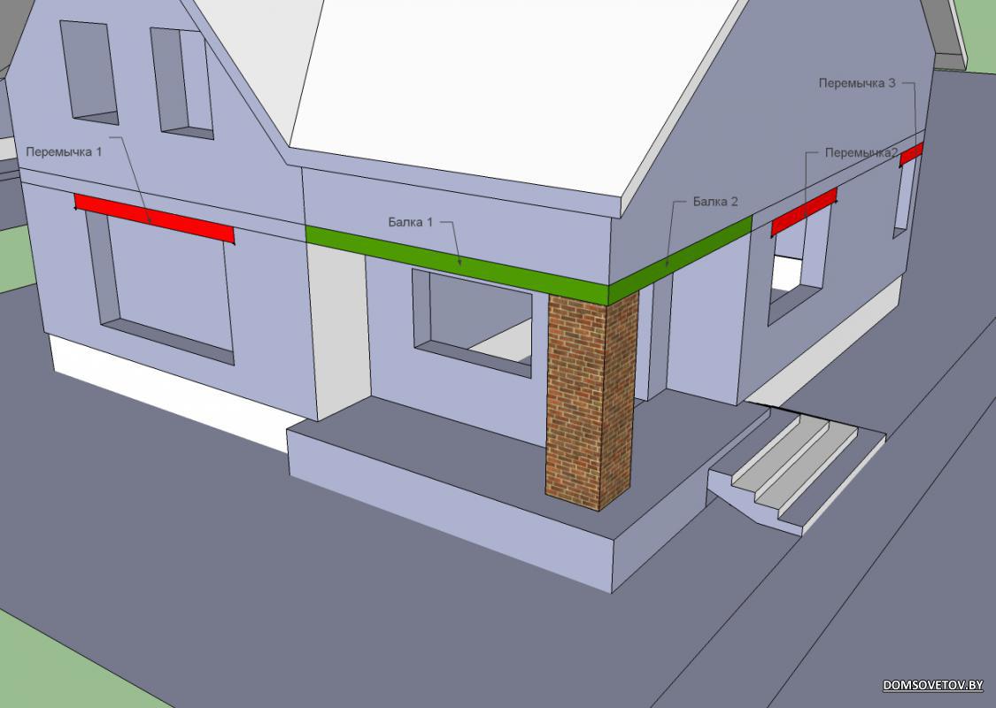

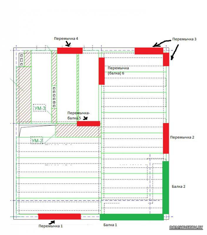

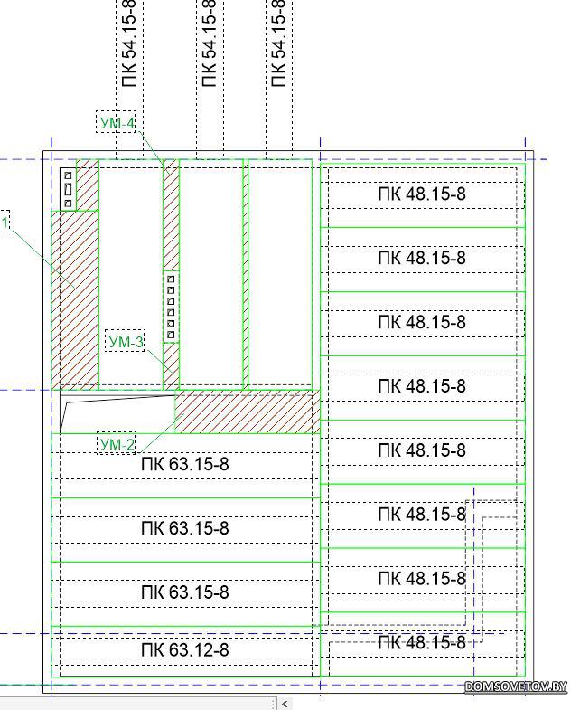

Вот план раскладки плит перекрытия:
Нужно разобраться с армированием перемычек, балок, армопояса, их желательной высоты.

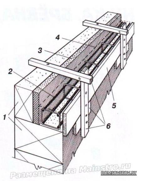

После всех перемычек, следующий ряд – это армопояс. Армопояс, где это возможно, планирую сделать так, от улицы приклеить блок 10 см., потом заложить утеплитель 10 см., бетон – 20 см. Высота получается по блоку - 25 см. Армировать в 4 нитки 10-й арматурой, 2 снизу, 2 сверху. 10-я арматура потому, как вроде должно хватить по расчету и ее имеется в достаточном количестве. В местах где армопояс проходит над оконной перемычкой добавить армирования.
Вот сами перемычки:

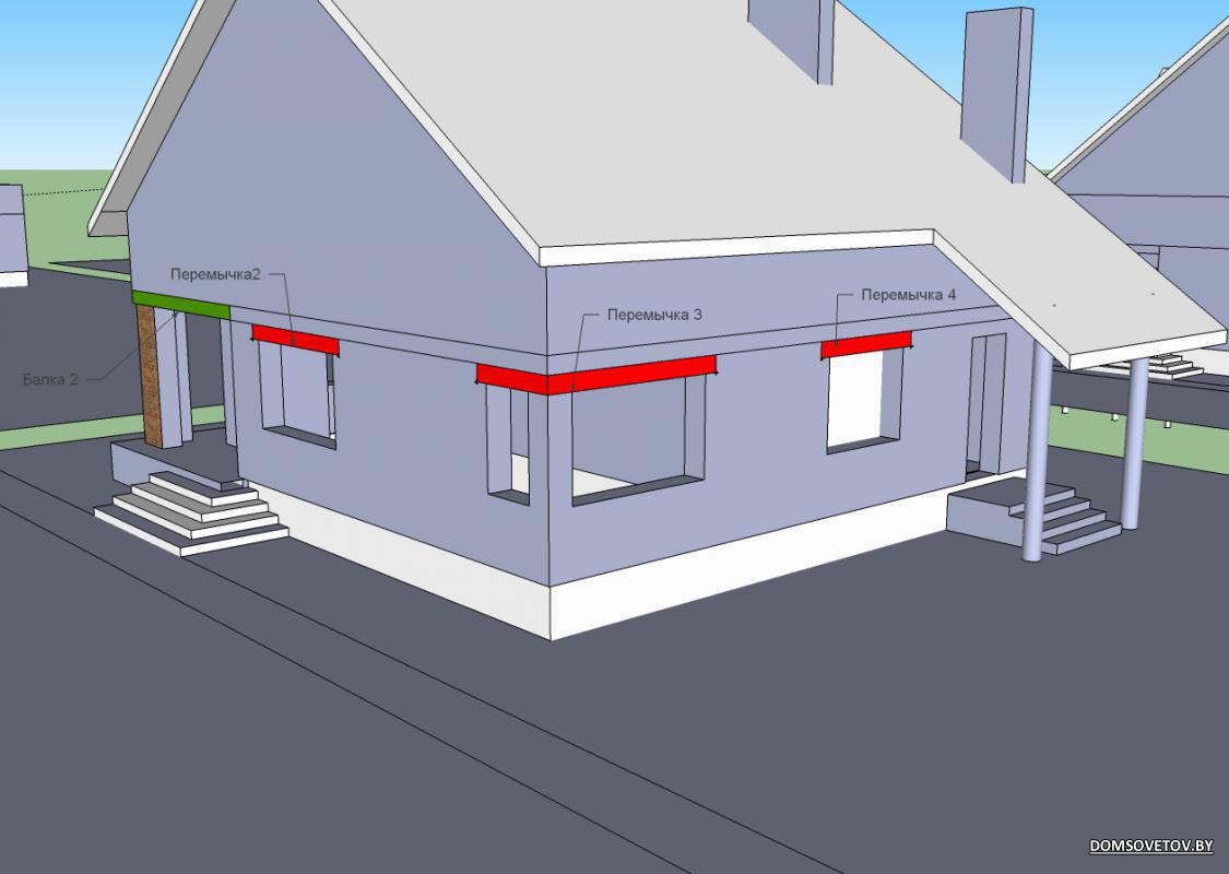

Перемычка 1.
Ширина окна – 3 метра, с учетом опирания перемычки по 25 см с двух сторон, получается 3,5 метра вся перемычка. Планировалась выставить опалубку, со стороны улицы заложить утеплитель 5 см.(еще вопрос, не будет ли в такой перемычке снизу место промерзания), залить самомесным бетоном 250-350 марки. Вопрос в армировании. Но подумалось вот что, так как на данную стенку плиты не опираются, сверху мансарда с крышей, может взять обычные u-блоки либо выпилить самому, в них заложить утеплитель от улицы 5 см. и залить перемычку, но опять таки хватит ли ширины и высоты перемычки на такую длину и какое армирование туда надо. В этом случае проще с опалубкой и армопояс по плану тогда проходит.
Если все же останавливаться на первом варианте возможно есть смысл выставлять опалубку сразу и для перемычки и для армопояса, армировать, ставить утеплитель от улицы на всю высоту и заливать одним махом, бетон уже скорей всего буду заказывать в таком случаи, так как объем будет нормальным. Получится в раене окна перемычка высотой 50 см. которая переходит в армопяс с двух сторон. Тут будет гемор с опалубкой, надо будет очень хорошо укреплять, сколько утеплителя заложить от улицы, если 5см.- ширина перемычки получится 35 см, если 10 см.– 30 см.на перемычку.
Перемычка 2.
Ширина окна – 2.1м., с опиранием перемычка получится 2,5м. Сверху армопояс и пп.
Вопросы все теже в реализации, армировании, лить отдельно или в u-блоках, завязывать вместе с аромопоясом или нет.
Перемычка 3.
Угловая, состоящая из 2-ух, 0,9 м+2,1 м. С опиранием получается 1,3м.+2,5м. На 1.3м. сверху пояс и плиты перекрытия, на 2,5 м. – пояс. Вопросы все теже в реализации, армировании, лить отдельно или в u-блоках, завязывать вместе с аромопоясом или нет.
Перемычка 4.
1,8 м., с опиранием – 2,2 м., сверху пояс, дальше пп, рядов 5 блоков, крыша.
Перемычка(балка) 5.
1,5 метра, часть монолитного пояса, здесь он шириной 30 см. Возможно в этом месте стоит увеличить высоту перемычки больше чем 25 см., ведь будет опирание пп.
Перемычка(балка)6.
2,1 м., часть монолитного пояса. Здесь тоже может стоит увеличить высоту, будут опираться пп, а на мансарде возможно будет еще стена, дальше крыша.
Балка 1.
Ширина пролета 4 м., часть монолитного пояса выходящего наружу, на ней не будут опираться пп, только сверху 5 рядов блоков и крыша.
Балка 2.
Ширина пролета 3,3 м., часть монолитного пояса, на ней будут опираться пп, сверху 5 рядов блоков, фронтон, крыша.
Еще картинки по перемычкам:
Буду рад любым советам.
Заранее спасибо.

@tut, лучше лейте как юрий добридеев, за один раз и пояс и перемычки...
а так все верно делаете.

@tut, u-блоки быстрее, можно обойтись без долгой установки опалубки и бетононасоса т.к. бетона меньше, это большой объем работы и денег.
у меня все балки залиты вместе с поясом, я доволен.
Но у меня между поясом и перемычками ряд блоков.
исходя из вашей вводной:
Будет глупо лить в два этапа. очень глупо.
нигде не увидел есть ли у вас ригели, на которые опираются плиты. Т.е. проемы в стене несущей, под местами опирания плит. ?
сколько в этих местах высота армопояс+перемычка+блоки?
считать есть смысл всегда, но если высота заливки бетона будет в два блока, (50см) то 100% хватит даже 3 12е арматуринки на небольшие пролеты до двух метров.
Давайте подробную инфу, посчитаем.

@Dobrinia, если правильно понял ваш вопрос, то ригелей нет нигде. Если не считать ригелем, то что я обазначил на 3-й картинке, как перемычки 5 и 6, т.е. это и есть пролеты в несущей стене, пролеты эти и будет закрывать армопояс. ПП будут опиратся на армопояс, в местах перемычек оконных, если лить в один присест высота будет, как вы сказали в два блока, 50 см.
Тогда получается в местах перемычек выставляю из u-блоков опалубку перемычки, к примеру выпиливаю такой u-блок: от улицы толщина 10см, низ-7см, внутренняя часть-5 см. На u-блок от улицы приклеиваю 10 см блок, т.е. это уже опалубка армопояса от улицы. Вутри дома опалубку армопояса выставлять из досок, крепить к стенке u-блока толщиной 5см. будет проблемно. Допустим еще вставлю утеплитель 5 см. на всю высоту, т.е. 43 см, потом арматуру. По итогу сама бетонная перымычка будет внизу ширина - 20см. вверху - 25см, высота везде -43 см., ну длина- 3,5 для 1-й перемычки. Как то так у меня пока в голове складывается, хотя могу и ошибаться, надо идти "переспать с этой мыслью"(с).
