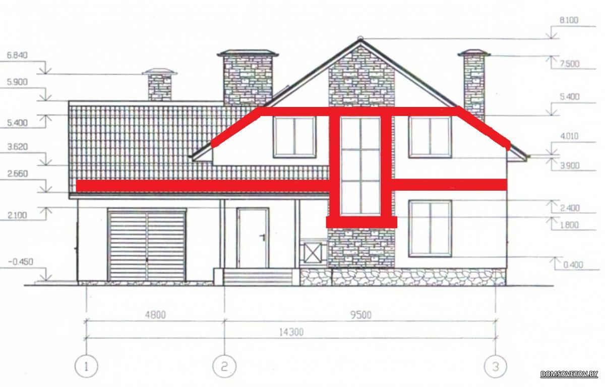

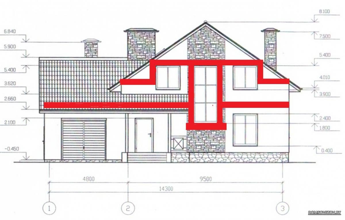

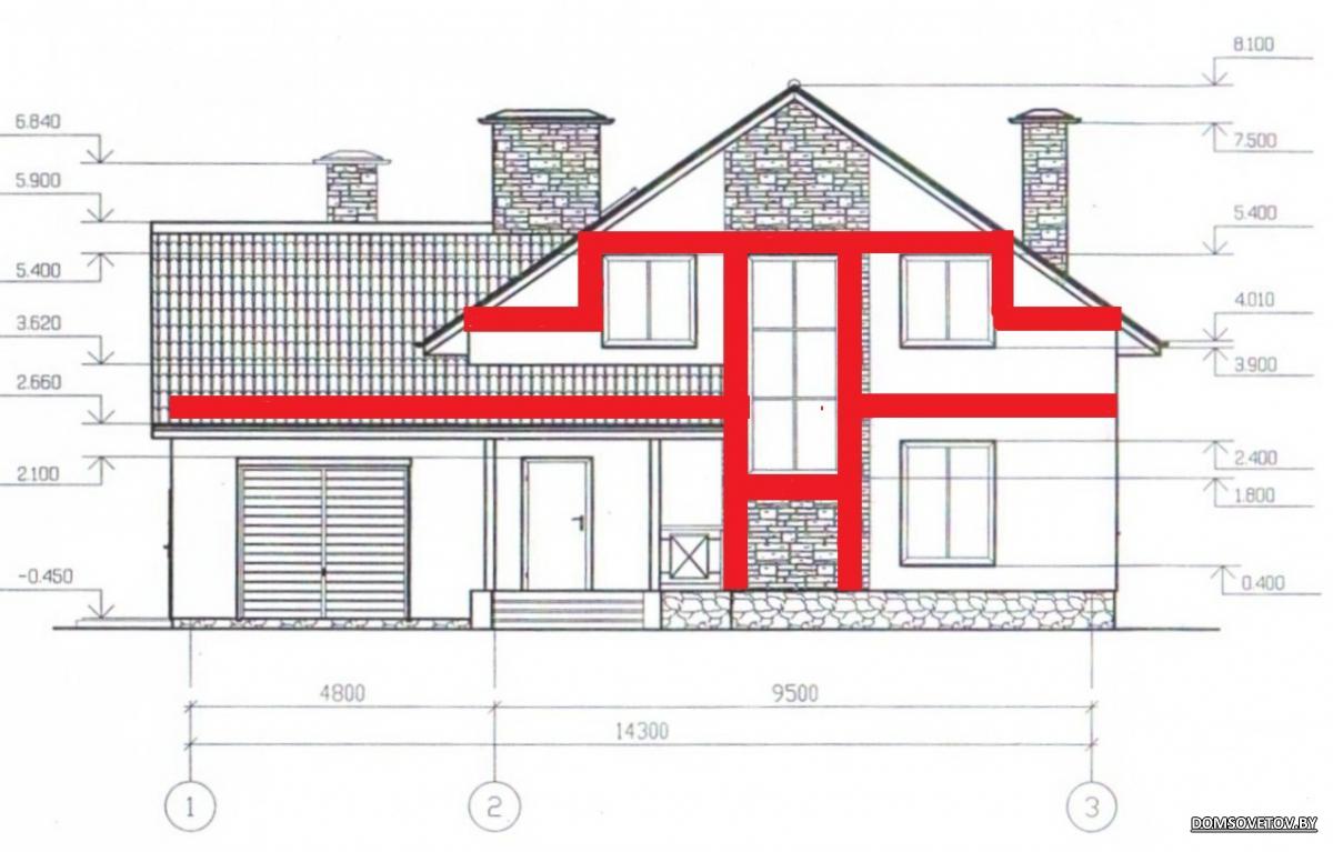

Начинаю возводит стены. Возник вопрос, как правильно, с точки зрения распределения нагрузок, разместить армопояс в районе большого окна. Перекрытие плитами, армопояс по всему периметру и разрывать его не хочется. На картинках мои варианты. Помогите определиться.

Кот Матроскин, я может чего-то не догоняю, но вариант №1 - только самая нижняя линия и все! Нафига вверх пояс задирать?? Пояс в идеале должен быть замкнутый- Вы будете кольцевать верхний?
Над окнами/дверью второго этажа тупо перемычки(или одна длинная-так будет проще) и все..

Стэлс, Вопрос в том, как соединить верхний армопояс под мауэрлат и верхнюю перемычку над окнами. А так же соединять ли бетонную раму вокруг окна и фундамент.

Кот Матроскин, что есть "верхний пояс под мауэрлат"? У вас же "каменный" фронтон,откуда там мауэрлат? Армояс по потолку первого этажа сам по себе, а перемычка над окнами второго- сама по себе. Что смущает при таком раскладе?

Окно это смущает в целом. Конечно, проще всего армопояс первого этажа провести сквозь окно. НО... упирается жена.

Кот Матроскин, вам нужен консультациен конструктора, в завивсимости от ваших нагрузок будет сечение пояса и арматуры. Но так как хочет жена- реально, не пугайтесь(например въезд в гараж всегда ниже верхнего пояса арматуры и гаражи не разваливаются )

У меня армопояс по всем стенам, и на 1 и на 2 этажах, над окнами армопояс=перемычка. В вашей ситуации я бы пояс прервал там где большое окно. Если оч не хочецца разрывать, опустил бы вниз, потом под окном и вверх, но чот мне кажецца лишнее это.

Высказывайте свои мнения, исходя из фото 1, 2, 3, 4 - что оптимальнее...

первый вариант. Вообще вертикальные колонны не работают как пояс, не теште себя надеждами...
У соседа такая же ситуация была, сделал два отдельных пояса ...
