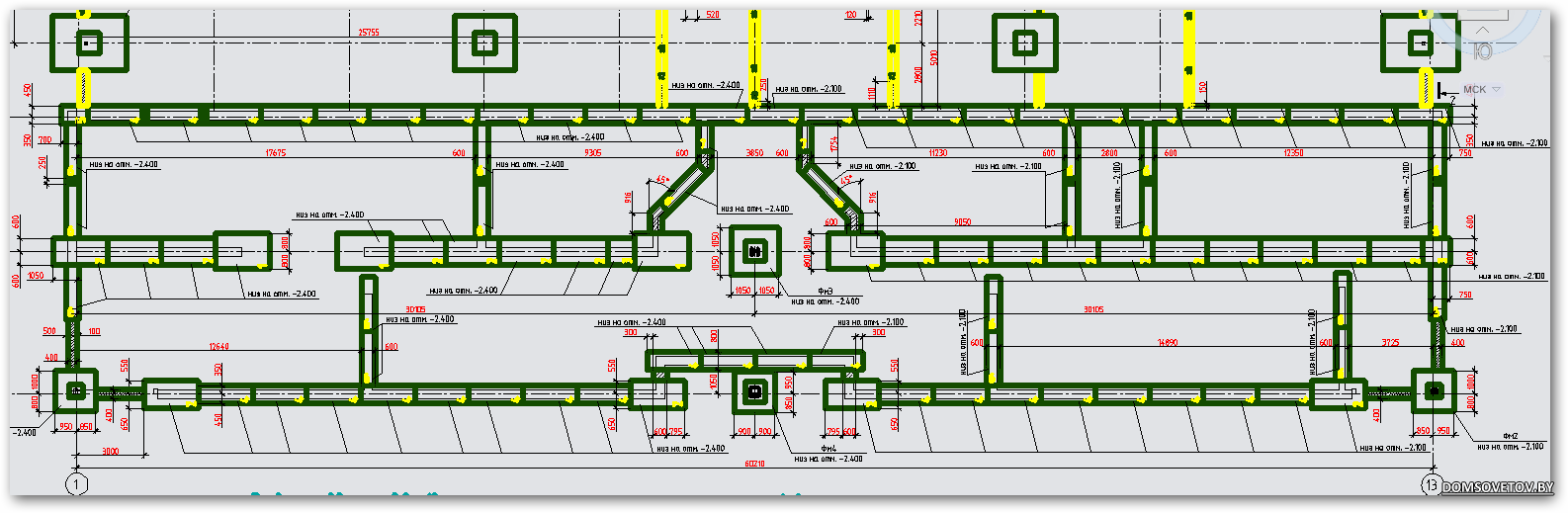

Pavel_GGS 22.03.2013 15:35
http://www.domsovetov.by/showthread.php?t=3208
полистайте тему
---------- Сообщение добавлено в 14:25 ---------- Предыдущее было в 14:18 ----------
http://www.domsovetov.by/imagehostin...c3f4a74a03.png
вот гляньте. фундамент административного здания. уловити логику ширин фундамента.
---------- Сообщение добавлено в 14:35 ---------- Предыдущее было в 14:25 ----------
делайте пояса. почему? ну я уже вижу как хромают ваши конструктора. поэтому делайте!!!

AndFed 22.03.2013 17:17
Сообщение от Pavel_GGS (Сообщение 133857)
полистайте тему
- Полистал тему, спасибо за информацию. Если все правильно понял, то сверху пояс "рекомендованно" в моей случае (ленточный из ФБС блоков)?
- Глянул, сложно конечно понять высоту здания, и конкретно что там выше идет, но главный смысл что стена в центре идет толще чем по бокам изза нагрузки с обоих сторон?
