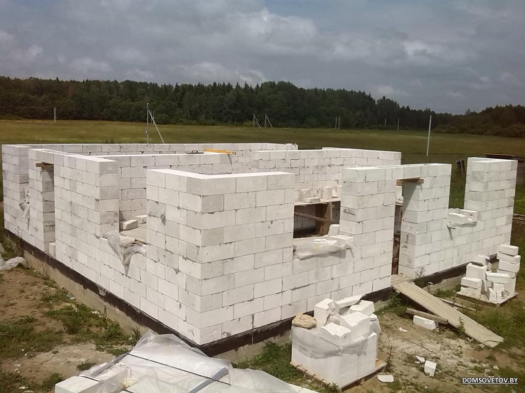

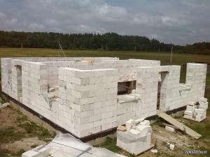

10 ряд, сделанный еще до болезни:
http://www.domsovetov.by/imagehostin...18849cee90.jpg
Сегодня затирка, запилка, подготовка арматуры в не напряжном темпе...

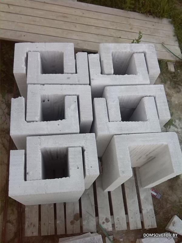

Сделали немного лотковых блоков:
http://www.domsovetov.by/imagehostin...9728867048.jpg

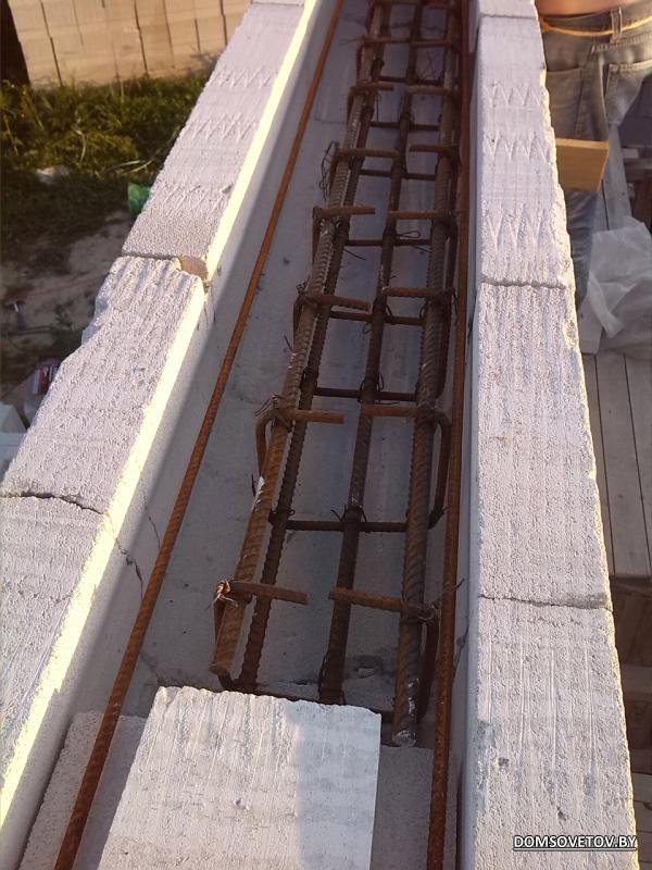

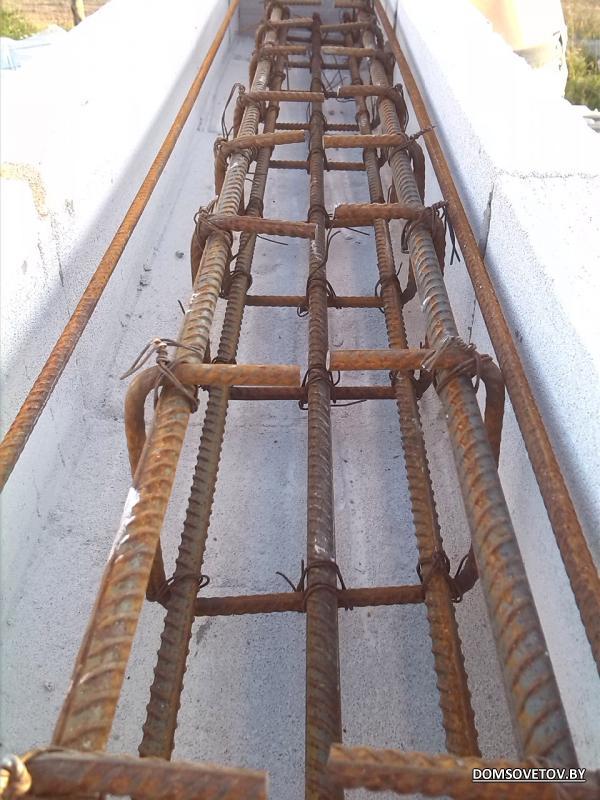

И связал одну перемычку в дверной проем:
http://www.domsovetov.by/imagehostin...972c760dd8.jpg
http://www.domsovetov.by/imagehostin...972e0bb6c1.jpg
Это полный звездец... гнуть хомуты из 8-ки(ну не подумал, что на это дело надо 6-ку купить) еще пол беды - сделал станочек и дело идет быстро. А вот вязать... замудохался. Какие еще есть варианты ускорения процесса?
Можно сваркой. Быстро, просто... но сварка отпускает металл, что есть не хорошо.

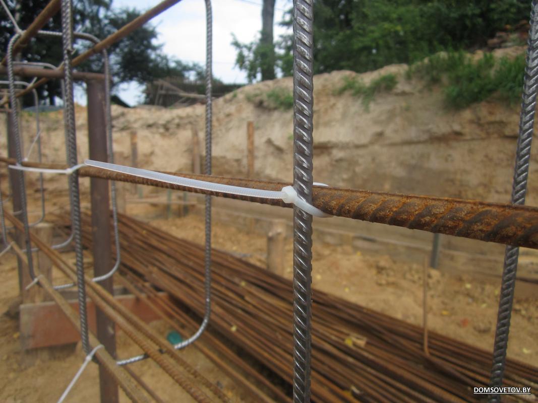

Еще вижу вариант стяжками... но крест на крест ими не завяжешь(разве что по 2 штуки), да и без затяжного пистолета работать с ними тоже не сильно в кайф будет...

и что, на плотинах варят и ничего. Во-вторых, бетон свяжет все. хотя есть простая приспособа, которая значитьно ускоряет процесс http://fotostroyka.kz/stroitelstvo/70-karkas.html

Nick_Shl, а продольная арматура у вас какая? 10?
Nick_Shl 19.07.2014 01:38
Сообщение от Prosto (Сообщение 194321)
Пробовал разные приспособы. Все отстой. Закручиваю руками, докручиваю пассатижами.
vezunchik, арматура 12-ка.
vezunchik 19.07.2014 01:55
Сообщение от Nick_Shl (Сообщение 194327)
а согнутый крючком гвоздь в шуруповерт? и еще заточить наконечник, чтобы лучше вынимался из проволоки?
Kiz 19.07.2014 02:19
я крючок чуть не выкинь хотел первые полчаса, потом с ним сроднился и не представляю как можно по другому вязать арматуру=)))
purler 19.07.2014 07:15
+1 за крючок. посмотрите видео в нете как им пользоваться и все получится.
purler 19.07.2014 07:19
у меня везде хомуты из 8ки, местами из 10ки (это когда кончалась 8ка). нужна приспособа чтоб гнуть и тогда все нормально. вот 12 уже действительно сложно гнется а если рычаг действительно большой сделать, то можно и гибочник поломать...

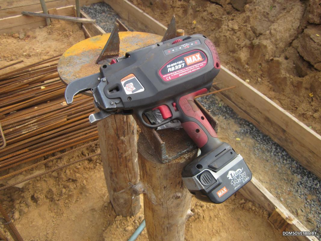

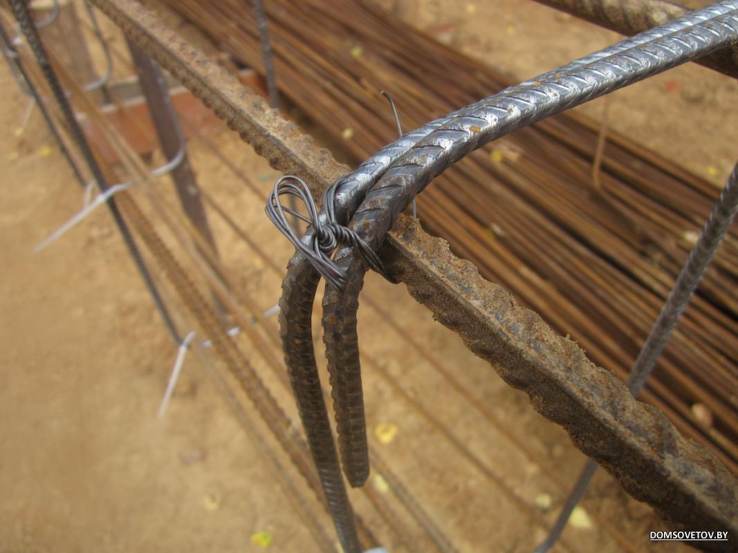

chast_nik 19.07.2014 07:48
Я тоже пробовал разными способами: крючком, шуруповертом,
даже вот такой штукой
http://www.domsovetov.by/imagehostin...9e983f4084.jpg
Которая делает вот такие аккуратные бантики
http://www.domsovetov.by/imagehostin...9e9df4e30b.jpg
Но наиболее быстро и удобно мне показалось вот так
http://www.domsovetov.by/imagehostin...9ea5832c10.jpg
