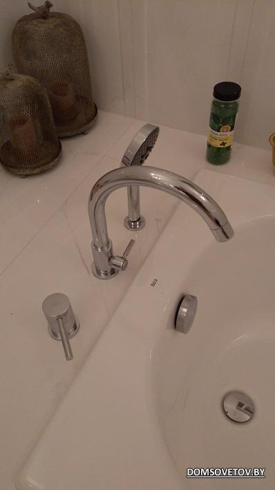

@polyzadumchivy, бери не слишком с крутёлками, чтоб мыть удобнее было, ну и не слишком блискучий, чтоб не натирать. А так-то смотри на размер излива. Ну и чтоб удобный был именно под твою или жены руку.
А хряпнется он через год или пять - это вопрос, гарантии никто такой не даст. У меня вон Арматура 10 лет уже феячит. Вопросов нет. Во второй с-у купила Blue Water, т.к. их кран опробовала на кухне, претензий зэро. http://www.domsovetov.by/imagehostin...e6d0504e42.jpg
