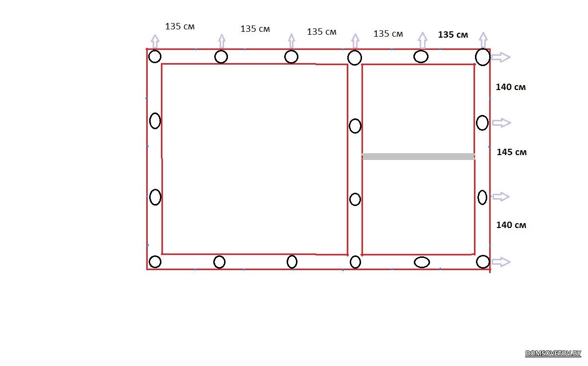

День добрый! Решился и я на фудамент ТИСЭ под баньку. И вот что у меня нарисовалось. земля - суглинок, материал стен - ГСБ 25 см, кровля - ондулин. Размеры наружные 7 на 4,5. Там, где нарисована серая линия, планируется еще одна перегородка(из чего она будет сделана пока неизвестно)
Критика и замечания приветсвуется. Спасибо. http://www.domsovetov.by/imagehostin...80bddb19ae.jpg
sansan 24.04.2013 21:20
нет замечаний, всё хорошо.

а по поводу перегородки на серой линии(между парилкой и помывочной): если стена будет блочная, то фундамент нужно вязать с ростверком или можно на стяжку поставить.
и еще вдогонку... в ростверк шириной 30см и высотои 30-40 см 4 прута 12х хватит(2 сверху и 2 снизу)?
sansan 25.04.2013 09:08
Хватит, под перегородку, я бы например ещё сваю пробурили и связал фундамент под неё с основным роствером, так буде надёжнее. Хотя возможно и по стяжке пройдёт, но раз пошла такая пьянка, стоит ли экономить копейки.
Tiger 25.04.2013 09:45
Сообщение от zmicer (Сообщение 140227)
вы думаете, что в ближайших пару недель зима может опять наступить:ag:
Ну я так понял вы еще не начинали его делать. Пока закончите там и до зимы недалеко.
Блочную перегородку можно на стяжку ставить.
Арматуры для ростверка мало, в рекомендациях по 4 прута 12 сверху и снизу.
