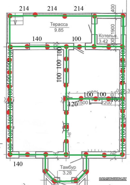

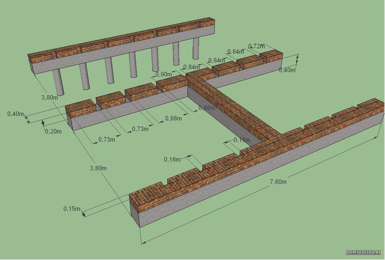

Добрый день,, уважаемые форумчане. Вчера я задавал вопрос по возможности отлития монолитного перекрытия "аля фундаментная плита" по уже готовому фундаменту ТИСЭ. Начну с того что вариантов перекрытия я рассматриваю ТРИ! 1. Выше указанная плита,2. Пустотные плиты перекрытия,3. Вариант ребристого перекрытия по балкам. Хочу вынести на рассмотрение последний вариант. Я тут прикинул расположение балок и вариант их опирания на фундамент. Вопросы следующие. Достаточно ли опирание в 15 см? Высота балки в 20 см, а ширина 16 см? Как быть с продухами?У меня их пока нету вообще, можно их сделать в кирпичной кладке?Армирование балок 4 прута 12 в 2 ряда?Высота полки на балки и способ ее армирования?? Возможно при моих пролетах хватит полку армировать кладочной сеткой ВР1?

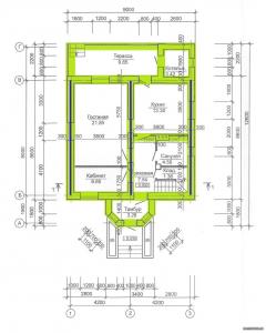

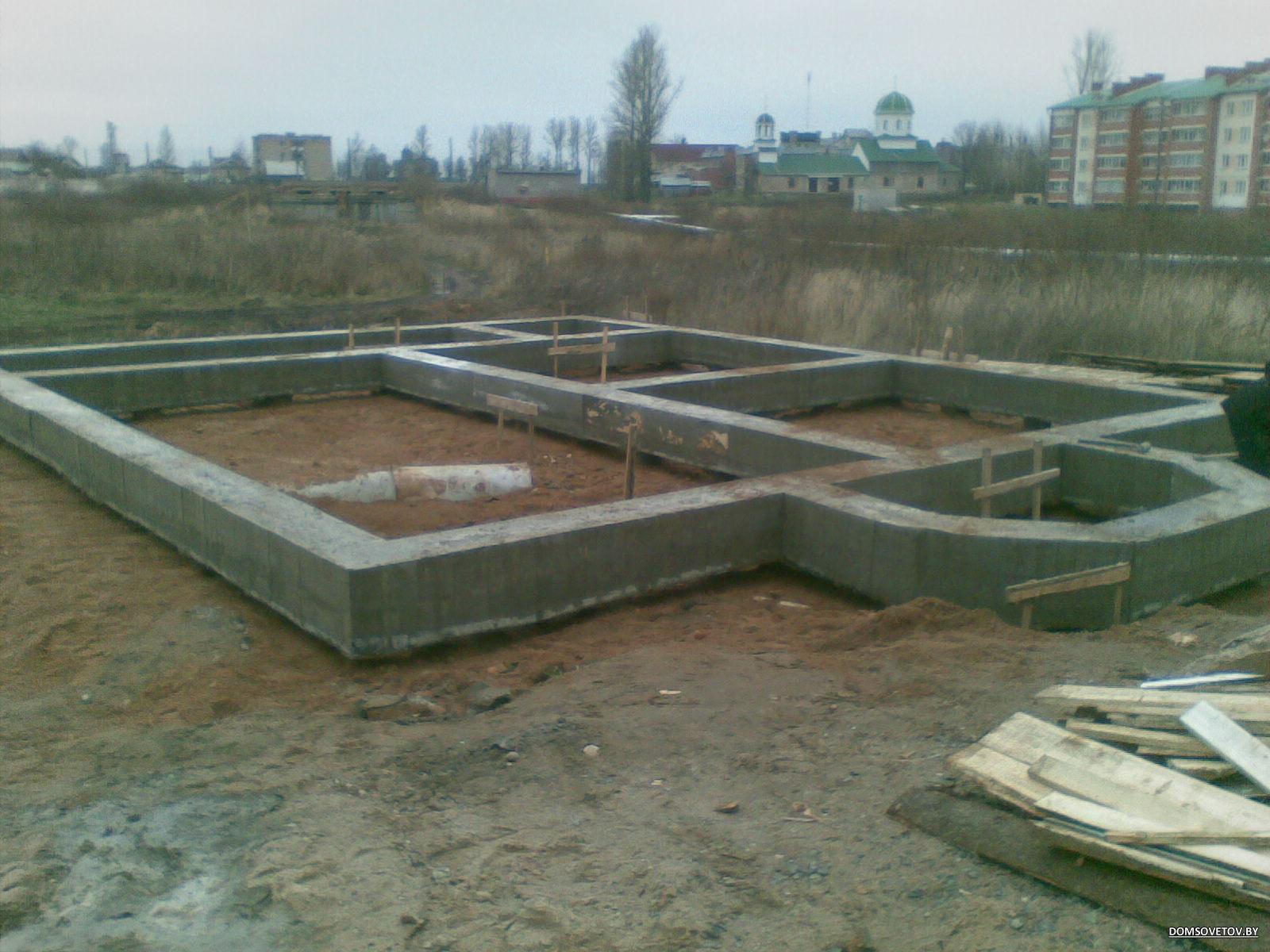

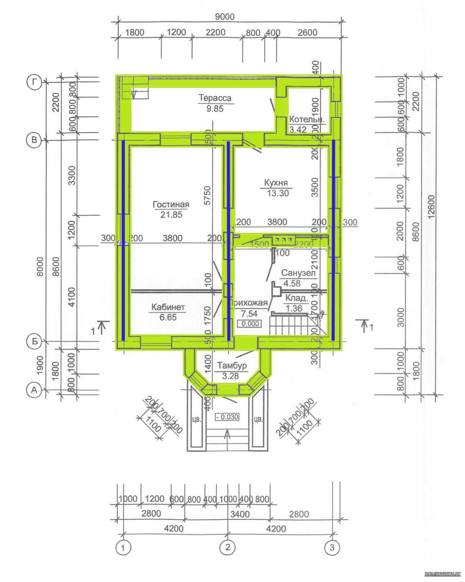

Расположение балок старлся делать над сваями. На рисунке показаны только 3 несущие стены. Вот сама планировка первого этажа и фото готового фундамента.
Синим отмечены как раз эти стены.

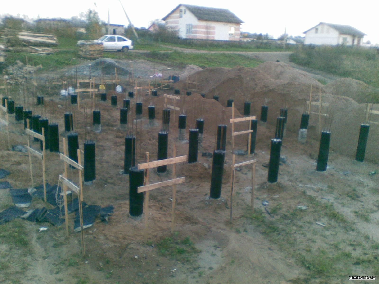

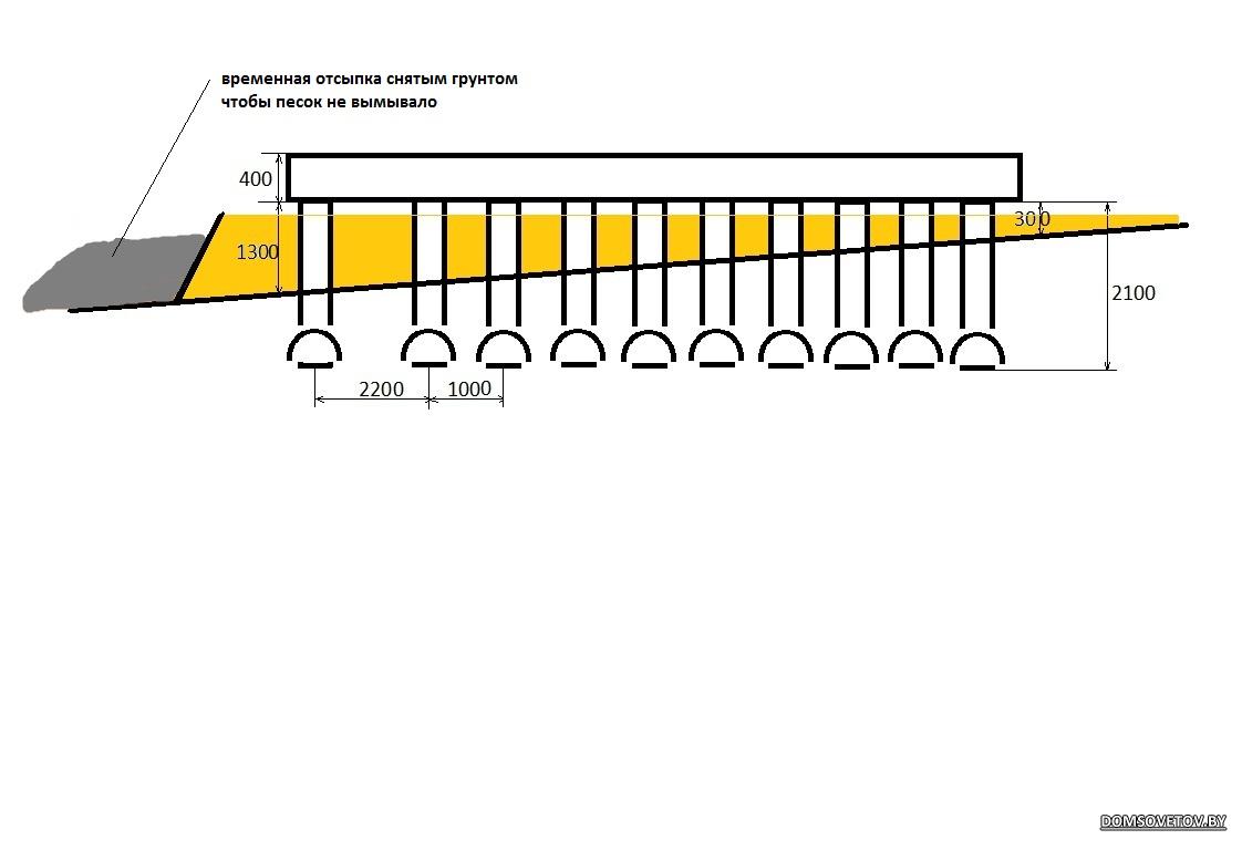

Основая проблема моя в том, что участок находится на склоне. Вот фото для наглядности.
Фото свай сделано с противоположной стороны по диагонали от готового фундамента с ростверком и отсыпкой песка. Вот уровень засыпки песка
А на следующем фото указано расположение свай.

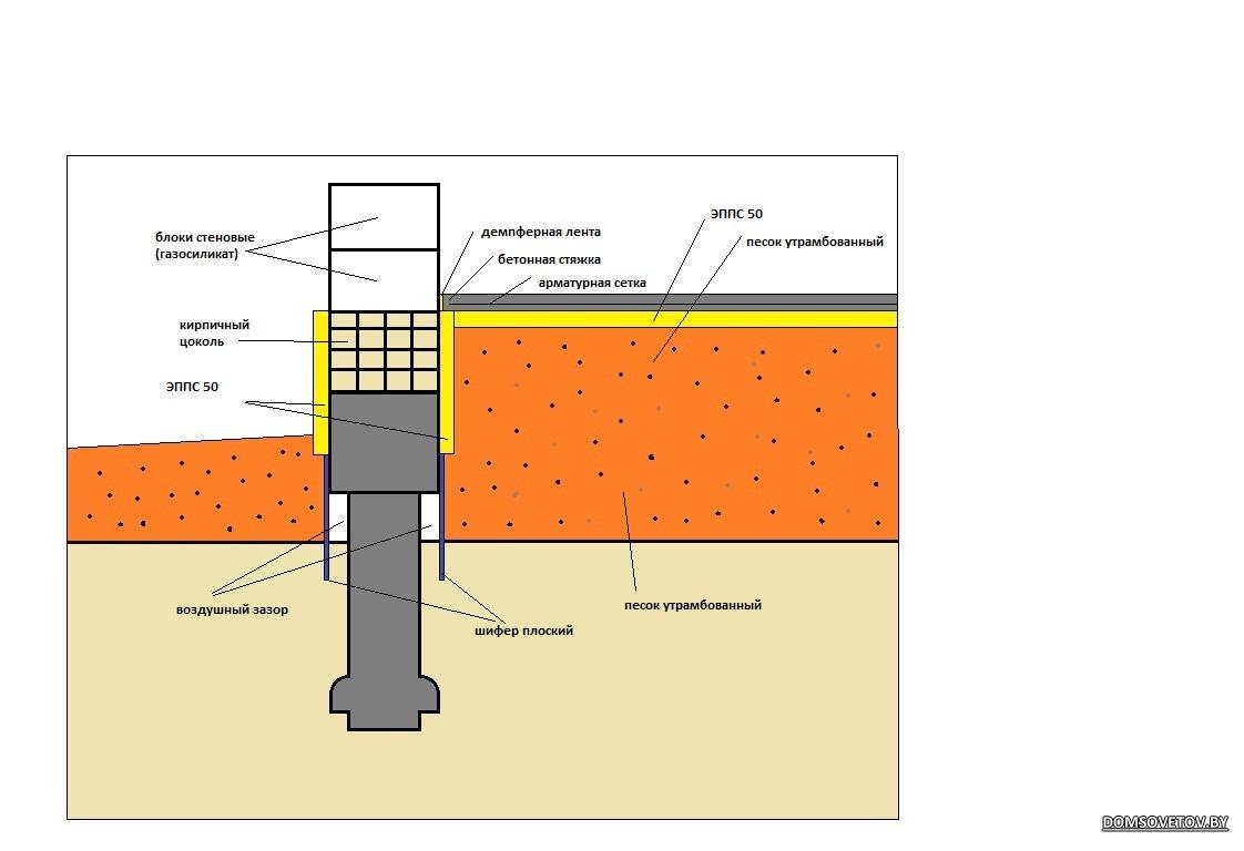

Ну и напоследок фото варианта совмещения фундамента тисэ и плиты.
Буду рад любым советами и критике!

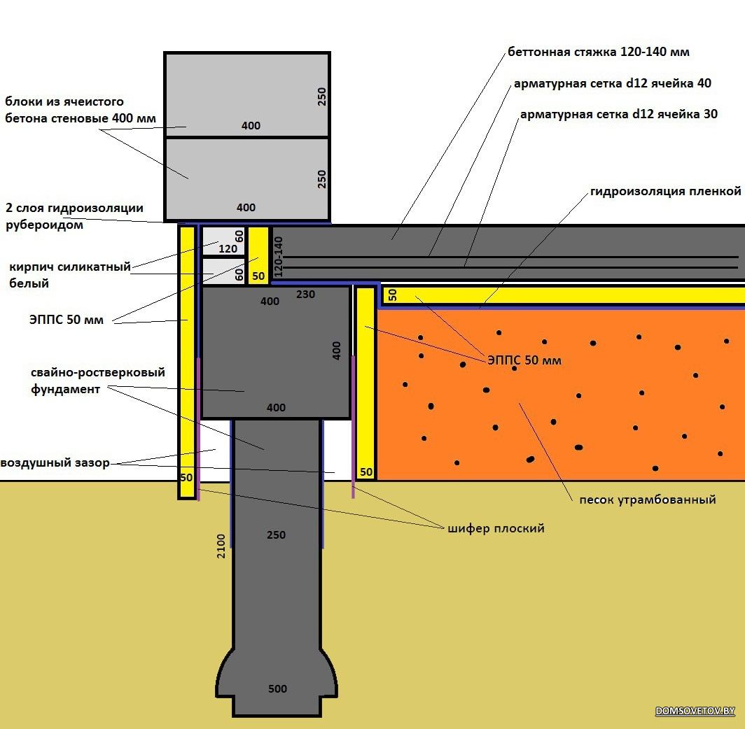

А как народ думает насчет такого варианта пола???

Этот вариант будет получше и менее геморный чем вариант с балками, только непонятна толщина черновой стяжки. Я бы делал не меньше 10 см.

Ну т.е. схема в принципе рабочая! Мне вот интересно не станет ли "плохо" кирпичной кладке даже с учетом обмазочной гидроизоляции + доп гидроизоляция ЭППС? Сырости не будет???

Сделайте обмазочную + оклеечную ГИ (только не рубероидом), тогда точно нормально будет.

Tiger, А что насчет перегородок на такое перекрытие? Можно будет делать из перегородочного газосиликата? Или под перегородки лучше усилить арматурой вместе с сеткой?

Под тяжелые перегородки как правило заливают отдельные мини-фундаменты (небольшая траншея). Перегородки из ГС такая стяжка выдержит. Правда насчет армирования не знаю хватит ли сетки. В какой-то теме мне Pavel_GGS рассказывал про перегородки на полах по грунту.
