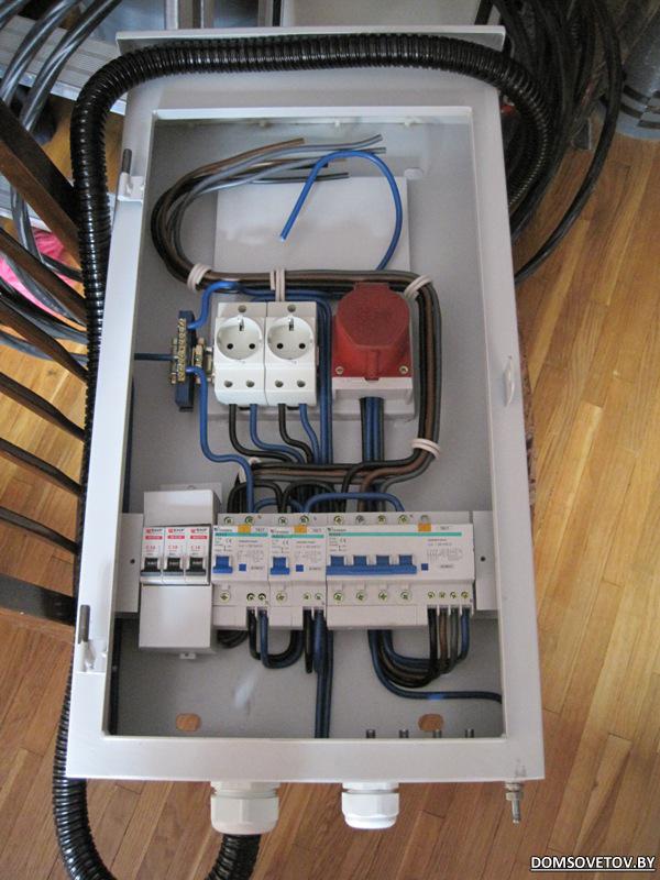

Внутренняя разводка - итог.
http://www.domsovetov.by/picture.php...pictureid=4077

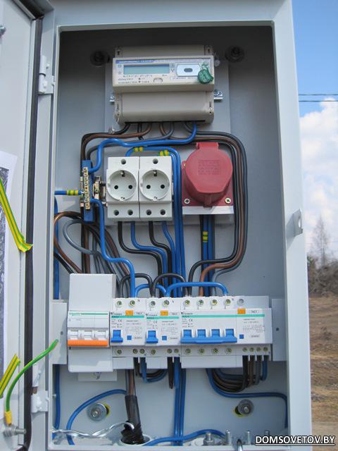

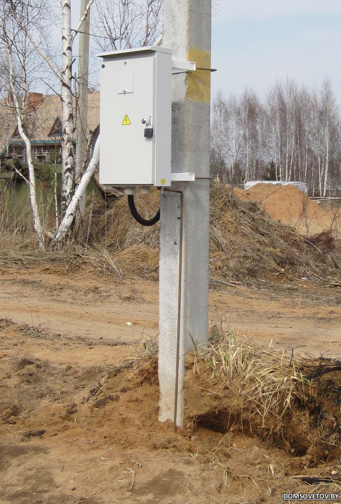

Вид на столбе
http://www.domsovetov.by/picture.php...pictureid=3782

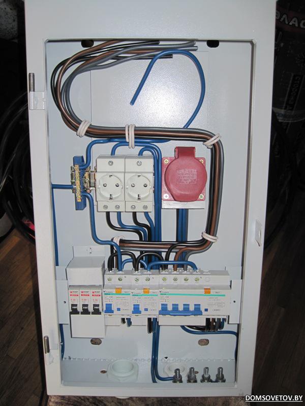

Вид внутрянки дома, перед передачей в монтаж, вводной автомат пока еще не куплен =)
http://www.domsovetov.by/picture.php...pictureid=3496

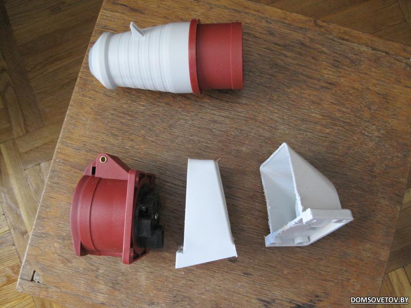

Модернизация розетки, чтоб не болталась и норально встала в шкаф =)
http://www.domsovetov.by/picture.php...pictureid=3469
Korvet068 03.05.2012 03:42
STASIKAN, а можно ещё фото, ну или словесное описание, каким образом реализовано подкючение и подвод кабеля от ЛЭП до щитка?
Как делали контур заземления? Не в плане схематехники, а сам техпроцесс и из чего?
