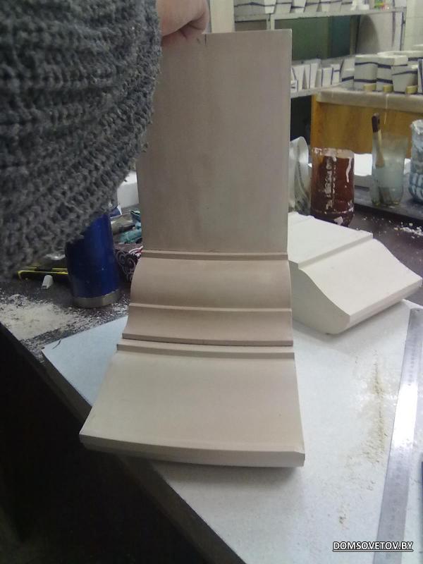

Вы наверно не слышите или не хотите слышать-раскладка плясалась от верхней полки и вниз.Если Вам это не о чём не говорит то я пасс.
ister, Если Вам хочется быть самой умной -ради бога,лично я не против.Вы слишком фривольно двигаете свой же изразец ограниченный в размерах.Пусть будет так как Вы говорите.Если это поможет делу я даже могу признать что там безрукие монтажники пытались испортить супер облицовку .Но вот чего им не удалось так это как то растянуть изразец что бы его хватило до потолка.
ister 21.12.2014 01:41
удивлюсь...
они у нас в мастерской не стояли....
они лежали.... прохлаждались...
http://www.domsovetov.by/imagehostin...66d22e0ec6.jpghttp://www.domsovetov.by/imagehostin...66d32ce1cf.jpghttp://www.domsovetov.by/imagehostin...5f786da8e6.jpghttp://www.domsovetov.by/imagehostin...5f7a66a763.jpg

и у вас и у ОИКа это был первый опыт работы с самонесущим изразцом...
у нас по лекалам всё становилось... у вас - нет....

а теперь все дружно посмотрели на картинку смонтированного камина ....

И что это доказывает?То что можно двигать изразец ? Радиусный изразец станет относительно друг друга только в одном положение и никак по другому в противном случае у Вас будут швы уже или шире. Последняя фотка тому доказательство.Или может Вы так и планировали чтобы верхний изразец по шву не совпадал с нижним? Ну тогда извините.

ужас, вы и по бокам внизу радиусные поставили......
извините.... но вам рано ещё изразец монтировать.....

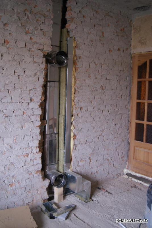

3.Дальше будем вскрывать канал в стене и устанавливать гильзу.

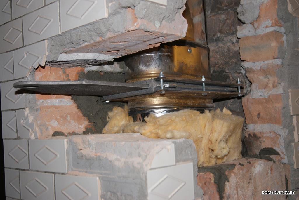

Первый этаж.Место установки камина.Устанавливаем капельник(с выводом конденсата в подвал)-прочистку-тройник
http://www.domsovetov.by/imagehostin...6ee08a1049.jpg
Коробы торчащие со стен и потолка это воздуховоды

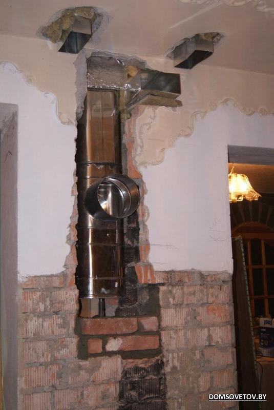

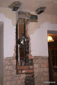

Второй этаж.Две спальни под обогрев.В одной будет стоять дополнительный дымоход(дымооборот\щиток).Во второй просто нагреваемая панель.Дымовой канал с выходами на дополнительный дымоход
http://www.domsovetov.by/imagehostin...6ef8976c03.jpg
Вот тут собственно и стоят те две поворотные заслонки с первых фото соединённые между собой и управляемые из одной точки.Алгоритм простой.Когда одна заслонка открыта другая закрыта и наоборот.В чём смысл?Первоначально заслонка на основном дымоходе открыта и дым идёт прямо по дымоходу.Затем мы нижнюю заслонку закрываем и направляем дым в дополнительный дымоход\щиток и греем уходящими тепло аккумулятор.После прогрева открываем заслонку прямого хода при этом закрывается заслонка на выходе из щитка

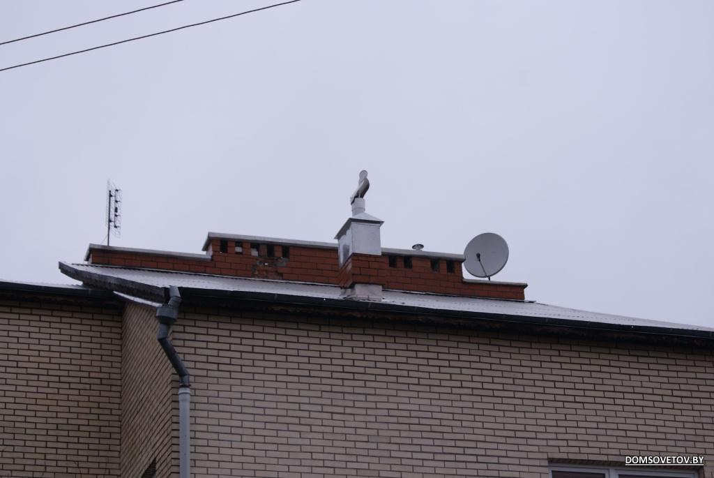

Ну и собственно крыша,самое романтическое место,особенно зимой на высоте четырёхэтажного дома:fu:
http://www.domsovetov.by/imagehostin...6f45e1c325.jpg
Андрей.80 21.12.2014 20:16
GIM, а этот флюгер на дымоходе, нужная штуковина? Или достаточно конуса?
