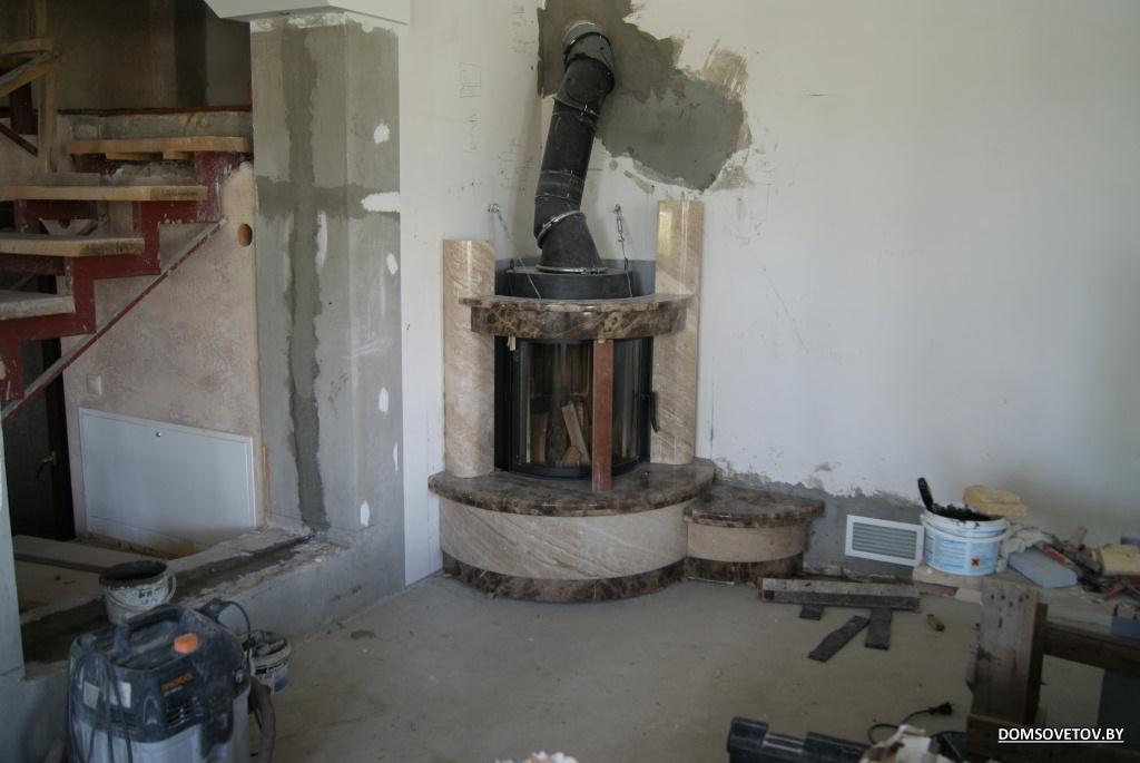

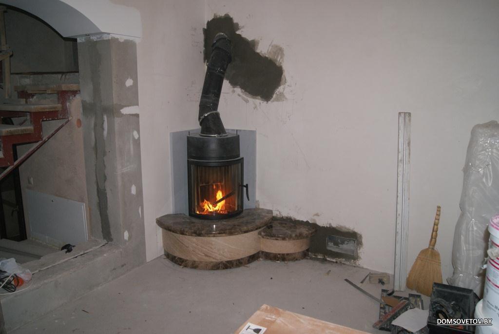

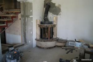

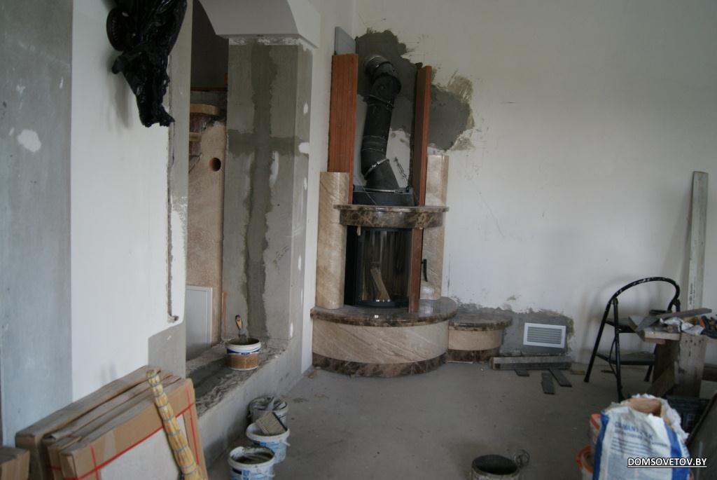

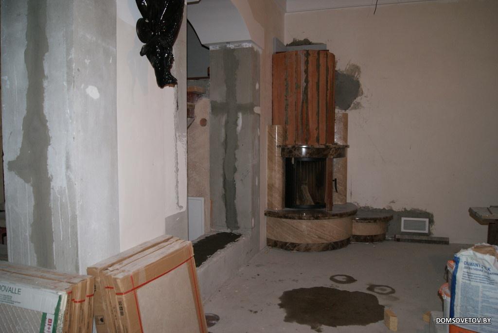

Почему неправильный, да потому что концепция, формы ,технологии и применяемые материалы немного будут отличаться от ..... ну в общем будут отличаться.Это не плохо и не хорошо ,это просто другой камин.
Меньше слов больше картинок

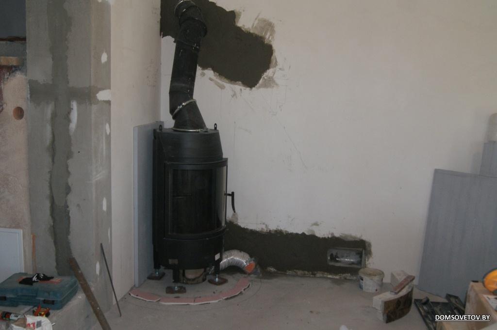

чем изолировался, если изолировался дымоход в кирпичной кладке?
чем обмазывался дымоход?

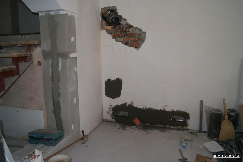

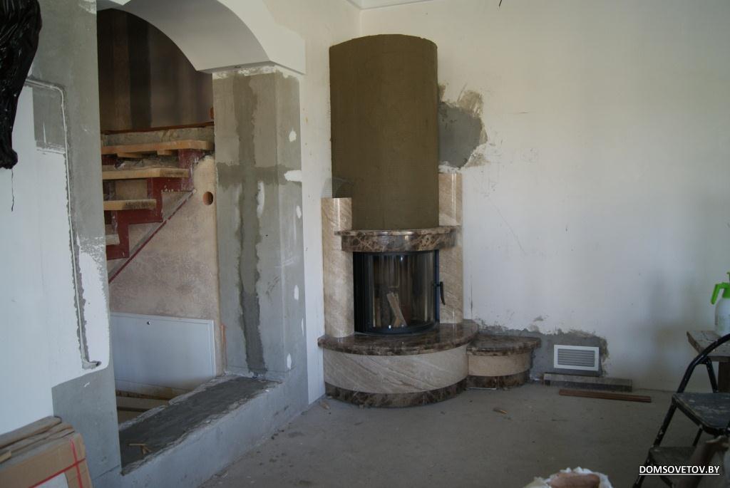

Дымоход не гильзовался.По факту оказалось что канал не вертикальный,отделка в доме была выполнена чистовая посему в канал удалось завести 1,5м вставки.
Место заделки как и сам теплоёмкий колпак перетянут клеем(Печник) по металлической сетке

уточняю...
1,5 метра вставки не изолировались и были проложены в кирпичном канале. далее просто кирпичная кладка (канал дымоход)?
место входа мет дымохода в стену вырезана сетка на пятно вокруг дымохода и затянута Печником?

1.Да
2.Нет.Для того чтобы засунуть вставку вскрывался канал.Вставлялась вставка.Закладывался канал кирпичом .Затем стена перетягивалась (штукатурилась -клей+песок+цемент,так как толстый слой)
Теплоёмкий колпак стягивался(штукатурился ) по мет.сетке клеем за несколько раз,так как слой по сетке толстый
вот вот этот момент меня и интересует. т.е. фактически цементная штукатурка с добавлением клея Печник.? и штукатурка не трескается и не отваливается вокруг мет дымохода?

У меня не трескается и не отваливается.Просто на том объекте был клей Печник.Я уже не раз приводил пример со своим камином,где топка выложена из песчаника на растворе(клей(люкс+)+песок+цемент.И там температуры повыше и стоит это всё уже лет 10
И потом сам кирпичный дымоход выложен на обычном цементном растворе(очень распространённое явление,я бы сказал повсеместное)
Если так уж переживаете заделайте на чистом Печнике,просто он будет вытекать и за раз качественно заделать не получится

я не переживаю и не пытаюсь здесь в чем то вас уличить... я пытаюсь разобраться как правильно заделать место входа мет дымохода в стену или дымоход

Совсем правильно,надо купить вставку двух стенную.Эта вставка вмазывается в дымоход на правильной смеси.Затем дымоход подсоединяете к вмазанной вставке под 90гр.Но в таком соединение тоже есть нехорошие моменты(90гр),будет не очень комфортно стенке дымохода куда будет направлена струя горячего дыма.
