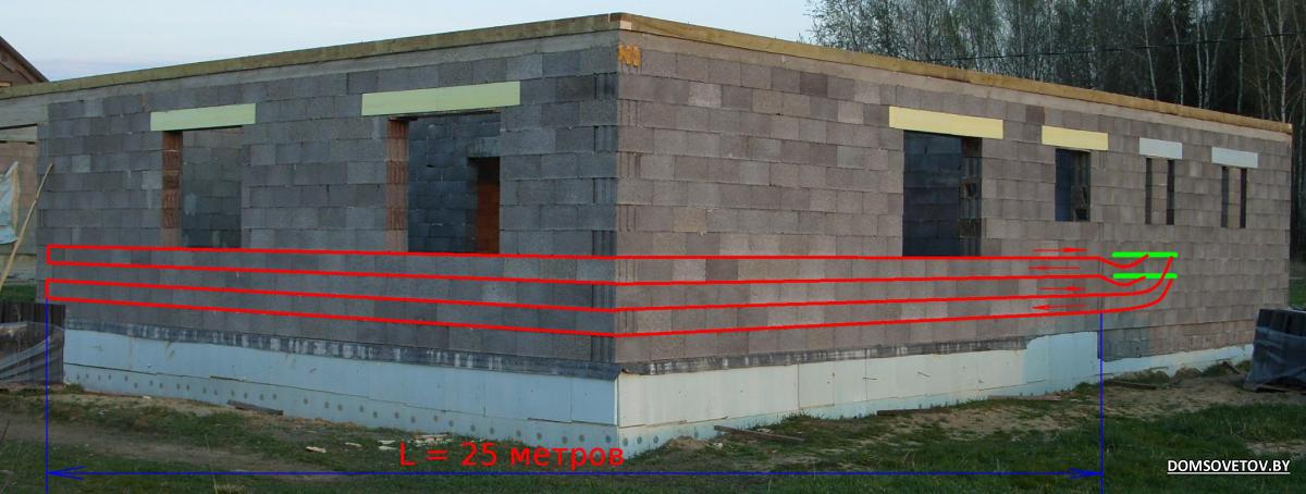

Dobrinia 12.01.2016 16:46
@Сергей 31, @Valery_SY, чем больше скорость/меньше диаметр тем больше гидравлических потерь. Т.е. короче контура придется делать.
Конечно если делать классические теплые стены змейкой то вариантов просто нету, ибо воздух не выгнать никак иначе.
А если делать горизонтальные петли то воздух легко выйдет, как и с теплого пола, даже легче.
Prosto 12.01.2016 18:21
Сообщение от Dobrinia (Сообщение 247497)
не пойму, что вы называете горизонтальными петлями. И почему воздуху будет легче выйти.

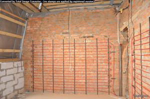

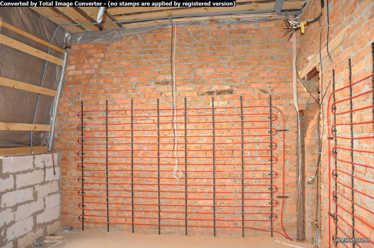

Сергей 31 12.01.2016 20:47
длина такого контура максимум 50 м/п.
В закрытых системах отопление высота даже в расчет не берется.http://www.domsovetov.by/imagehostin...53be3747bc.jpg
Prosto 12.01.2016 20:57
у меня все контуры (8 на первом, 4 на втором) по +\- 50 метров
Сергей 31 12.01.2016 21:00
Сообщение от Prosto (Сообщение 247536)
На моем фото труба 10 мм.
Dobrinia 12.01.2016 22:21
@Сергей 31,
Я например 16ю кан 16х2 брал в польше по 150$ за 200 метров (после возврата ВАТ), на барахолке в РБ продают за теже деньги.
А где купить трубу 10мм или 12мм или 14мм не дорого. ?
---------- Сообщение добавлено в 22:07 ---------- Предыдущее было в 22:07 ----------
Сообщение от Prosto (Сообщение 247501)
сейчас нарисую.
---------- Сообщение добавлено в 22:21 ---------- Предыдущее было в 22:07 ----------
http://www.domsovetov.by/imagehostin...5522407111.jpg
Prosto 12.01.2016 22:30
Сообщение от Dobrinia (Сообщение 247551)
сейчас нарисую.
ну может так и выйдет что полезное.
