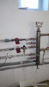

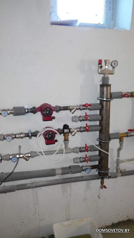

Вот так я запустился год назад:
http://www.domsovetov.by/showpost.ph...&postcount=200
http://www.domsovetov.by/showpost.ph...&postcount=204
За год приходилось снимать радиаторы для штукатурки-шпатлевки за ними, потом разматывались ТП, заполнялись, сливали воду из гидрострелки.
Как пришел сезон заполнил-развоздушил каждую батарею, вроде везде потекло, запустил отопление. По этой декабрьской погоде особо не обращал внимание на температуры подачи- обратки, в доме тепло, телогрейку и свитер при работе снимаю :).

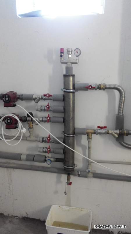

А тут приморозило, решил поднять температуру носителя- включил на 60 гр. - гляжу - что то не того- последние батареи прохладненькие - ну понятно, надо балансировать, прошелся с шестигранником, где то поджал, где то открыл- все равно что то не так - подача 60 - обратка 25, сверху батареи горячие, а снизу холодные. Думаю маловато скорости- поставил насос на 3ю, добавил температуры до 70гр.- фигушки там не могу продавить и все тут. Гидрострелка больше чем наполовину горячая, котел тактует каждые 2 минуты - караул, не могу понять в чем дело. Потом решил ( не знаю правильно или нет) что из за разбалансированности системы горячая вода приходящая из котла передавливает в гидрострелке холодную обратку, соответственно протока нормального нет.
Что сделал- вырубил котел, пошел перекрыл все контура кроме одного, на котором открыл на последней батарее обратку, а остальные зажал, дождался пока вода везде равномерно остынет до 30гр. и запустил котел на минимальной температуре, добился полного прохода теплой воды по последней батарее, и стал последовательно потихоньку открывать остальные батареи и контура- вроде добился того чтобы носитель проходил через все батареи и возвращался в гидрострелку и с нее в котел.

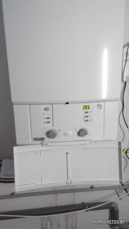

Перед отъездом картина такая- котел на "2" - дает 53гр. из гидрострелки уходит 46, возвращается 36. Насос стоит на 2й скорости, смущает дельта 53-46, в прошлом году разница между подачей котла и уходом из гидрострелки была 1-2гр.
Может какие то еще манипуляции надо провести? Хелп!
http://www.domsovetov.by/imagehostin...c43812e5df.jpg
http://www.domsovetov.by/imagehostin...c43868b9d5.jpghttp://www.domsovetov.by/imagehostin...c438879cb9.jpghttp://www.domsovetov.by/imagehostin...c438a90fe4.jpghttp://www.domsovetov.by/imagehostin...c438c7f673.jpghttp://www.domsovetov.by/imagehostin...c438df35ff.jpg

С косяком в контуре радиаторов я вроде разобрался - теплоноситель проходит через батареи полностью- верх-низ радиаторов сейчас теплый.

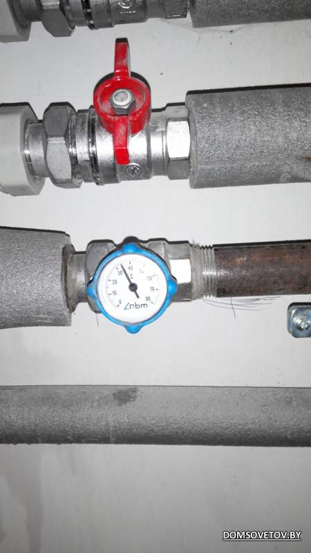

а вот проблема 53-46 утеплителем не решится- вы же видите на фото - справа верх приход - слева верх сразу забор, через полметра стоит градусник- ну не может вода на таком куске потерять 7гр. Получается что сейчас обратка верх поддавливает? Да - на гидрострелке манометр давление показывает 2,2 а на котле -2.
А кто рассчитывал гидрострелку?

стрелка типовая...

Работает конечно, только вот умудрился я систему разбалансировать :), так что посоветуете- как дельту на гидрострелке привести в норму? может еще разок выключить всю систему, подождать выравнивания температуры во всем контуре и запустить? Или со скоростью прокачки поэкспериментировать?
sergN 20.01.2014 16:50
я не могу сказатть за котел- он работает/отключается по Т подачи в стрелку.
и берет то,что ему возвращает система.
надо посмотреть -есть ли на котловом насосе регулятор скорости (возможно он частотник- я их не держал в руке-не знаю. но можт и на них есть)и поставить на меньше.
Славка 20.01.2014 18:50
S.G., насос в котле с регулировкой скорости? Если да, то переключить на 2 или 3
Насос радиаторов переключить на меньшую скорость
