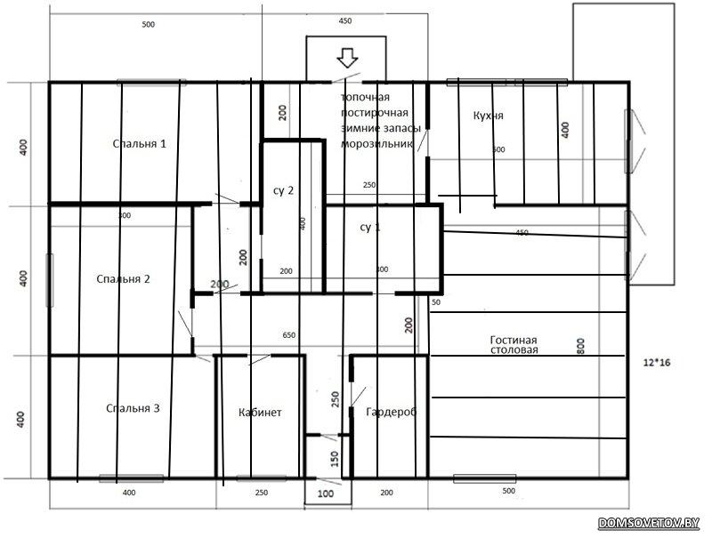

Так и не понял, при моей планировке по перекрытию нету других вариантов кроме как монолит или сборный монолит?
Makapoh 23.10.2013 12:25
pblzhik66, почему же, у вас максимальный пролет 450см... даж деревяшка потянет такое, хотя далек от темы... возможно пару балочек нужно будет вылить на месте...
Вик 23.10.2013 14:05
Сообщение от pblzhik66 (Сообщение 161167)
Да есть варианты всегда. Например подогнать размеры под плиты или заказать нарезку плит. Дерево тоже можно пропитать и обработать, зашить, заштукатурить. Просто проще иной раз другие решения посмотреть.
sergN 23.10.2013 14:15
http://www.domsovetov.by/imagehostin...7a17a69edc.jpg
только скажите мне - зачем на ненагружаемый чердак класть /лить плиты с расчетной загрузкой от 600 кг/м2
, когда можно накидать балок- будет в 5 раз дешевле.
pblzhik66 23.10.2013 14:19
Сообщение от Вик (Сообщение 161183)
ну это понятно, естественно монолитное перекрытие это идеаьлное решение, но я когда узнавал, то мне сказали что на 130 квадратов стоит 18-20к, не совсем дешево :)
не то чтобы денег жалко..... Просто жабка поддушивает немного :)

Сообщение от sergN (Сообщение 161186)
наверное не надо, вот если бы второй этаж жилой, то это другое дело..... По балкам как-то страшно, не хочется чтобы гипсокортон покоребило, как вариант в 2 ряда стилить в нахлест :)
Makapoh 23.10.2013 14:33
Сообщение от pblzhik66 (Сообщение 161187)
А вы чем у себя балки подшивали?
вооооот, а это доп расходы... а монолитное подшивать не нужно :)
+ получается такой, нехилый, теплоаккумулятор зимой, кпд которого падает с подшивками всякими.
Вик 23.10.2013 14:38
Моя на плиты придушила. Сам лил СМП. Оказалось совсем не больно.
А её (нагрузку) можно хоть 150 сделать при желании.

Сообщение от pblzhik66 (Сообщение 161230)
А если плитати пустотными накрывать? Какие у них минусы? Их вроде как и подшивать тоже не надо
Надо. Сложно ровные найти + проект подгонять под них нужно. :) Кстати, не думаю, что прям в несколько раз прайс различается. Хотя, если газосиликат, то я бы перекрыл пустотками. Все таки фулл монолит массу имеет...
