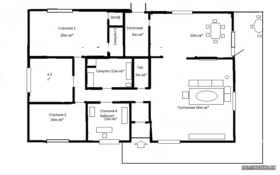

Сразу прошу прощения за то, что не очень красиво( в paint малявал), как смог
За основу был взял вот этот проект:
http://www.mirdomov.by/projects/?id=10

Как минимум непропорционально. И нету размеров стен - это создает много вопросов
Минусы:
1. выступающая средняя комната (сложная крыша + удорожание - вам оно надо на ваши 100к? )
2. по размерам:
2.1. тамбур смотрите, чтобы было куда ставить обувь. Потому что если будете заходить в обуви в гардеробную, коридор будет постоянно грязным.
2.2. градеробная если вытянута, то шириной должна быть в случае по обоим длинным сторонам шкафов - 120см между шкафами и каждый шкаф по 60 - итого 240см шириной
2.3. тоже самое - продумайте как все будет в шкафу и санузле, в которые из спальни входы.
3. Если в зале у вас снизу телек, то окно возле него не очень удобно - будет отсвечивать. По окнам я бы продумал получше расположение.
4. Вход из котельной через ванну? А если там кто-то на горшке сидит, а надо перекрытить воду в котельной или множество других подобных комбинаций?
Итого: надо переделывать.

С удовольствием приложил бы размеры стен, но пока проект еще не заказан( вернее заказывался уже, но после того как в другой ветке этого форума посоветовали сменить проектировщиков, по нескольким причинам( 1-дороговизна 1.5к и отсутствие в проектах каких либо проектов коммуникаций), пока примерно подбито все по размерам.... Следовательно после внесения конечных изменений, думаю что будет пропорционально все... Именно сюда по этой причине и написал....
В 1 очередь про это думал, так что наверное так и поступлю...
тамбур будет почти 5 квадратов, думаю, что проблем с обувью не будет...
Тут рассчитывал без шкафов, только всякого рода полки и направляющие для вешалок, все равно все будет за дверью, да и по площади приведенные вами размеры будут соблюдаться для удобства пользования
тут тоже все впринципе продумано, с двух сторон будут двери пеналлы, единственное сомневался по размерам, чтобы удобно было... А теперь при уверенности в том что спальни будут все в один уровнеь, то все будет хорошо... По площади получится на 2 этих помещения в районе 8 квадратов, на санузел мне 4 хватит, а там все остальное на шкаф так называемый...
Тут с вами тоже согласен, это еще продумаю, но телек да, на той стороне будет...
Над этим тоже думал оставить как в проекте вход через кухню, пока сомневаюсь, ваши доводы заставляют задуматься... Правда тогда пока не знаю по поводу расстановки кухни...
Можно сделать дверь в топочную с улицы.

В топочную захожу 2 раза в месяц - прокипятить бойлер, заодно глянуть показания счетчика.
Тема вентстояков нераскрыта. 2?

А если его (проект) оквадратить?[IMG][/IMG]
там и есть дверь с улицы а вторая с кухни...
можно конечно, но что делать с такой большой гостинной, я и в своем варианте не знаю как его разбить на зоны...

Мне хватает только одной двери с улицы.

а что, всем нраятся шикарные коридоры, огибающие санузел?
pblzhik66, поверьте, гостинная в 30 метров - это не много! не мыслите квартирой...
