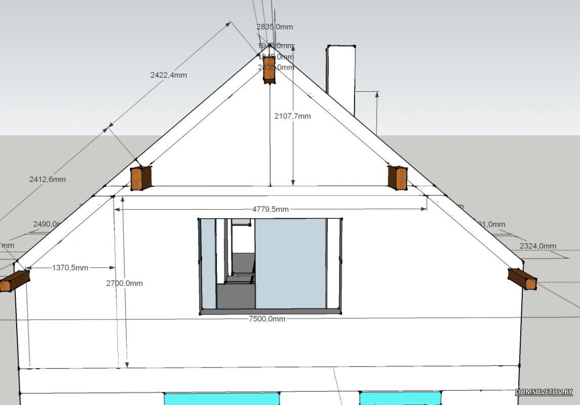

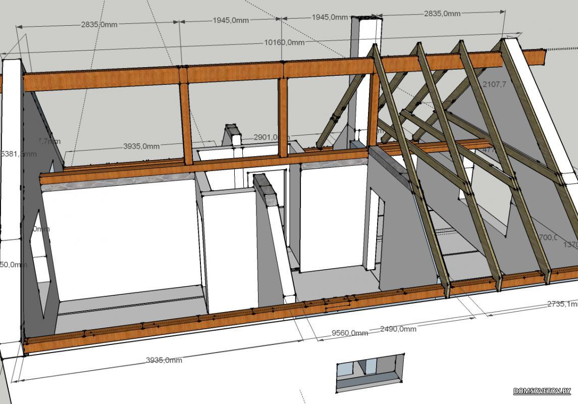

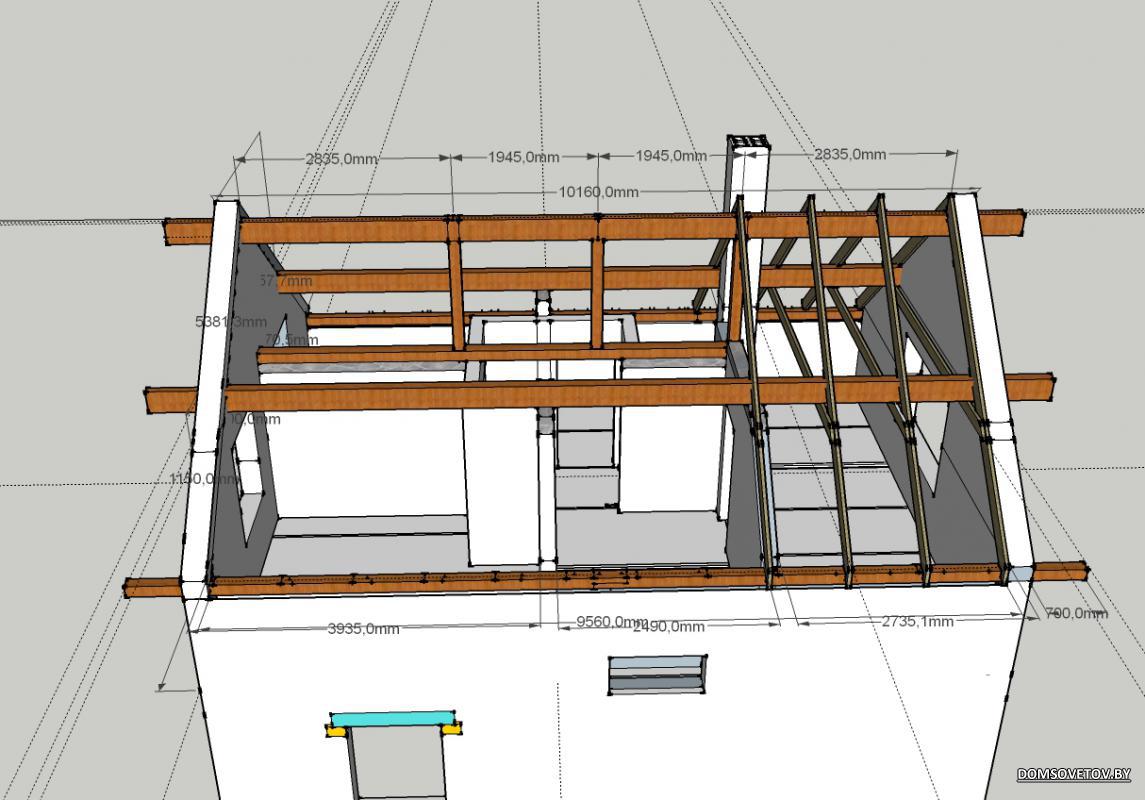

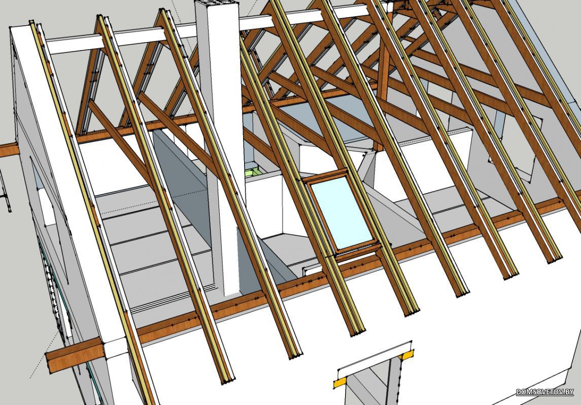

@sergN, @Юра Добриденев, @illarion, Здравствуйте. Почитал все вышенаписанное и стало както непосебе. Ребята, не нужно ссориться по пустякам. У каждого человека свои мысли и своя правда, так как каждый смотрит на вопросы или проблемы через свою призму опыта, жизни и знаний. Незнание это не порок! Даже медведей учат в цирке на одном колесе ездить (это я про себя в данном случае). Форум для того и создан чтобы делиться своими мнениями, знаниями и опытом. А теперь по делу. Вот, что удалось отчертить до сего момента (тоже как и вы все бываю занят) http://www.domsovetov.by/imagehostin...6f90cc2078.jpghttp://www.domsovetov.by/imagehostin...6f9230bf0d.jpg
---------- Сообщение добавлено в 11:05 ---------- Предыдущее было в 10:56 ----------
Итак, нарисованы 3 прогона. все сечением 150х300, по центру дома есть стена которая прерывается. По верху этой стены отлить ленту из бетона на высоту 150мм и замонолитить шпильки. Потом по этой бетонной "подушке" прокинуть брус (лежень) сечением 150х150 и прижать его шпильками. Затем установить на него 3 опоры сечением 150х150 под коньковый прогон. На стенах параллельных фронтонам и на самих фонтонах в местах примыкания прогонов также отлить бетонные подушки со шпильками для фиксации прогонов. Стропила будут иметь опрору в трех точках: в коньке, на доп прогон, на мауэрлат. Затяжку сечением 150х50 прокинуть под дополнительными прогонами. судя по всему распора быть не должно. Сомнения только в сечениях прогонов. Предлагаю обсудить пока такой вариант. ( следующим пока занимаюсь)

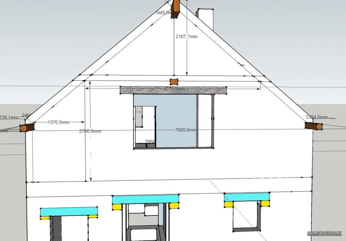

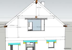

@sergN, @Юра Добриденев, @illarion, Вариант №2 : Убрать доп прогоны. Лежень под стойки для конькового пргона прокинуть от фронтона до фронтона. Усилить перемычку над длинным окном и опереть его на эту перемычку. Тогда возникает проблемка. Если подлить перемычку на 150 мм по высоте и заложить туда 2 прута 18 арматуры, то тогда затяжки, которые будут опираться на лежень образуют высоту потолка 285см. Не многовато ли? http://www.domsovetov.by/imagehostin...6ff8762dbd.jpghttp://www.domsovetov.by/imagehostin...6ff9ca03d8.jpg

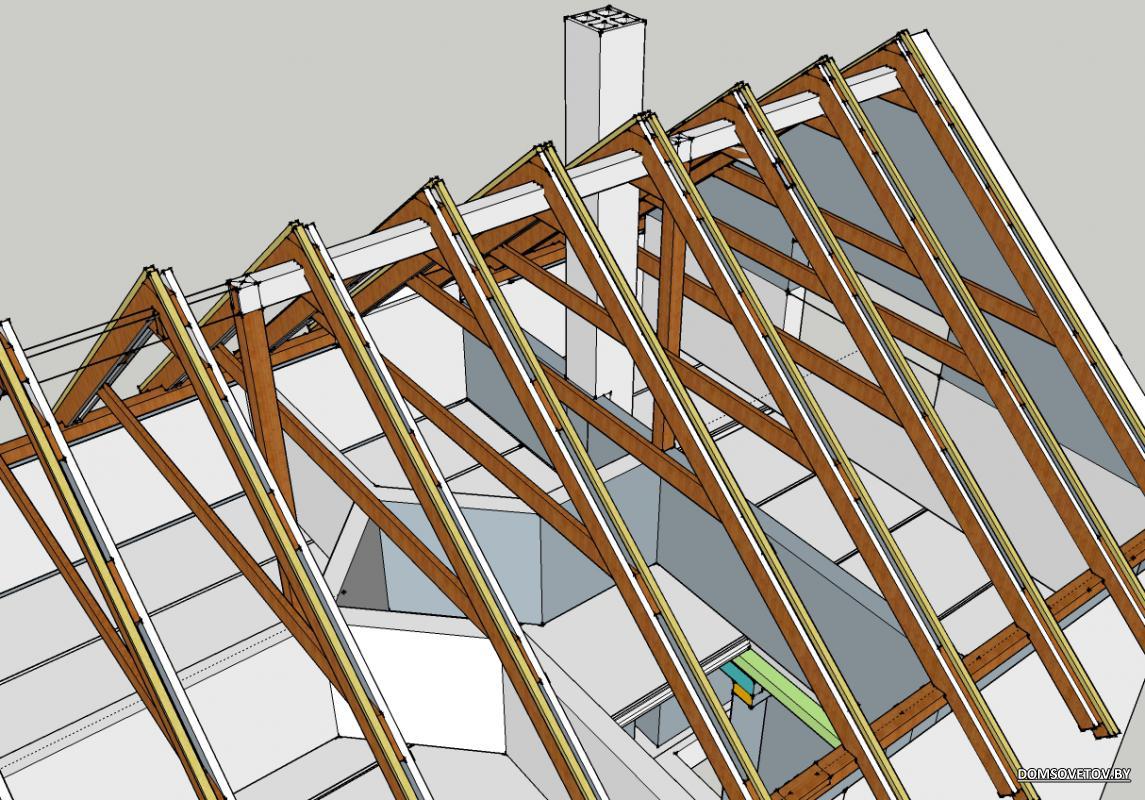

@sergN, @Юра Добриденев, @illarion, Ну и последний вариант - это тат по которому хотели делать старые хозяева (с их слов). Стропила спаренные через бобышку (т.е.сечением 50х200 х2 + бобышка таким же сечением). Между спаренных стропил установлена затяжка сечением 50х200 и конек защемлен сверху и снизу кусками такойже доски.http://www.domsovetov.by/imagehostin...70377b1c32.jpghttp://www.domsovetov.by/imagehostin...7039d2207a.jpg
sergN 31.10.2016 12:17
все варианты рабочие.
я отсекаю по методу избыточности(затрат ) вариант со спаренными стропилами.
(просто работы и материалов там больше , чем надо)
конек на стойках нормально .
балка на окне-нормально. там же передача нагрузки идет 1/в стороны 2/ и на стяжки тоже. те комплексное.(кроме того -достаточно 200доску шириной больше окна прибить к фронтону (у вас там растяжка пропечаталась уже на фронтоне..просто её закрепить в стену , а не только на стропила)и к ней брус притаранить-сразу разгрузится от балки стена в точке окна .)
Diplomat 31.10.2016 12:22
@sergN, спасибо, все понятно. Ждем мнения отальных.
illarion 31.10.2016 13:02
Третий вариант отбрасываю сразу. Не нравится он мне.
Первые два варианта, на мой взгляд, возможны.
Если рассматривать вопрос в плоскости, как написал @sergN, "избыточности затрат", то наиболее предпочтительным считаю второй вариант (если, конечно, "специалисты от Бога" подтвердят его конструктивную безопасность и целесообразность).
Первый вариант вызывает сомнения в том, что при большом объеме подготовительных работ по доливке бетона с установкой шпилек, монтажа доп. прогонов (тяжелых при таком сечении) и наличии еще и затяжек, эти прогоны с сечением 150х300 не будут на 100% выполнять свою функцию, т.к. часть нагрузки с них снимут затяжки. Нужна золотая середина, но как ее достичь?
В общем, я за второй вариант.
