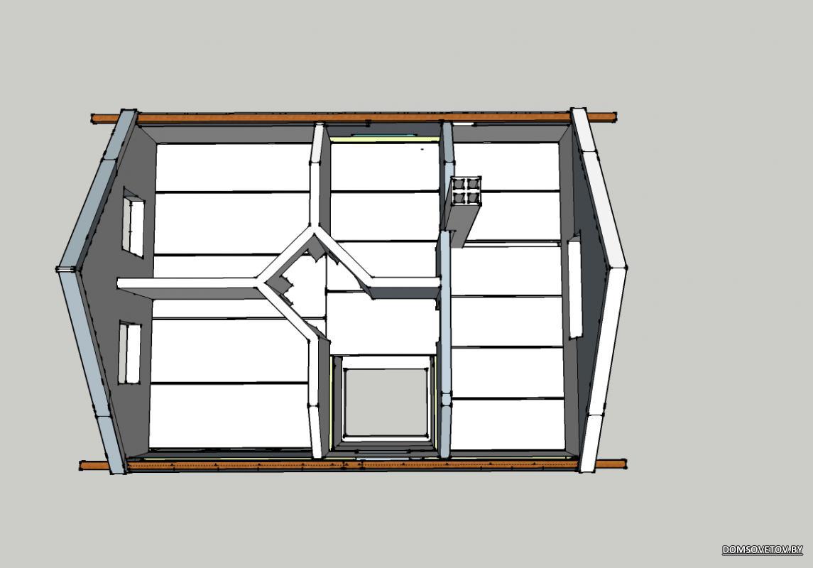

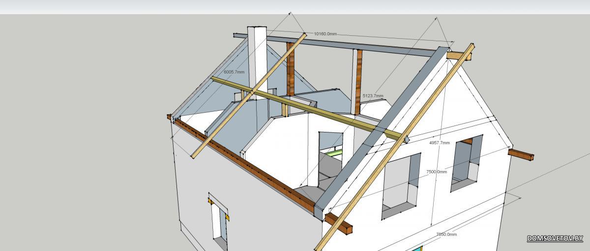

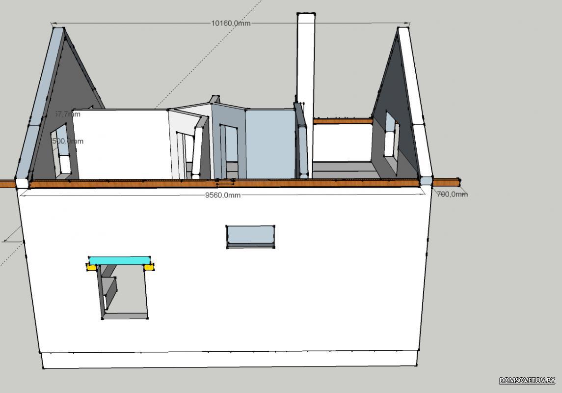

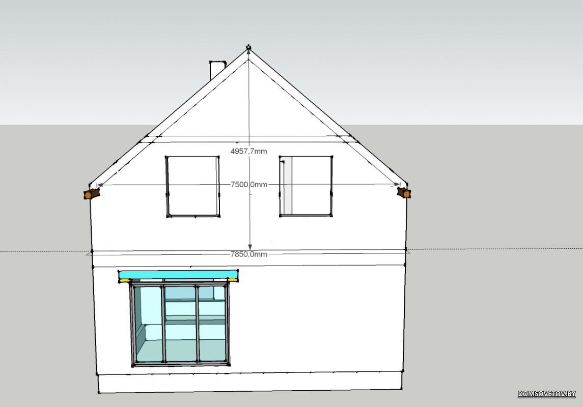

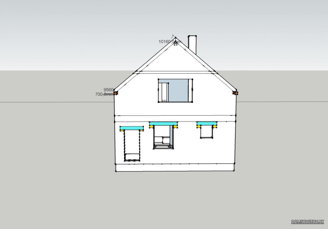

Уважаемые профессионалы, специалисты, знающие люди.
Помогите пожалуйста советами по конструкции двухскатной мансардной крыши.
Приобрел участок с недостроенным домом. Дом небольшой, по наружним стенам 10160 мм на 8750мм. Сложен до перемычек над окнами 2 этажа из ПГС 300мм. Проекта нет. Может и был, но мне его не передали. Я перемерил и вычертил в скечапе. Что известно:
1. размеры коробки по наружке 10м 16см на 7м 85см из ПГС 300 мм
2 первый этаж перекрыт плитами по армопоясу, внутри еще 2 несущие стены параллельных фронтонам
3. уложены мауэрлаты 150х150 с выносом за фронтоны на 800мм
4. Стены мансардного этажа подняты на 1,6 м с заливкой пояса по всему периметру. в местах окон на фронтонах он спускается и проходит под ними. Пояс 20х20 см
5. Плиты перекрытия опираются на пояс где то по 15 см.
6. бывшая хозяйка сказала, что расчитывали угол наклона скатов в 40 градусов.
7. Вместе с недостроем есть лес, уложенные в штабель, обработанный и накрытый навесом. Доски все по 6 м размерами 50х200 - 60шт, 50х150- 60 шт, 100х25 -200 шт.
Помогите советами. Заранее благодарен

@Diplomat, скиньте свой скечап (с расширением doc обзовите)
я посмотрю на размеры и прикину чего и как.
---------- Сообщение добавлено в 20:53 ---------- Предыдущее было в 20:51 ----------
хотя и так видно.
стропила всё равно надо составные по высоте лепить-утеплителя 20-25 см .
может распорки под стропила-раскосы вставить.
нормальный типовой домик.
---------- Сообщение добавлено в 20:54 ---------- Предыдущее было в 20:53 ----------
можно 2 чтолба поднять и на них положить коньковый прогон.-проще кровлю делать.

3 балки. коньковая и 2 подстропильных.
все-сборные. могут быть из стропильных досок составлены(шобы не пилить другие)
стойки из поленьев и 2 деревянных столба под коньковую . (можно и пару раскосов вставить на них)
надежность-выше чем у меня.

@sergN. спасибо за ответ. Суть ясна, но вопросы остались )))).
- Скажите можно ли опирать опоры под коньковый прогон на плиты перекрытия? марка плит 2ПТМ 42.12.22-12.5 1W и 2ПТМ 42.15.22-12.5 1W это самые длинные. Остальные такой же марки только короткие.
- Сечение опор и сечение прогонов?
- К сожалению не смог открыть Ваш файл, потому как у вас версия новее ( но это поправимо)
- шаг стропил ( хотелось бы 95 см т.к. тогда свободно пройдет дымоход и устоновится мансардное окно.
- на какой высоте делать затяжку? и их размеры
Diplomat вне форума Ответить с цитированием
Старый 21.10.2016, 12:26   #9 или 274141
Сообщений: 15,772
затяжки не делаются(прогонов хватает)
шаг стропил может быть и 95.
Граффити # 297
стропила в зоне утепления-спаренные по высоте. продух под кровлей 4см.
рекомендую утеплять сразу.
а то потом изнутри -геморно.
прогоны 200х100 (150мм-это высота) и конек тоже.
столбы под конек и прогоны-150х150
---------- Сообщение добавлено в 12:26 ---------- Предыдущее было в 12:24 ----------
до нагрузки на плиты не будет
там всё распределено

@sergN, прошу прощения за назойливость, но не совсем понял:
1. прогоны 200х100 (150мм-это высота) - это как?
2. Про опирание опор прогона на плиты перекрытия?
3. если не будет затяжек на что крепить потолок?
4. стропила в зоне утепления-спаренные по высоте?
---------- Сообщение добавлено в 12:36 ---------- Предыдущее было в 12:31 ----------
@sergN и еще вопрос к чертежу: можно ли опирать средние подпорки прогонов на стены из блоков шириной 20см? Или довести их (стены) до уровня прогонов? Ну и забыл сказать о покрытии кровли - куплена битумная черепица
