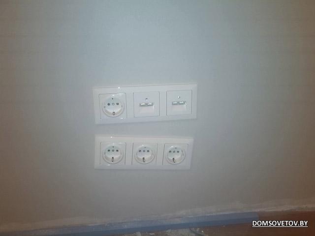

Nick_Shl 26.11.2015 15:37
"Дизайнерская" установка розеток:
http://www.domsovetov.by/imagehostin...6fcebd12bf.jpg
:bj:

sansan 11.01.2016 07:46
Сообщение от Nick_Shl (Сообщение 243253)
:bj:
ну может хозяин так попросил, иначе непонятно о чём мастер думал
...скорее всего какой-то пофигист самостоятельно ставил))
Zmeevik 11.01.2016 08:06
@sansan, ...потому что за тумбочкой для телевизора все равно видно не будет
