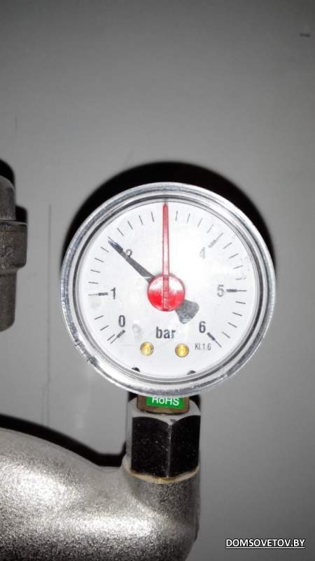

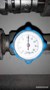

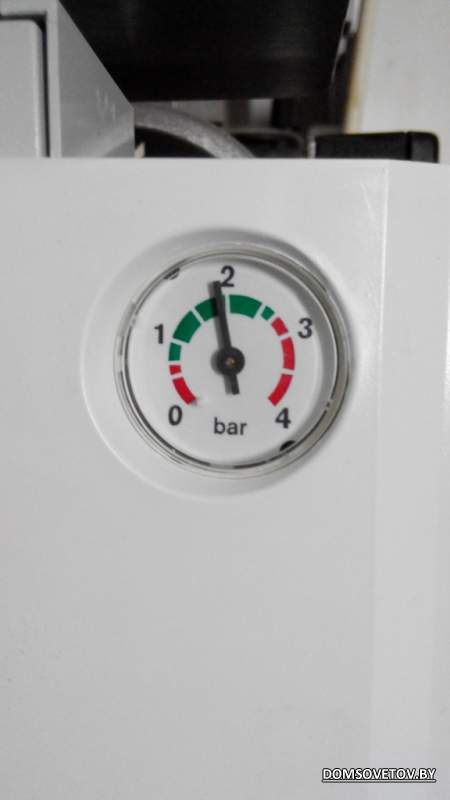

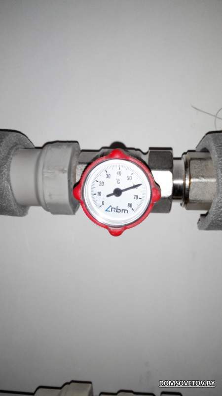

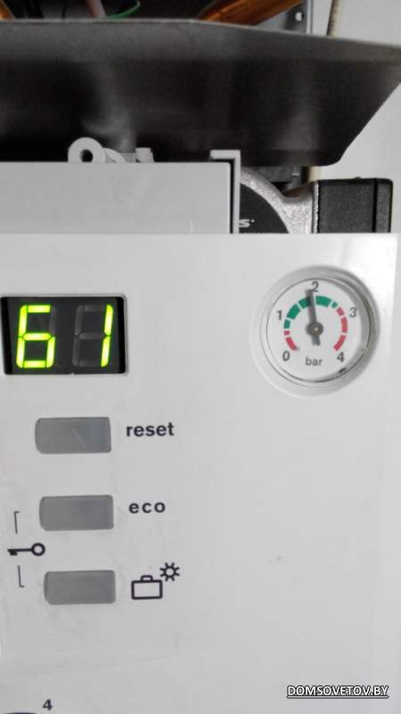

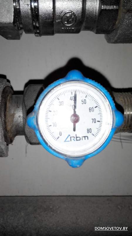

Вечерний отчет :hn::
Промыл фильтр на входе в котел, не сказать чтоб был забит, но шлам присутствовал и наверняка мешал нормальной работе.
Потом пробежался по этажам, открыл все балансировочники. Запустил сначала котел с гидрострелкой, потом открыл подачу в контур радиаторов, насос подачи на стрелке поставил на 1ю скорость.
За полчаса при температуре подачи на котле-61, из стрелки уходит 60, а обратка стала 42, радиаторы работают все ( конечные по веткам похуже, но процесс идет в правильном направлении и это не может не радовать, да и давление на гидрострелке и в котле практически уравнялось.:fw:
Да, переставил котловой насос на 2ю скорость - в какой то момент показалось, что опять начала горячая подача передавливать обратку с 40 пошла на 39. После переключения подросла до 42.
Нуждаюсь в советах по грамотной балансировке радиаторов.
