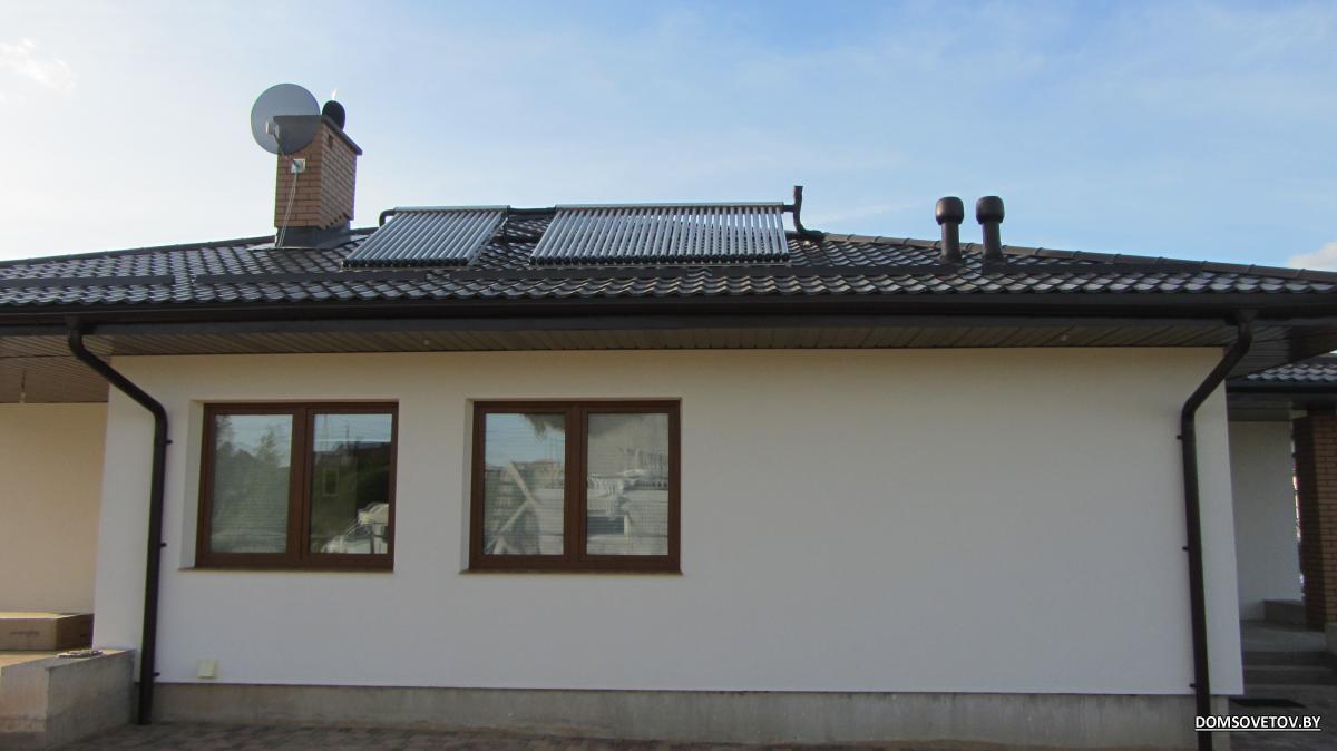

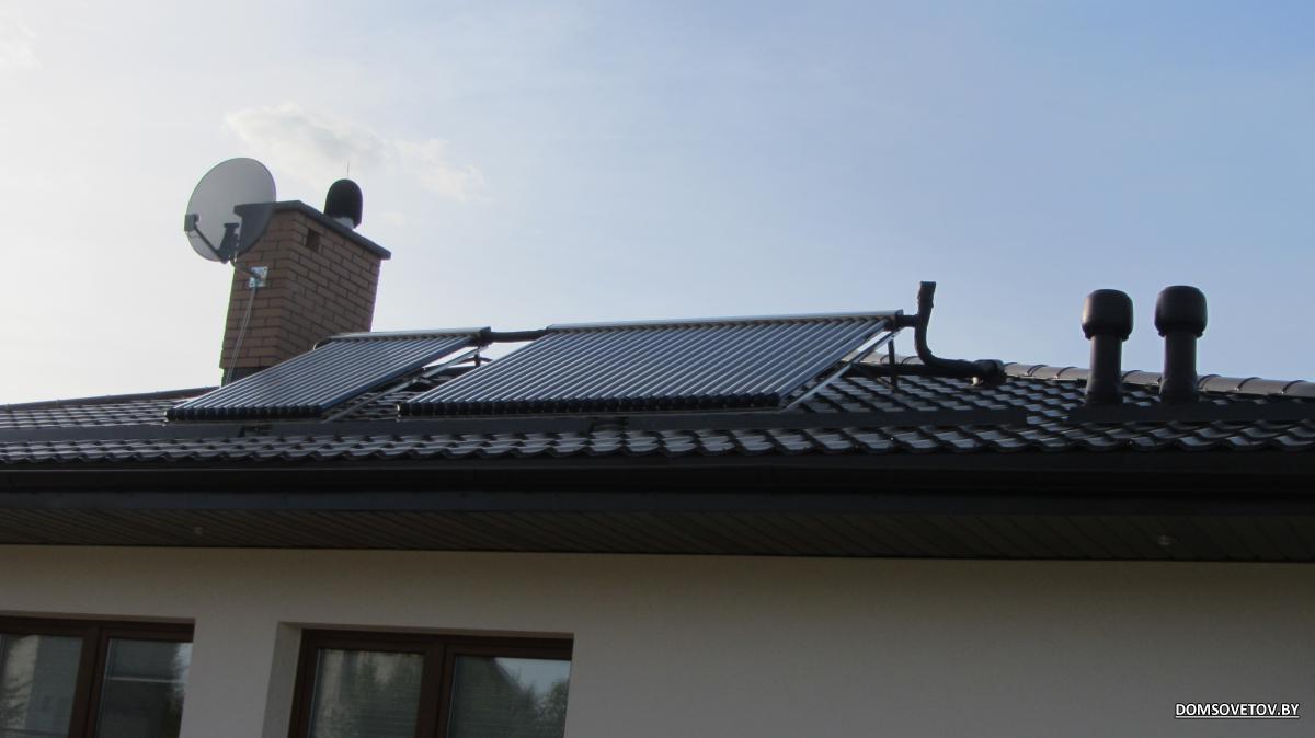

Поднимем тему. В связи с отсутствием газа и туманностью перспектив, в апреле месяце совместно с Юрием (Ignatov) наконец дополнили мою систему с пеллетным котлом солнечными коллекторами. Бойлер с двумя теплообменниками, контроллером и насосной группой был приобретен еще во время строительства (Drazice 300 NTRR SolarSet). Оставалось дополнить собственно коллектором, расширительным баком, и трубопроводом соединяющим все это добро в единое целое.
Начал все с рассчетов суть которых сводилась к подбору необходимого числа трубок коллектора исходя из планового суточного расхода воды. (если необходимы подробности, могу пояснить).
Что получилось в итоге - на фото.
http://www.domsovetov.by/imagehostin...c4f6a5ff1a.jpghttp://www.domsovetov.by/imagehostin...c4f7a32080.jpg

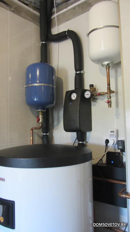

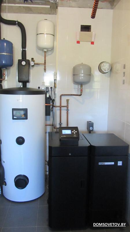

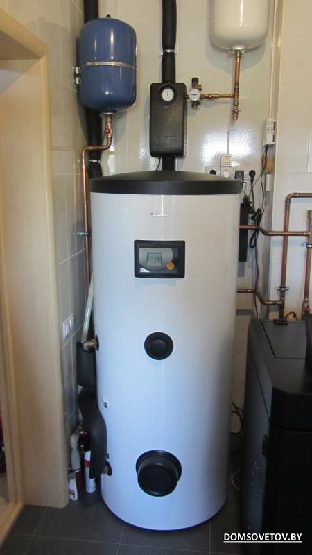

Ну и как все это дело выглядит в котельной.
http://www.domsovetov.by/imagehostin...c4fdc6e66c.jpghttp://www.domsovetov.by/imagehostin...c4ff764753.jpg

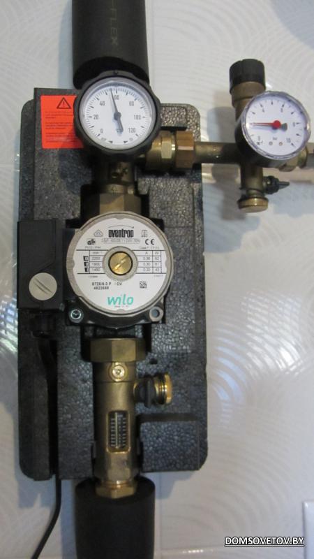

Вид сбоку на то что спрятано.(ИБП) и собственно насосную группу без теплоизоляции.
http://www.domsovetov.by/imagehostin...c503831cad.jpghttp://www.domsovetov.by/imagehostin...c506fd8df7.jpg
Система заправлена антифризом Antifrogen SOL - конценрат из расчета минус 40 градусов.
Трасса выполнена из отожженной медной трубы 15х1. Утеплитель K-flex Solar, Расширительный бак на 24 литра,(с большим запасом дабы вместить весь запас антифриза около 20 литров), специальный проходной элемент от Vilpe, и специальный развоздушник SpiroTOP SOLAR.

Теперь об эффективности. Система запущена в середине апреля. По итогу имеем: средний апрельский облачный день показывал нагрев 300 литров до 40 градусов, что хватало для принятия душа и общехозяйственных нужд. Догрев пеллетником использовался только при принятии ванны. В абсолютно ясный день (20.04) нагрело до 60 градусов. Хотя были и абсолютно пасмурные дни, как в конце апреля, система тоже работала, вот только нагрев был всего лишь на 10 градусов. Экономия пеллет за 2 недели апреля - 60 кг, относительно среднего расхода на ГВС.
Сейчас в мае имеем горячую воду без ограничений. Бойлер в среднем нагревается до 65-70 градусов по нижнему датчику.
