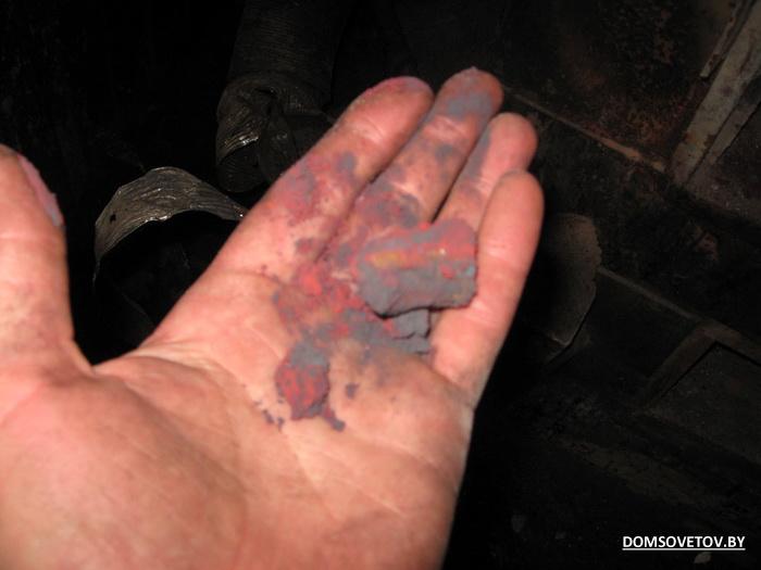

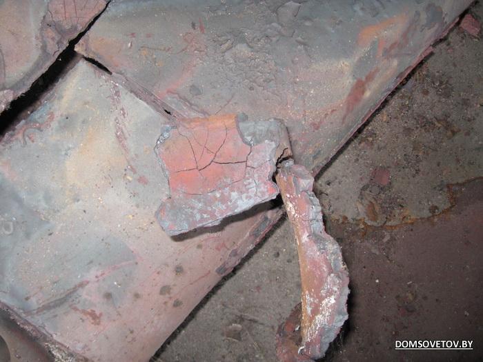

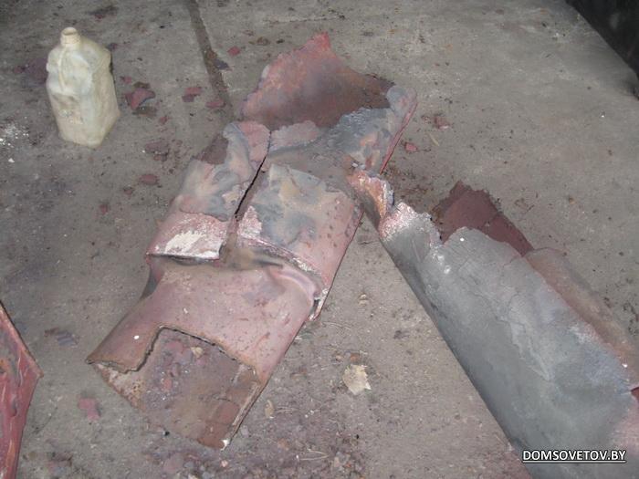

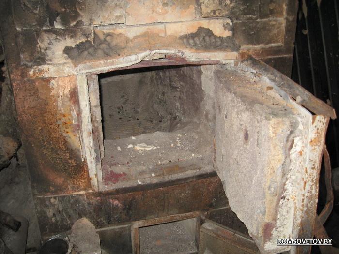

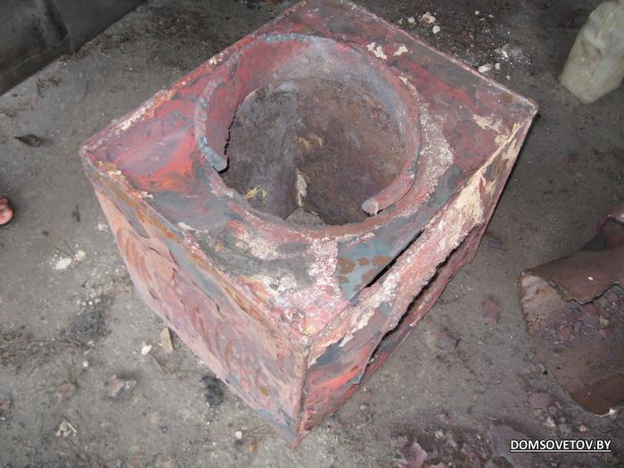

Приколю про градусы. Сегодня вызывают на аудит печи для производства древесного угля, производитель Украина. Приезжаю, стоит печь, топят дровами, дымовые газы поступают по металлическим дымоводам в специальные контейнера, там стоят вагонетки с деревом.
Температура отходящих газов 800 градусов, метал дымоводов в 1 см разваливается в труху за 2 месяца. Разваливается все, дверки, любая сталь вокруг топки, притом в пыль. Печь проектировали с нарушениями, нигде нет намека на использование легковесных огнеупоров.
Придется подбирать материалы для реставрации.

zetdance 19.07.2013 01:08
Сообщение от ОИК-4 (Сообщение 150919)
Приколю про градусы
топят дровами
Скорее не в температуре дело.
Evgeniy 19.07.2013 01:23
Сообщение от zetdance (Сообщение 150929)
Может жгут сырые дрова (?).Я слышал ,что типа от сжигания сырых дров гибнут металлические дымоходы,а здесь скорее не дымоходы ,
а скорее "жароходы". Я правда не спорю -не спец,просто размышляю... Да и печь прямоточная ,как я понял без "оборотов"...
