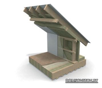

VAR 31.10.2016 21:56
@Diplomat, только написал...))если утеплитель закладываете на всю стропилину т.е. стропилина 20 и утеплителя 20 то в качестве гидроизоляции мембрана. если 180 то достаточно пленки и вентзазор.
можно стропилина 150 утеплитель 150 плюс поперечка 100 или 150 или...
Diplomat 31.10.2016 21:56
@VAR, дойти бы до этого еще. Для меня все только начинается)))) скажите? А Вы всю тему прочли? Если ДА, то какой из вариантов стропильной системы Вам ближе?
VAR 31.10.2016 22:02
@Diplomat, извините не всю...
мне ближе что то вот это
http://www.domsovetov.by/imagehostin...794d8ce65c.jpg
---------- Сообщение добавлено в 22:02 ---------- Предыдущее было в 22:00 ----------
@Diplomat, приезжайте в минск я вам устрою ликбез... а потом здесь народ подкорректирует...
Diplomat 31.10.2016 22:04
@VAR, сохранил в свои заметки. Спасибо
