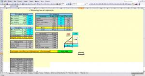

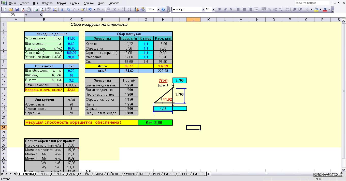

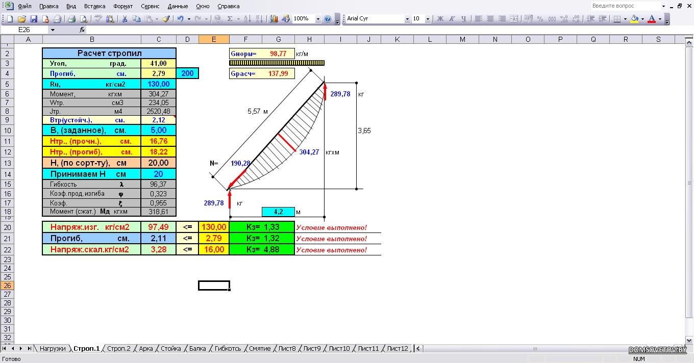

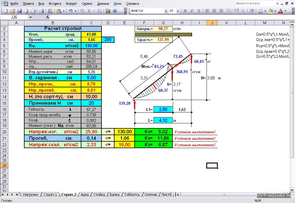

Evgeniy 15.03.2013 12:16
Всем,добрый день!
Опять я тут со своими вопросами влез...
Короче,коньковую ферму я убрал с глаз долой.Остановился на боковых прогонах.
Тут я просчитал все в Excele ,вроде проходят показатели нормально...(?)
http://www.domsovetov.by/imagehostin...2ce056d449.jpghttp://www.domsovetov.by/imagehostin...2ce3eabf7e.jpghttp://www.domsovetov.by/imagehostin...2ce90046c9.jpg
Расстояние от мауэрлата до прогона = 2500мм.Прогон получается в рабочем так
сказать положении.
Собрал нагрузка на прогон (пролет прогона 5250мм).
Распределенная нагрузка на прогон получается:
qрас=650кг/м
qнор=540кг/м
Как расчитать прогон в Excele нихрена не понял.В SCAD ДЕКОРе одно получается,
в Стропила 1,1 другое.Решил считать "вручную" по формулам...
Исходя из моих нагрузок результаты следующие получились:
При заданной b=100мм получается h=32.17см округлил до 35см. Рассчитал прогиб
при сечении 100*350мм f=1.495см fнор=2,625см.
Наобарот при заданной высоте h=400мм получается b=6,47см округлил до 10см.прогиб
при сечении 100*400мм f=1.025см fнор=2,625см (естественно)
Еще прикинул сечение 50*500мм f=1.025см fнор-также=2,625см
Короче,у 100*400мм и у 50*500мм прогиб одинаков...
Вопрос встал торкчмя таков: КАКОЕ СЕЧЕНИЕ лучше применить?
И как технологически правильно изготовить прогон?...из того,что имеется в наличии...
В наличии имеется: пиломатериал СУХОЙ ПОЛНОСТЬЮ 50*100мм ;50*150мм ;50*200мм,
так же фенера в достаточном объеме t=15мм,ну там саморезы разные,глухари разн.
шпилька D=12мм и 14мм,ну и клей(если надо будет,можно притаранить "Меламин"или
"Резорцин"или типа того).
Затяжки-ригели я решил ставить под прогонами.
Так ,что вот,ОЧЕНЬ НУЖДАЮСЬ в дельном совете и подсказках...
С уважением Евгений.
P.S. Да,забыл сказать,что фермы-балки у меня не катят ввиду технологических
причин...Хотел ригели пустить над нижним паясом...Не получается несколько
ригелей попадают в места установки раскосов фермы.Как я только не вертел с
шагом стропил (600мм) и размерами решеток фермы-ОБЛОМ-с...
