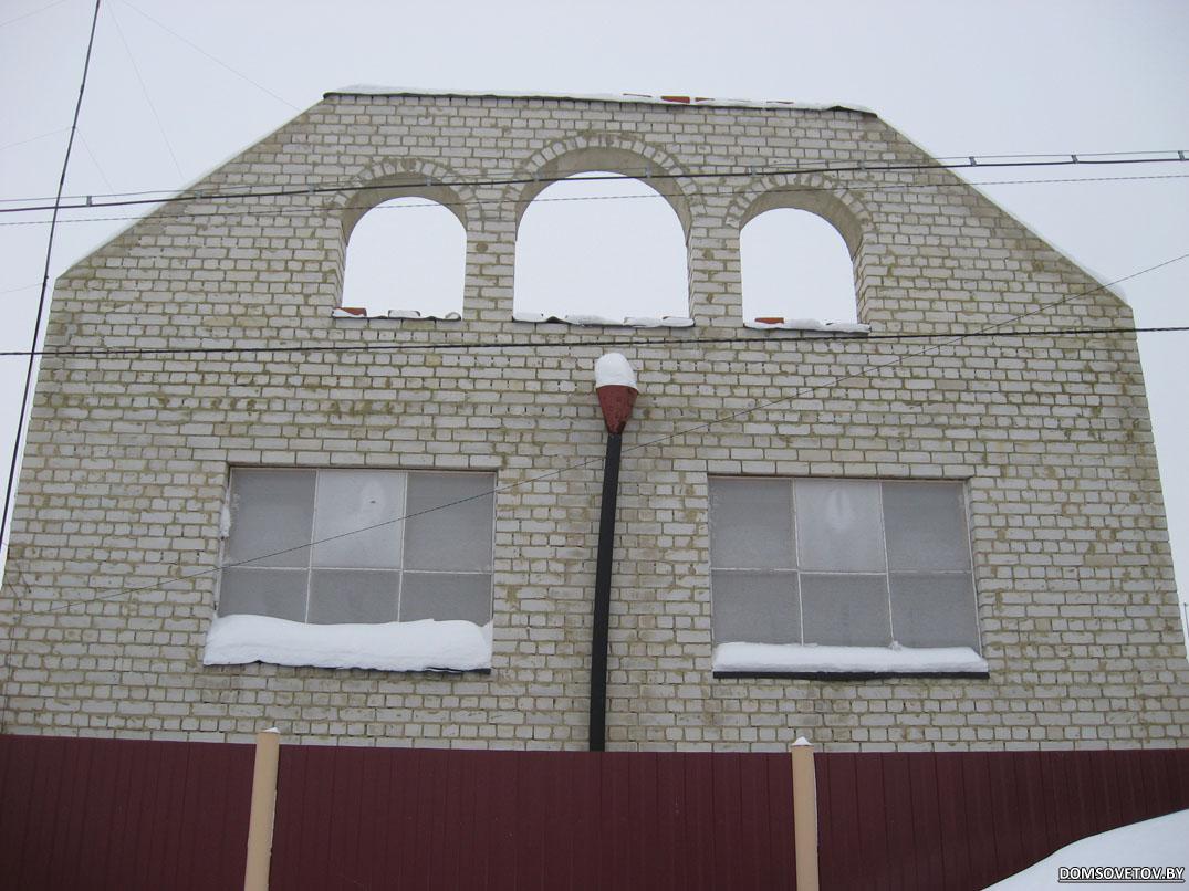

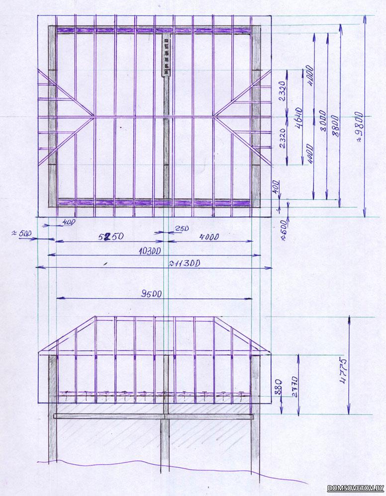

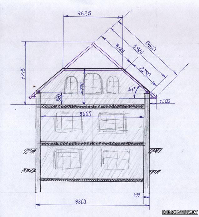

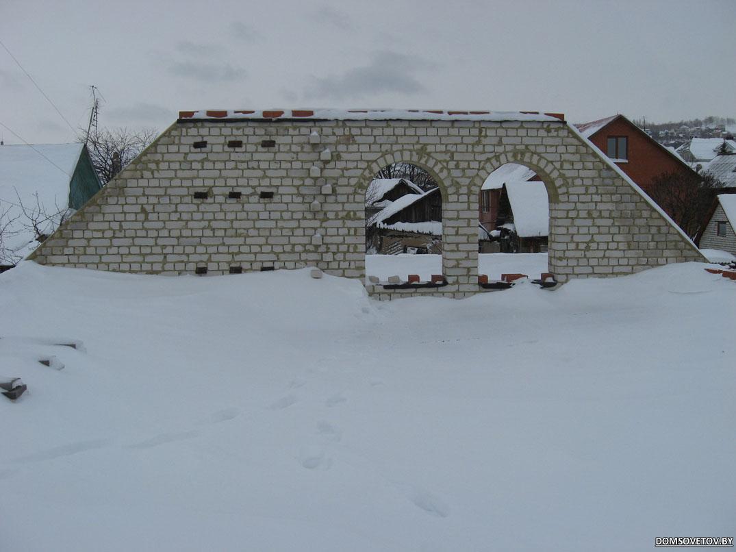

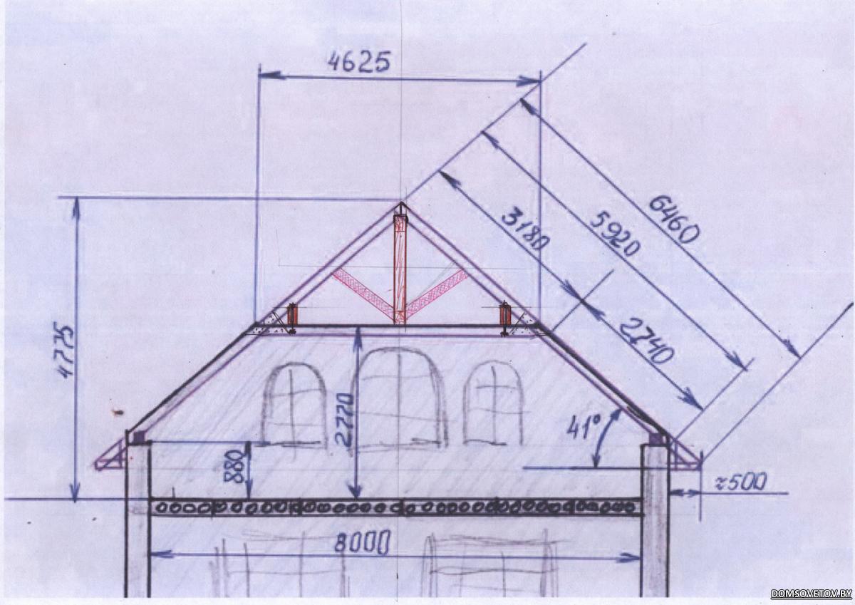

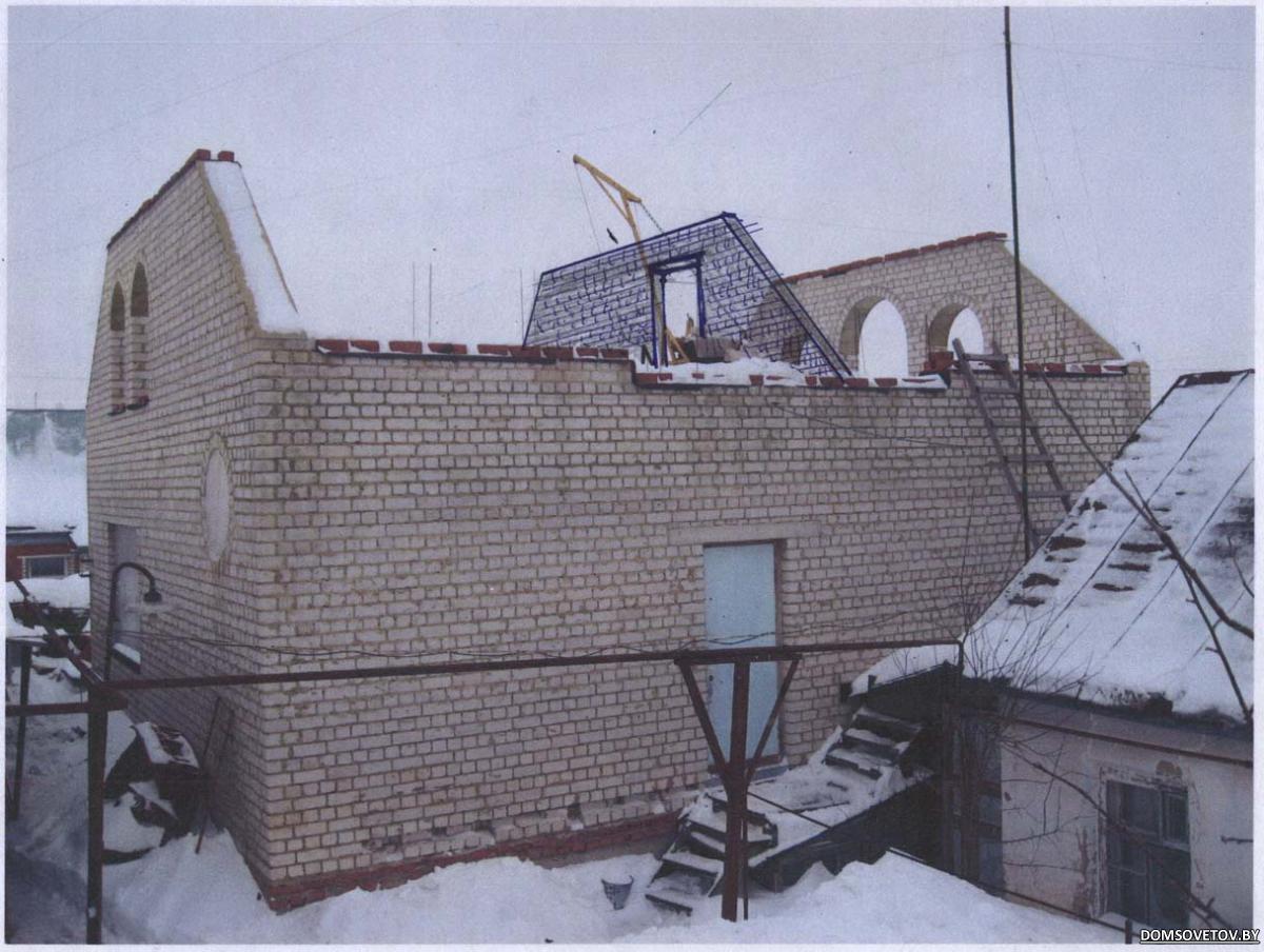

У меня выложена коробка дома 8,8*10,3м из силикатного кирпича толщина стены 40см .Поперёк дома есть несущая перегородка кирпичная толщиной 25см.Далевые стены в мансарде выложены высотой 88см.Пролёт под страпилку 8м. Высота от плит перекрытия до конька 4,77м.Крыша будет полувальмовая со сплошной (ОСП) обрешоткой под гибкую черепицу.Угол наклона крыши 41 градус,Фронтоны кирпичные.Длина стропил 5,92м(без свеса).

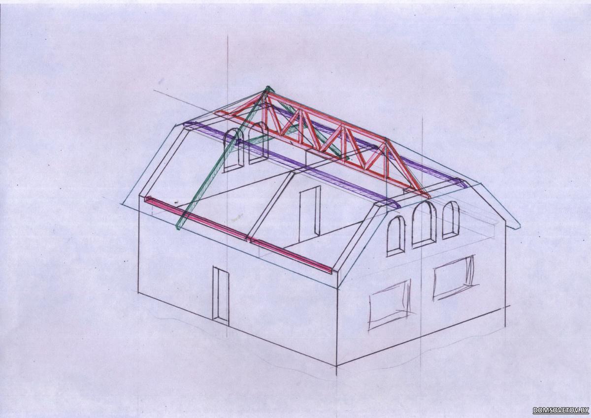

Вот,я и подумал,чтобы снизить распор на стены,может перенести часть нагрузки от крыши на фронтоны через коньковую ферму и два прогона в местах соединения стропил и регилей (потолочных балок).Приложу здесь эскизики масштабные и фотки,чтобы было нагляднее :

Cкажите,пожалуйста,если я обопру крышу через коньковую ферму и два продольных прогона на фронтоны и
несущую перегородку,у меня получится частично снять распор на боковые стены от стропилки?
Система у меня такая (фото 1-2,4).Будет ли она работать?
Здесь,я прикинул ферму (фото 3). Доска у меня есть сухая(6 лет в сухом помещении лежит) 50*150.Я думаю толщиной
в две доски хватит(получается 100*150) заодно верхний и нижний пояса,можно сделать вразбежку требуемой длины.Для
скрепления узлов,есть фанера t-15мм,из метизов саморезы оц.,глухари диаметром 8 дл.50-100-150мм,а также
шпильки диам.12 и 14.Если нужны металлические пластины,можно их поставить.
Вес крыши я прикину у меня получилось:с учетом снеговой и ветровой нагрузки и с учетом всех коэффициентов
(без веса фермы,прогонов и регилей -пока под вопросом?) ,где то 230 кг/м2.
Стропила,я думаю вместо 50*150 с шагом 900мм,надо поставить 50*200 с шагом 600-700мм.
Еще вопросик:"Скажите, а влияет ли угол наклона раскосин на крепость самой фермы?".
С уважением Evgeniy.

1. боковые прогоны совсем лишние. да и они не включаться в работу на 100%. долго объяснять ( не сочтите за невежество. мало времени на это дело на форуме)
2. расор практически исчезнет.
на счет расчетов. так не скажу. работы 2 вагона. будет время на мин 10 посчитаю и прикину вашу ферму т.е элементы. а там уже будем лепить комбинируя из того что есть

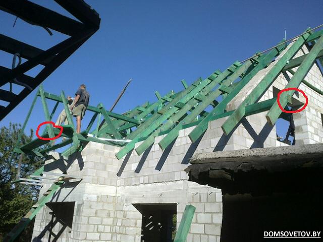

3. по третьему рисунку фиолетовые подкосы убирайте.
4 емае чуть делов не натворили ! геометрия фермы не правильная. на промежуточные стены должен опиратья узел в который сходятся либо раскосы либо стойки. иначе кирдык.
5.у вас пролеты детские для неразрезной фермы 5 и 4 метра. высоту фермы можно уменьшить до безобразия. либо вообще спаренные балки по высоте сделать.
либо уж оставить ферму такой высоты ради нижнего пояса в уровне затяжки. но это не рационально по расходу материалов
