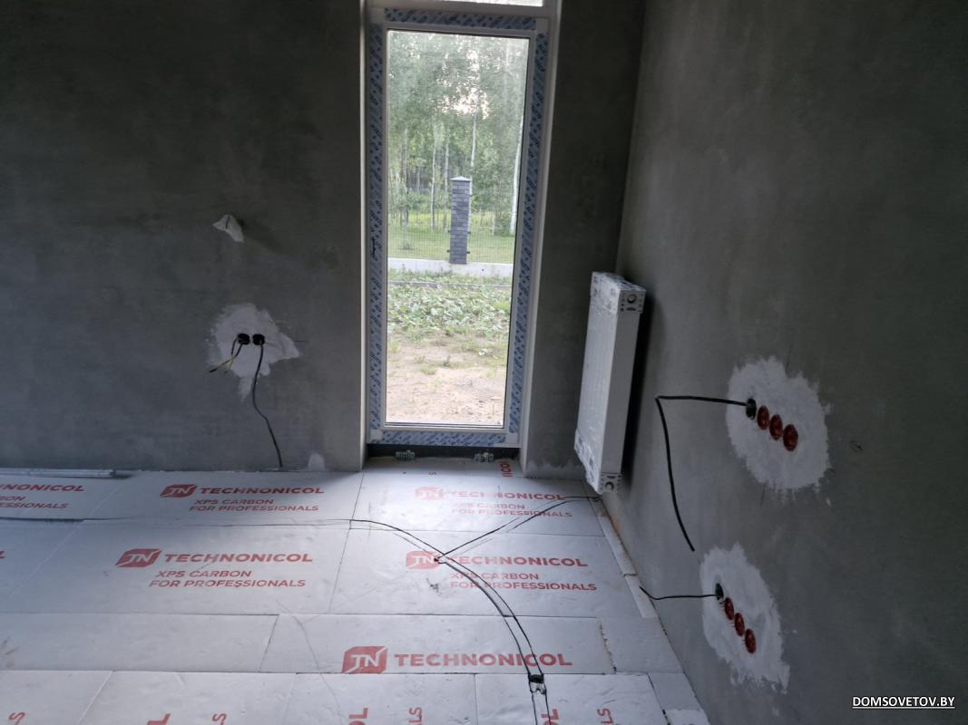

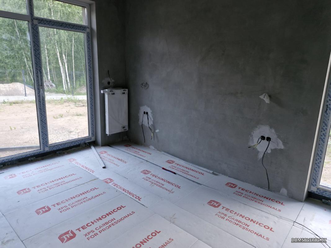

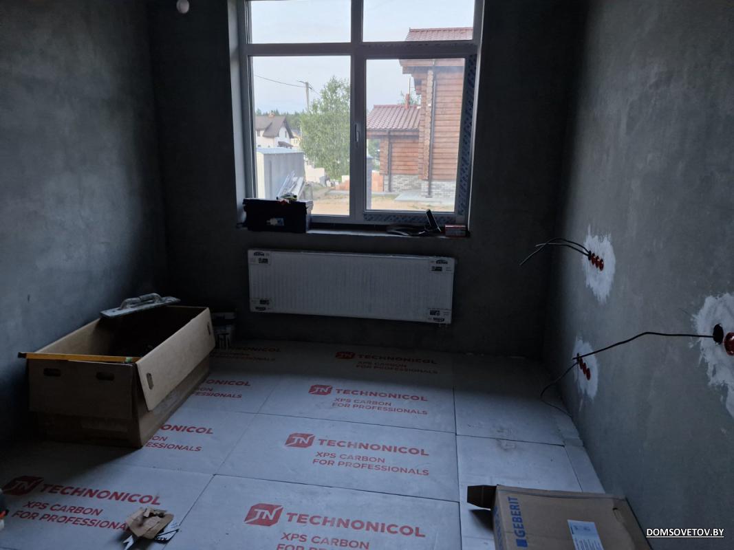

Определился с радиаторами - будут Керми. Оплатил и скоро привезут на объект. Как я понял радиаторы нужны на текущем этапе чтобы точно сделать под них подводы с теплоносителем. После того как они будут смонтированы с подводами то радиаторы снимаются и будут ждать своей очереди уже для чистового монтажа.
Подъехали радиаторы и начали их навешивать. Далее разводка радиаторной сети и уже скоро начинаем мотать теплые полы.

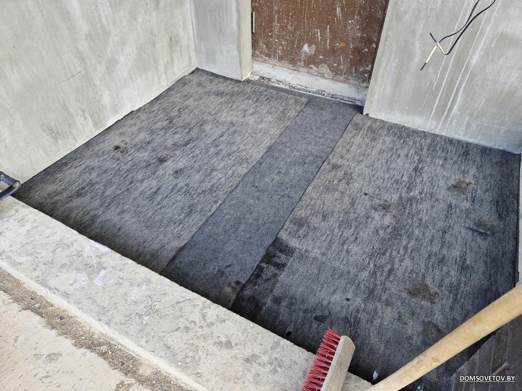

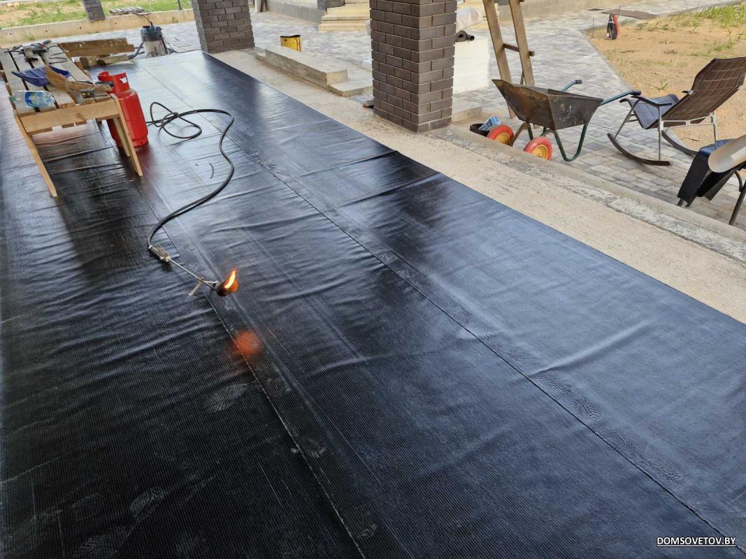

Я тем временем занимаюсь подготовкой террас и крылец. Тут стандартный пирог: пароизоляция + затем утепление + стяжка. В качестве пароизоляции использую в том числе остатки рубероида в 2-3 слоя которые остались еще от бетонных работ.
http://www.domsovetov.by/imagehostin...111f2cc7b3.jpghttp://www.domsovetov.by/imagehostin...1124ec0702.jpg
В целом начинает уже виднется конец отопительного проекта в текущей фазе. Думаю в течении месяца +- должна быть строительная готовность для стяжки по всей подготовляемой площади, а это ~ 300м2 учитывая дом + баня + террасы + крыльца.
