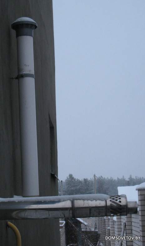

Nick_Shl, коаксиал делается с уклоном от котла, а не в него. Он и капает на улицу. У знакомого зимой была бооольшая проблема пока не утеплил он метровый кусок, торчащий на улице

Стэлс, у него уклона не было?
Стэлс 04.12.2013 18:08
magari, был. но намерзал как сталактит

Стэлс, хм, странно. У меньше метра, ненамного. Не намерзает.

Стэлс, а он наращивал его, может? Просто пытаюсь сообразить. Труба вроде была 1,2 метра. Сказали, что стандарт. Минус 40 см блок, минус утеплитель, штукатурка, клей. Как целый метр оказался на улице? Мож, счаз какие новшества в размерах.

Ничего подобного за 7 лет на моей трубе не наблюдалось. На фотке горизонт завален. Труба не завалена в сторону котла.
http://www.domsovetov.by/imagehostin...f3e67512b0.jpg
Вик 04.12.2013 19:32
У меня и рядом подобного нет. Возможно дело в колличестве расходуемого газа? Ну и опять же температура в системе...
