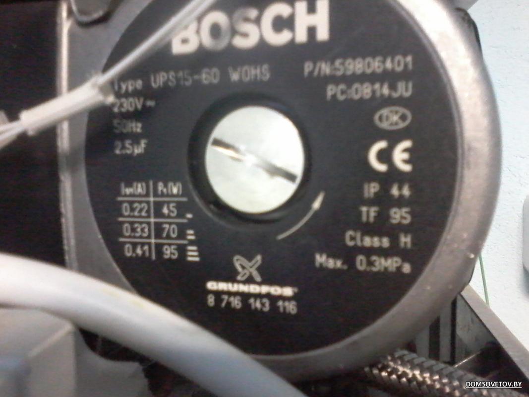

Приветствую, господа .
Возникла с котлом следующая неприятная ситуация: за последнюю неделю котел раза 3 выключался и сваливался в ошибку "резкое повышение температуры выходящей линии ( контроль перепада) ". Все грязевики практически чистые, сопротивления создавать не должны. Ревизия циркуляционного насоса в котле при открученном колпачке выявила следующее: на 3 скорости (на которой он стоит постоянно ) насос вращается, на 2 медленно, на 1 очень медленно и иногда останавливается. От руки ротор насоса вращается легко и без заеданий. Отсюда можно предположить, что проблема либо в статоре, либо в конденсаторе, который в коробочке. Насос грюндфос упс15-60 . Но его задняя часть не стандартная. Вопрос: подойдёт ли голова с ротором от нового насоса , или может быть кто нибудь сталкивался с такой проблемой, что насос как бы работает, но не в полную мощность? Котел бош-юнкерс zsa 24-2k. А то не радуют перспективы остаться зимой без отопления.
http://www.domsovetov.by/imagehostin...30c725d146.jpg
