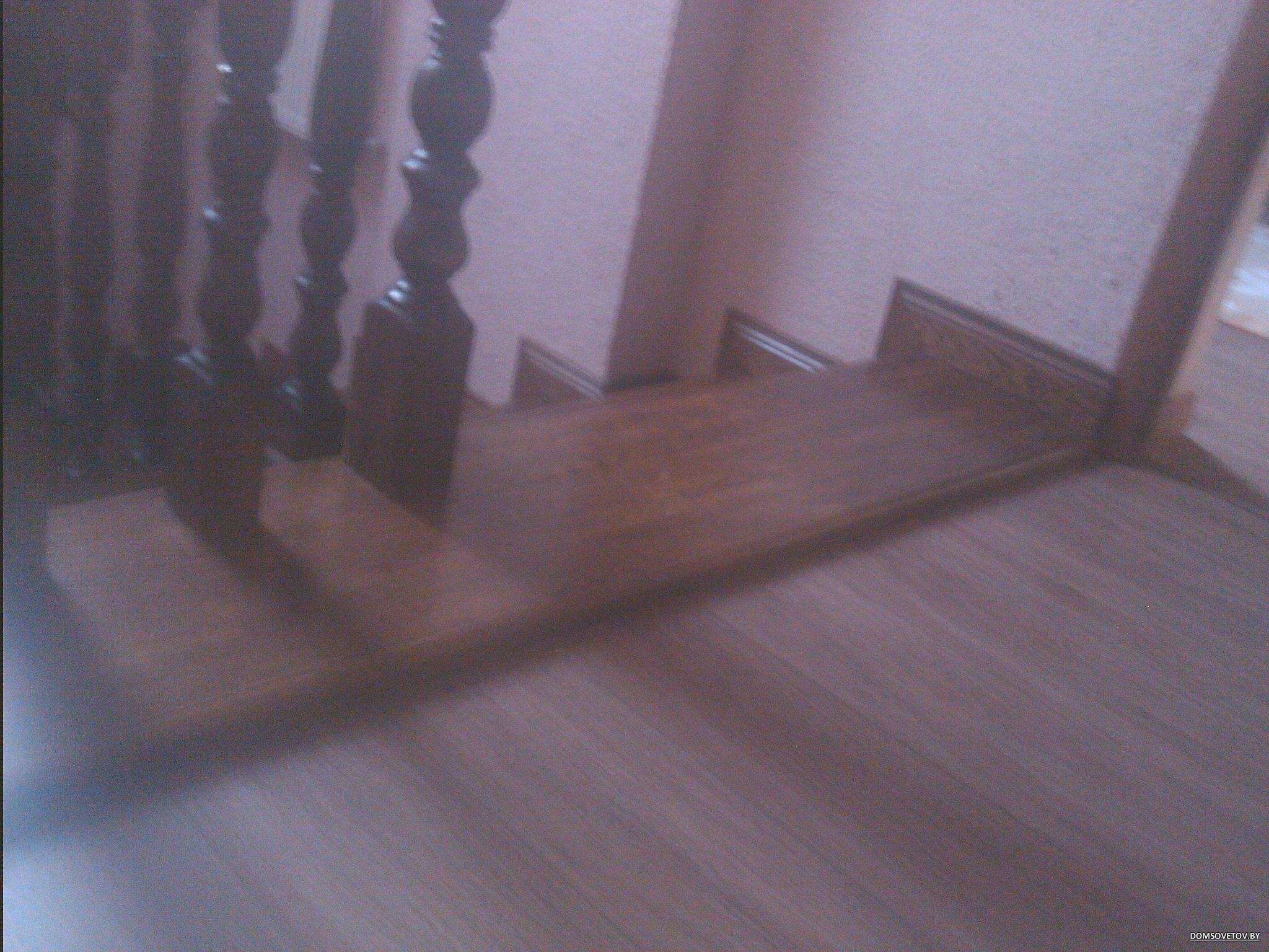

У себя я сделал по второму варианту. Как мне кажется, разная высота ступенек - это худший вариант. То что последняя ступень возвышается над полом второго этажа на 3см мне не мешаетhttp://www.domsovetov.by/imagehostin...5bafad4cb6.jpg

Минус ступени - со стороны пола порог. Не спотыкаетесь? А гости, кто в первый раз пришел?
Настолько ли неудобно последняя ступень низкая? Блин, evg - вы зародили зерно сомненья :)

я бы в такой ситуации, скорее всего делал бы последнюю низкой. А вообще всё рассчитывается с учётом предполагаемой отделки, с точностью в миллиметров 5, максимум 1 см, вполне реально попасть, если конечно захотеть продумать это зараннее.

Хозяева быстро привыкают к своей лестнице, а вот гости будут спотыкаться из-за разной высоты. Их придется адаптировать и каждый раз предупреждать...
