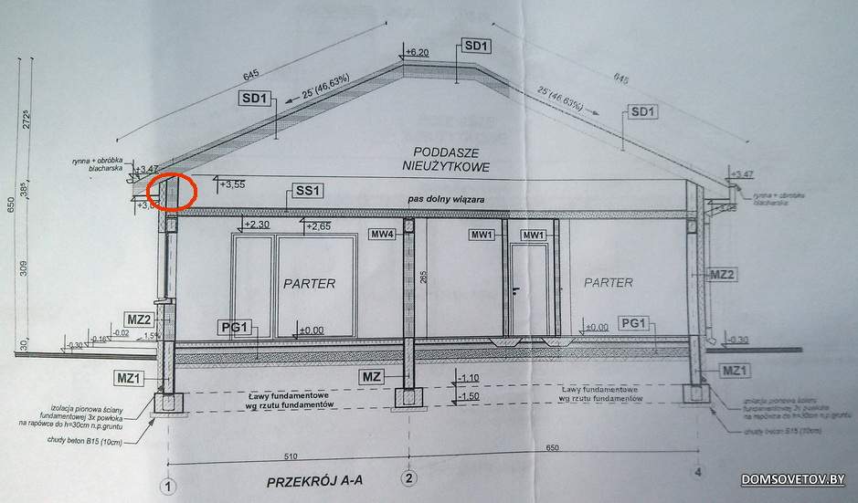

sashal 15.05.2014 15:42
Dobrinia, а не поделитесь своим проектом, у вас тоже один этаж? интересно глянуть как фасады, особенно высота стен по сравнению с высотой крыши и размер выноса крыши. В черновом варианте мне что-то не нравится что крыша налазит на окна, при этом чистовая высота потолка 2,80, но визуально хочется как-то увеличить высоту стен до подшивки. Я обратил внимание что в польском оригинале стропильная система не на перекрытиях
лежит а на стенах, возможно это вертикальная часть стропильной системы.http://www.domsovetov.by/imagehostin...4ab5353104.jpg
Makapoh 15.05.2014 16:27
sashal, тож одноэтажик польский
высота стен такая(по поднял на 30см по итогу все стены, 15см уйдет в пирог теплого пола, 15см выше потолок будет):
https://dl.dropboxusercontent.com/u/...ng/neptun4.jpg
для мауэрлата заливалось спецом(то что вы назвали вертикальной стропилкой):
https://dl.dropboxusercontent.com/u/...g/IMG_9684.JPG
примерно следующее получилось:
https://dl.dropboxusercontent.com/u/...g/IMG_9712.JPG
проект такой:
https://dl.dropboxusercontent.com/u/...2/IMG_9389.jpg
З.Ы. "СМП" это "сборно-монолитное перекрытие"
sashal 15.05.2014 16:42
Makapoh, правильно понимаю что после перекрытий стены приподняты на 0,5 метра? а на чем лежит мауэрлат? армопояс, два ряда блока с лотковым верхним?
