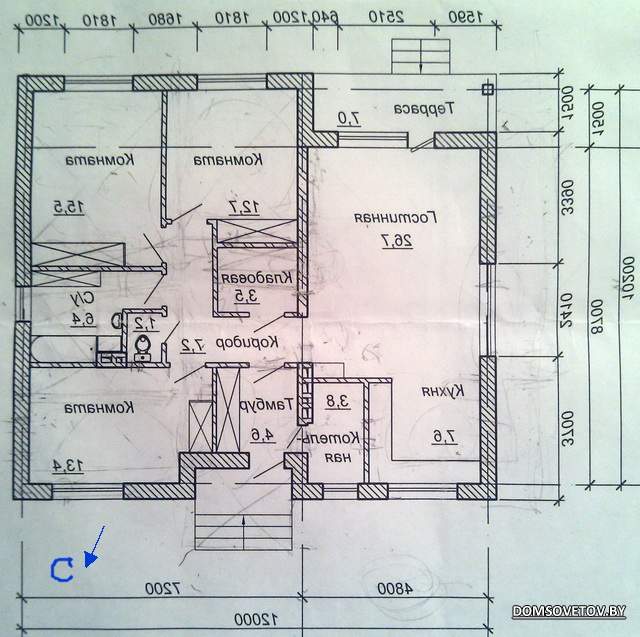

Принимаю замечания и критику по проекту (по мотивам польского Z273) Один этаж, крыша вальма, подвала нет.

Первое: крыльцо - лажа! Ради накрытия его крышей готовы тратить материал на стены и уменьшать площадь дома? Делайте прямую стену а над крыльцом отдельную крышу, например, как это модно сейчас из металлоконструкций.
Второе: терраса. Нужна ли она вам в таком виде? Переносите две стены и с теми же затратами увеличиваете площадь гостиной на 7 квадратов!
Третье: кухня и котельная. Фигня! Кухня должна быть большая! Котельную надо перенести.
Четвертое: а нужна ли вам терраса сзади дома? Прямо возле забора? Я бы перенес ее на боковую стенку.
Я против.
Против. Если только поменять форму террасы.
Перенеся котельную, получаем ещё один стояк.
Я не любитель квадратных домов. Самая простая и примитивная форма.

Камин ,так понимаю,проектировали по остаточному принципу." А не поставить ли нам его.......а вот у двери есть четверть,туда и в лепим"
Спасибо, что откликнулись.
Такое крыльцо было в оригинальном проекте, это вопрос экстерьера и меня он более чем устраивает, понятно что по экономике он проигрывает козырьку.
В принципе мне больше по душе терраса объединенная со входом, но с фасада дорога шумновата, поэтому и дом в глубине участка. А до забора там десять метров. А если сбоку делать террасу, то опять же доп. затраты - фундамент нужен, крыша увеличивается... Тогда ну ее нафиг, но это прихоть не моя.
С кухней согласен на все 100, было предложение перенести правую стену дома, за счет чего увеличится площадь гостиной и кухни. А вот котельную некошерно переносить из-за общего дымохода. Как вариант вообще отказаться от нее и попытаться типа закутка сделать на кухне: для двухконтурного котла и прочей разводки для водоснабжения. Не знаю насколько это все оборудование требует площади...
---------- Сообщение добавлено в 22:14 ---------- Предыдущее было в 22:05 ----------
не совсем так, он в оригинальном там присутствует
была мыслишка на месте кладовки сделать второй санузел а со стороны гостиной пристроить камин, но в любом случае дымоход то нужен отдельный... а так, когда будет и будет ли камин, но на всякий случай канал под него можно запроектировать на будущее в общем стояке, правда?

Сообщение от sashal Посмотреть сообщение
правда?
Место плохое ,сиротское

Сообщение от bullet_fox Посмотреть сообщение
Я против.
А как можно поменять форму террасы?
Насчет простоты и примитива, пожалуй тут внесу ясность, этот дом планируется не как основное жилье, но так чтобы если придется на старости можно было полноценно и круглогодично жить, ну вообщем, как говорится, простенько, но со вкусом. Поэтому из критериев красота и бюджетность второй я бы поставил в приоритет. К камину это тоже относится.
sashal вне форума Ответить с цитированием

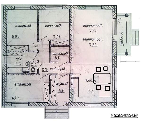

То есть дом будет стоять не так???
Кстати, а где север?
Фундамент под террасу можно сделать ТИСЭ, саму террасу из дерева - брусы и террасная доска. Крышу тоже к этому всему - в общем как летние кафе делают.
Для террасы простор нужен, а если она будет зажата то будет совсем не то...
Вот что я предлагаю:

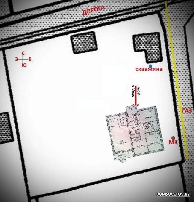

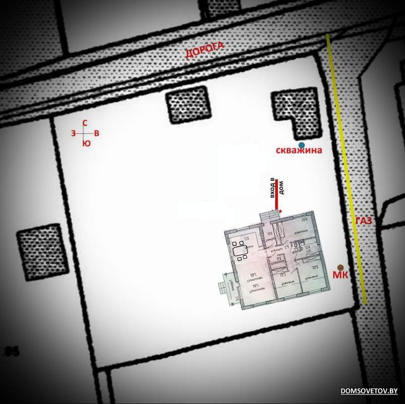

И соответственно размещение на участке:
Можно попробовать к санузлу перенести...

Nick_Shl,
все правильно, так и будет дом стоять. это про террасу со входа я обмолвился, что мне в принципе не нравится второй выход из дома, а терраса со стороны основного входа, т.е. фасада, нежелательна из-за дороги, шума, глаз и т.д. А если террасу сбоку, как вы предлагаете, то там вид мягко говоря у соседей не очень, хотя и далековато до них... нужно подумать, но если так делать то думаю лучше террасу ближе к кухне тогда смещать, даже может и рядом с ней.
север вверху на общем плане.
если котельну к санузлу переносить, тоже есть недостатки с газовой трубой, чтоб потом на кухню кинуть надо опять выводить и тянуть по фасаду
