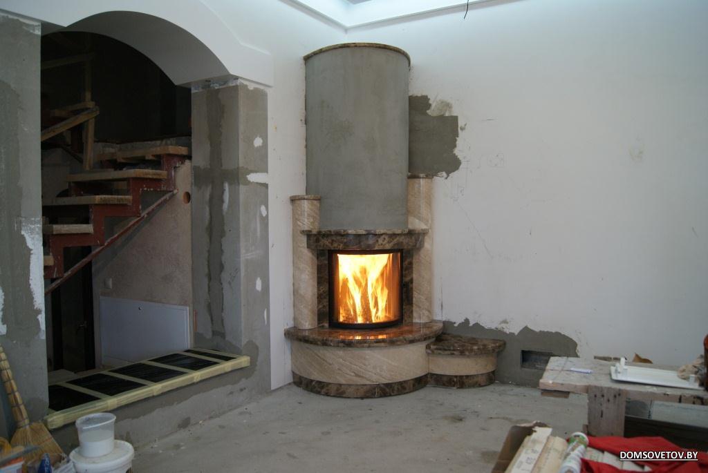

GIM 21.10.2014 21:57
И это ещё не конец
http://www.domsovetov.by/imagehostin...69e856efe0.jpg

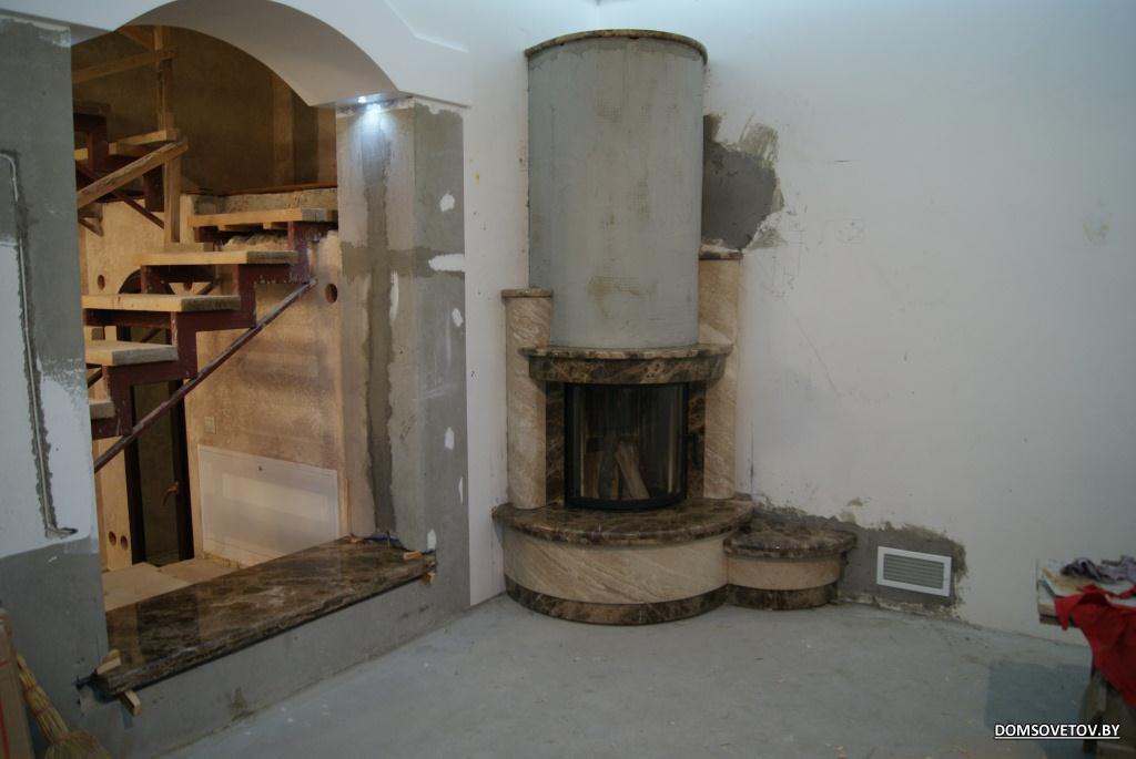

wilson 21.10.2014 23:25
Не по теме, но у хозяина такой порог с черной плиткой? Или это типа декоративного окна?
GIM 21.10.2014 23:33
Сообщение от wilson (Сообщение 203509)
Окно на лестницуhttp://www.domsovetov.by/imagehostin...6b50350a66.jpg

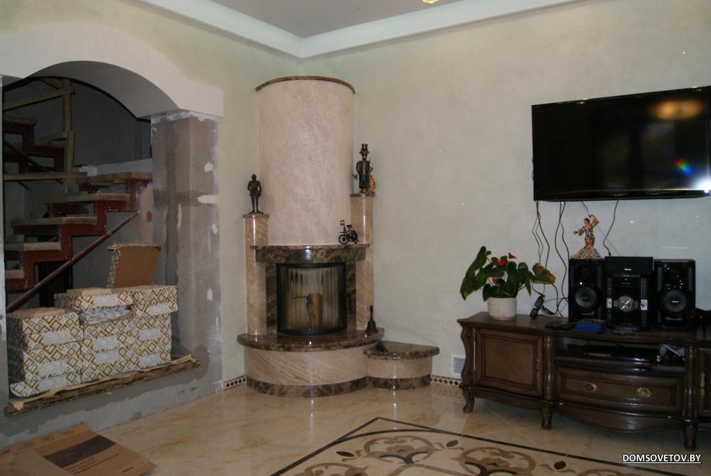

GIM 15.12.2014 21:29
Просто законченный камин в почти готовом помещении
http://www.domsovetov.by/imagehostin...f289586b74.jpg
sergN 15.12.2014 23:05
телик лежа смотреть?
лапша на стене-это тоже часть ампирчика.?
(камин зачетный..в смысле работа по камню.)
sanyok 15.12.2014 23:07
провода из телика зачотные
sergN 15.12.2014 23:16
sanyok,
GIM 15.12.2014 23:20
Сообщение от sanyok (Сообщение 209148)
Когда всё доделается провода обрежутся:da:
