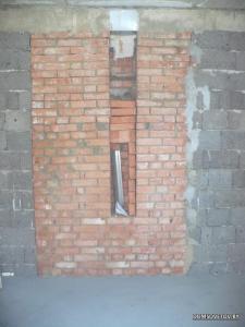

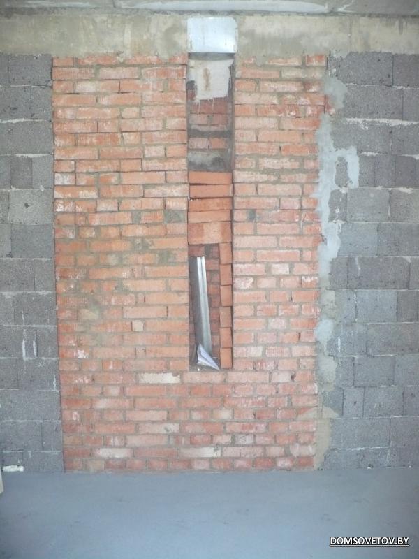

Есть стояк под будущий камин. Но когда он будет реализован я не знаю. Так как планирую штукатурку и дальнейшую отделку возможно без камина, я хотел бы заделать отверстие под дымоход и полностью заштукатурить стену.
Вопросы:
1. как грамотно заложить отверстие? Чтобы была возможность безболезненно, когда прийдет время - смонтировать камин.
2. может быть надо вставить некую гильзу-трубу в дымоход?
3. надо ли стык кирпича и стены чем-либо проклеивать, чтобы не образовались трещины?

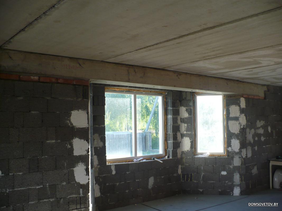

4. стык бетонного армопояса и стен (он идет по периметру дома, но не всегда открытый) надо ли так же чем-то проклеивать?http://www.domsovetov.by/imagehostin...749a4d0d79.jpg
illarion 09.06.2015 23:23
@7777, эта балка внутри помещения или на улицу выходит? На фото не понятно.
7777 09.06.2015 23:23
Сообщение от Славка (Сообщение 229191)
проще раствором забрасать
штукатурным? или песок+цемент?
не много ли? не обвалится?
Славка 09.06.2015 23:32
любым можно, но песок+цемент крепче. Не отвалится. Можете набить дюбельгвоздей, но не до конца, тогда вообще не повалишь :)

Сообщение от illarion (Сообщение 229194)
балка снаружи оштукатурена. Даже, возможно, утеплена, так как я просил утеплить. Но это не факт, я не проверял :( Так что, на то, что утеплена я бы не рассчитывал. Поэтому и думаю это место закрыть утеплителем.
http://www.domsovetov.by/imagehostin...74d8e3fa73.jpg
вот так будет лучше видно.
illarion 09.06.2015 23:43
Попробуйте снаружи по штукатурке постучать и поймете - утеплена снаружи или нет. Если утеплена, то я согласен со Славкой, не заморачивайтесь, закидайте раствором, набив предварительно сетку. Точно не отвалится.
7777 10.06.2015 00:04
Сообщение от illarion (Сообщение 229204)
А если не утеплена?
