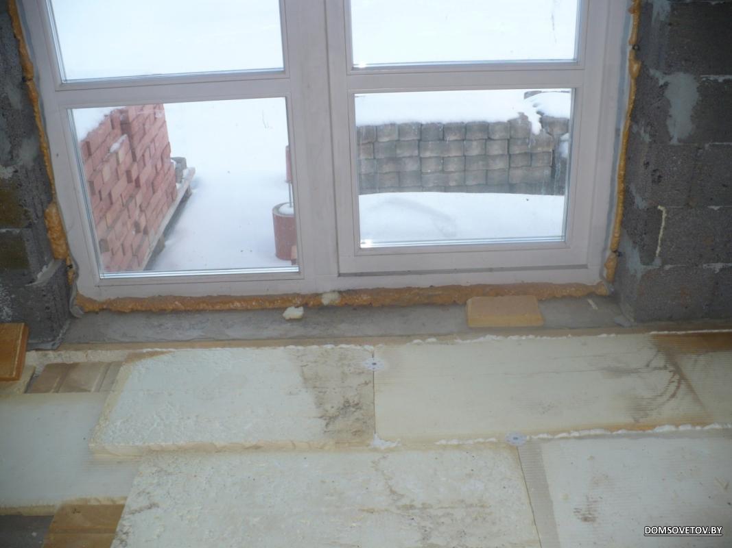

Итак. Я залил черновой пол. И сейчас занимаюсь утеплением (см. фото), перед заливкой чистового пола. Возник вопрос: как выполнить узел "армопояс-утеплитель"? Как правильно утеплить армопояс, чтоб не было мостика холода? И чтобы в последующем стяжка в месте стыка Узла не треснула?
Вариант мой. По-шагово. Срезаю пену снизу двери. Вырезаю утеплитель толщиной 20мм в ширину армопояса плюс нахлест на уже уложенный утеплитель 50мм. Запениваю всё, что можно запенить. Заливаю чистовую стяжку.
Нюанс. В месте, где будет уложен 20мм утеплитель стяжка будет на этих 20мм тоньше (будет 40-50мм, а не 60-70мм в среднем по дому). Естественно, будет уложена арм сетка. Но есть сомнения: не треснет ли в этом месте?

я так понял-армпояс выше уровня утепления пола?
пол будет ТП или обычный?
и каков он по-слойно будет

Получилось так: утепленный пол и армопояс по высоте совпадают. Если я утеплю армопояс, то он будет выше утеплителя пола на ту высоту утеплителя, которым я буду утеплять армопояс.
Да, будет ТП.

Я буду деф ормационный шов в этом месте делать. Плитку тоже отдельно, в шов герметик.

придется армпояс утеплять более тонким утеплителем.
чтобы стяжка ТП вровень легла.
получится?
В этом месте предлагаете демпферную ленту пустить? А арматуру тоже обрезать?

Я не предлагаю, просто думаю что так более правильно. Армировать чистовую стяжку не планировал.

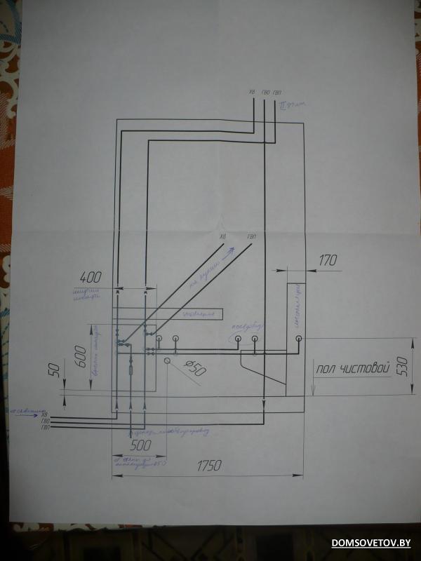

Хочу сделать разводку водоснабжения в туалете 1го этажа.
Материал - полипропилен. Возможно 2 источника воды - скважина и централизованный водопровод (ЦВ). Исходя из этого ситуация. Слева идет подвод воды из скважины и из котла. Снизу (на фото) - из ЦВ. Хочу установить сантехнический шкаф 600*400 (может быть шириной и больше). От трубы ЦВ через муфту-шаровый кран-американку переходим на полипропилен. Далее когда-нибудь установлю счетчик ХВ. Далее фильтр грубой очистки-обратный клапан. Далее врезаюсь в общую систему водопровода дома.
Есть некоторые вопросы практические:
1. могу ли я всё что описал вместить в свой щкаф. Плюс будет еще 6 полипропиленовых шаровых кранов.
2. Всё ли я предусмотрел в данном узле?
3. На какой высоте устанавливать водорозетку псевдобиде (гигиеничесий душ)? И самое главное - где? И какой фитинг (1/2, 3/4, внутр резьба/нар.)?
4. Порекомендуйте производителя сант.шкафа и как его грамотно смонтировать исходя из -ограниченных габаритов. Шкаф будет в нише. Под умвальником будет декоратитвный шкаф (для полотенец и тд) без задней стенки, чтоб был доступ к сантехнике. В случае необходимости перенесу умывальник правее, еще не поздно.

водорозетка на душик устанавливается на высоте между сиденьем и плечом.
но ближе к сиденью

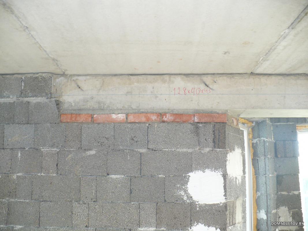

Есть бетонная балка, которая "утопает" вглубь стены на 4-5см.
Я собираюсь штукатурить стены и мне не хочется эти 4-5см забрасывать раствором.
Посему, я думаю приклеить на клей утеплитель в этом месте, потом еще закрепить "зонтиками". Чтобы получилось вровень с основной стеной. А потом заштукатурить.
Есть некоторые вопросы:
1. Так можно делать?
2. Утеплитель надо брать поплотнее? Какой плотности?
3. В месте стыка утеплителя и блоков надо чем-то проклеивать до штукатурки, чтобы избежать возможных трещин?
7777 вне форума Ответить с цитированием
