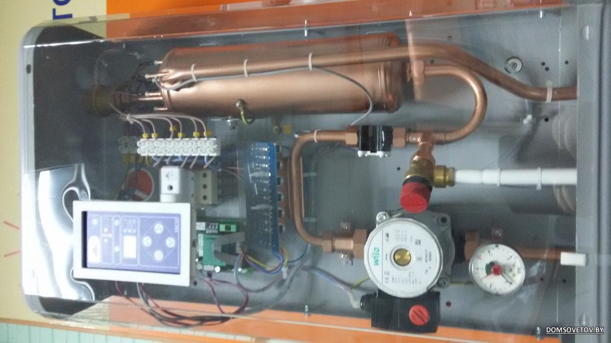

Славка 09.11.2015 09:54
Ну не сотку, а поболей. https://elwin.ru/katalog-produktsii-...tel-evp-12-eu/
Имеет всего три ступени и нет работы по комнатному термостату. Ну и про насос мы тоже не забываем.
Для сравнения сфоткал как выглядит коспеловский электрокотёл в "разрезе"
http://www.domsovetov.by/imagehostin...0429b470a3.jpg
