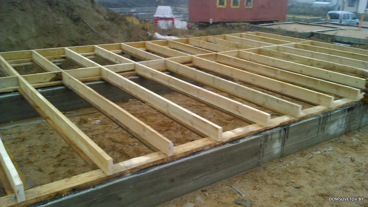

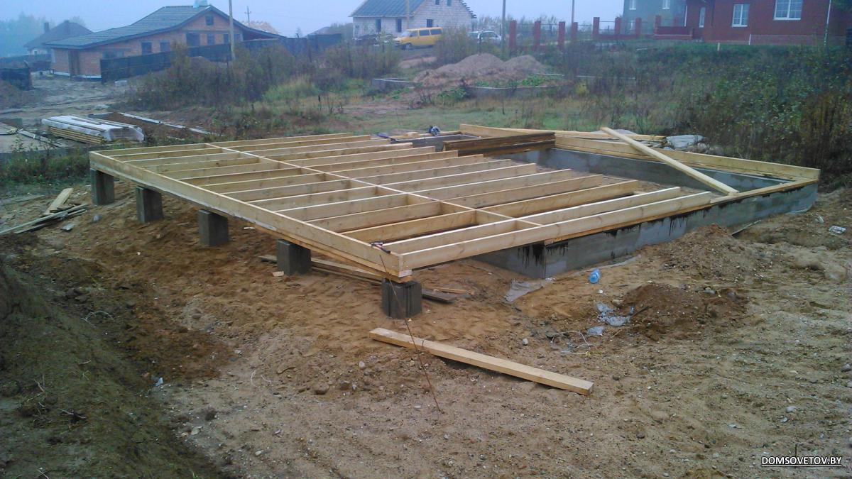

mrm66 14.01.2016 22:40
ну а дальше как конструктор, 2 дня и........http://www.domsovetov.by/imagehostin...7f79f1c865.jpghttp://www.domsovetov.by/imagehostin...7f7ca967f5.jpg

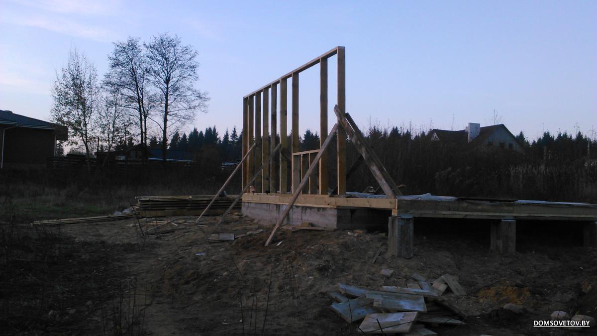

mrm66 14.01.2016 22:46
а вот и первая стена. дико как-то сразу смотрелось))))))http://www.domsovetov.by/imagehostin...7fab9bf06d.jpghttp://www.domsovetov.by/imagehostin...7faf36a9e0.jpg

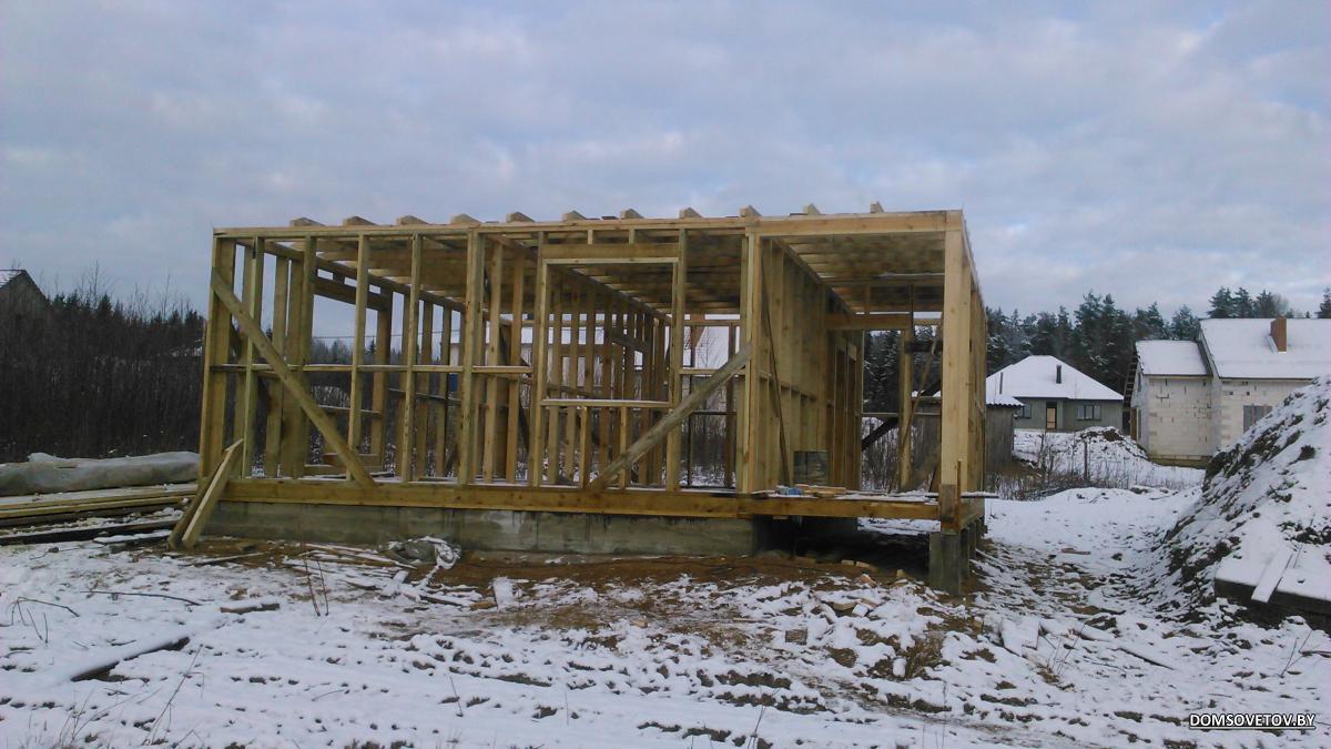

mrm66 14.01.2016 22:54

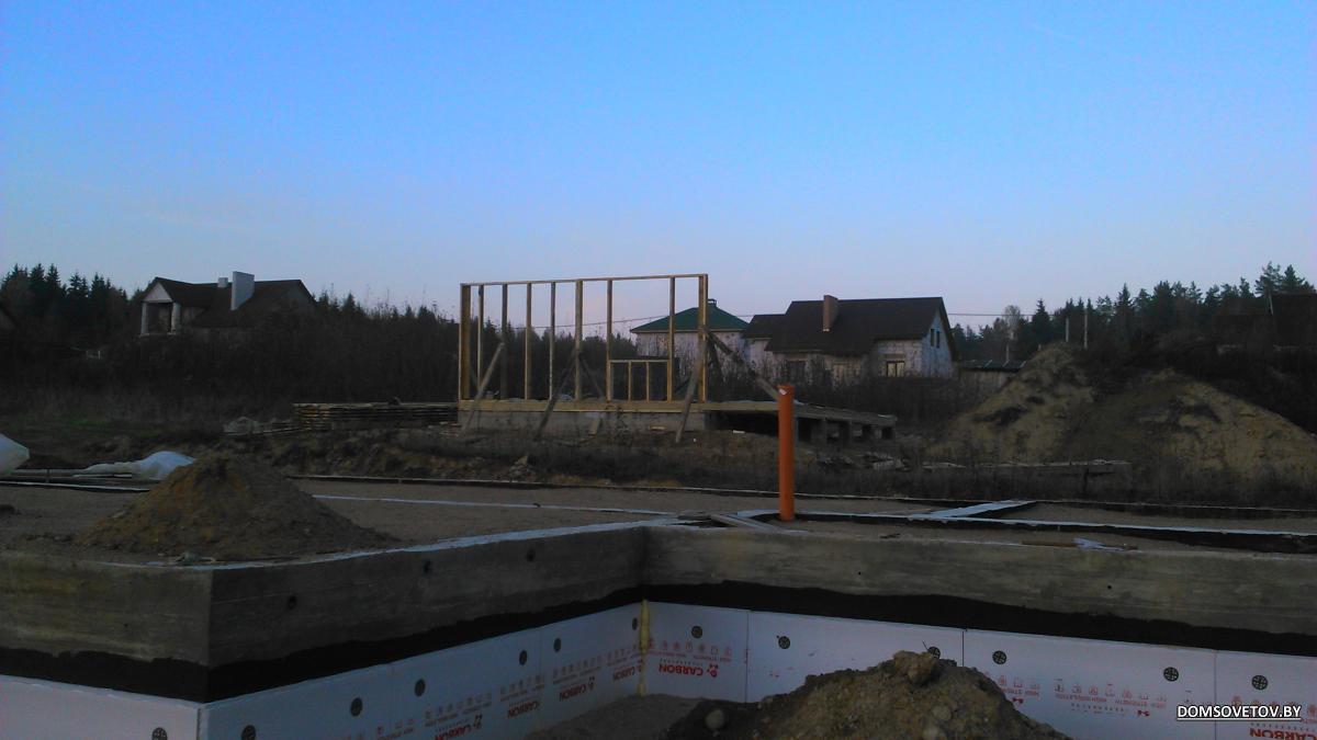

ну и чтоб не рассусоливать, через полтора месяца стройки с перерывами на работу получилась такая вот коробочка
http://www.domsovetov.by/imagehostin...7fc415548d.jpg

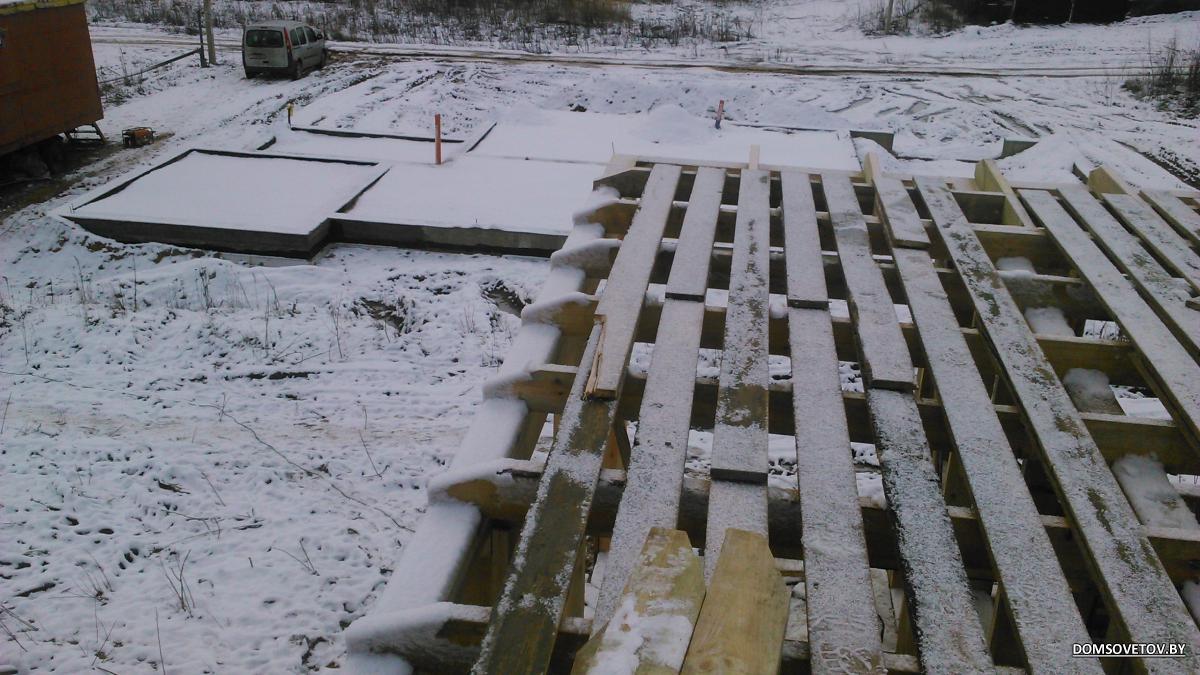

ну и настил пришлось сделать, хоть и всего 3,3 метра было стремно)))
http://www.domsovetov.by/imagehostin...7fcdcb748b.jpg

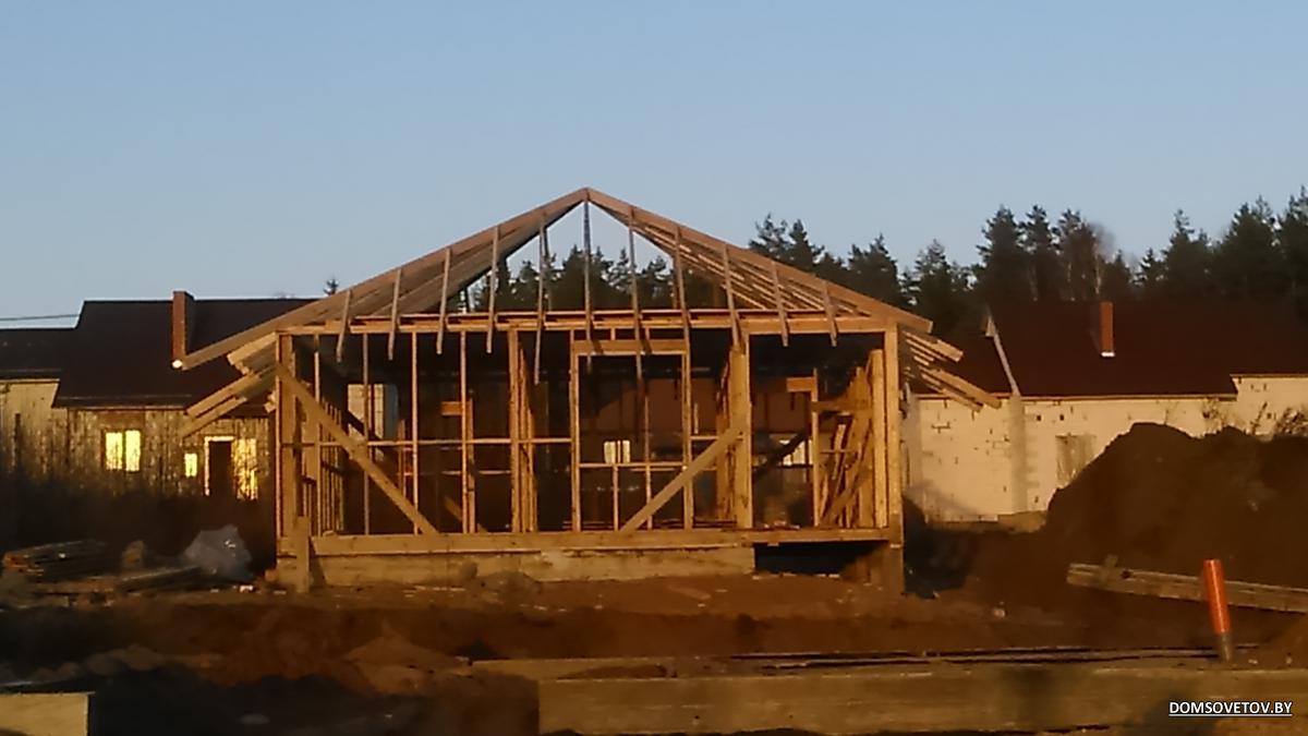

mrm66 14.01.2016 22:59

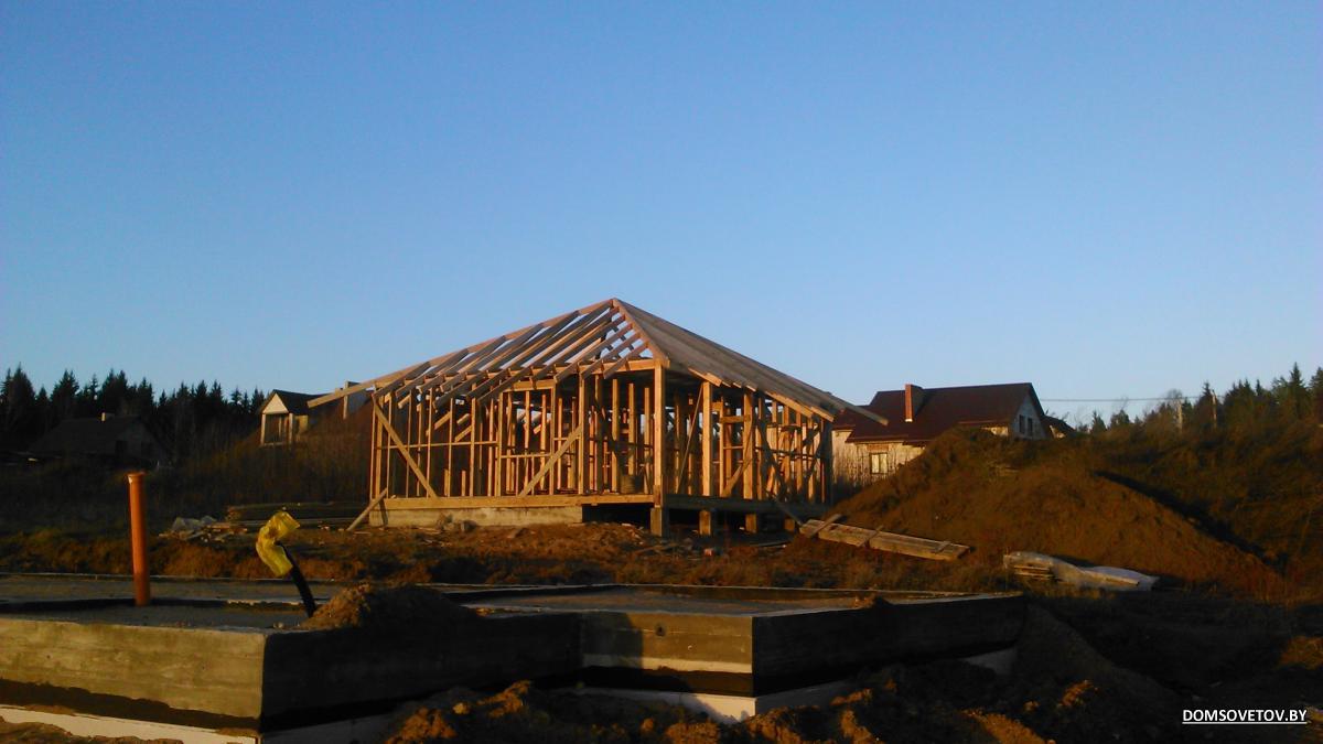

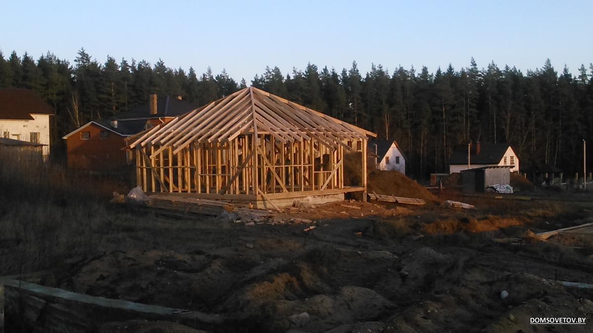

еще где-то 2-3 недели и
http://www.domsovetov.by/imagehostin...7fdb56b17c.jpg http://www.domsovetov.by/imagehostin...7fdd318ee0.jpg http://www.domsovetov.by/imagehostin...7fe13b5572.jpg
примерно в таком состоянии каркас встретил новый год, а потом снега навалило, и сегодня я туда доехать не смог. Вот как-то так))
