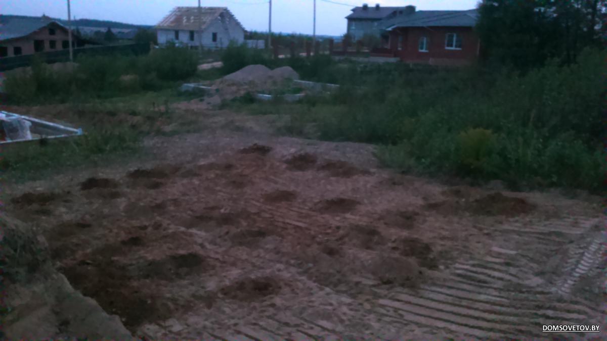

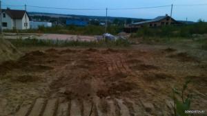

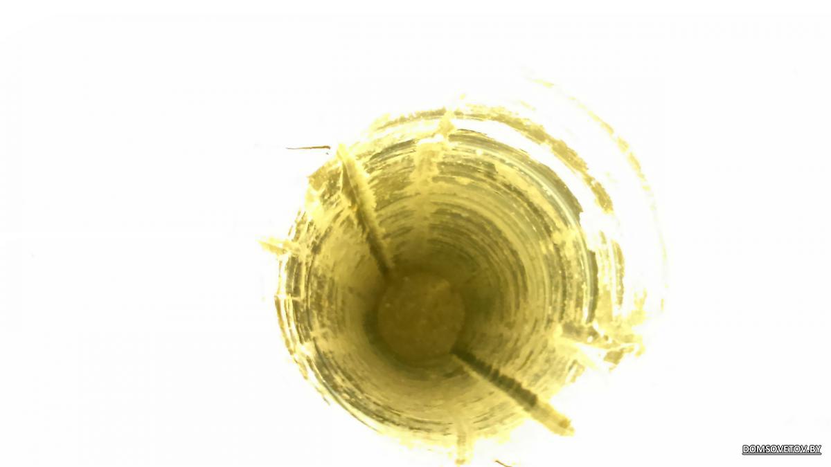

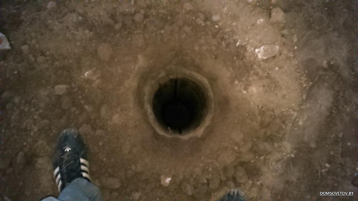

Долго читал форум, и решил вот рассказать о своей стройке века. Короче после завершения работ по фундаменту основного дома (это опустим) на семейном совете решили строить дом для временного проживания (т.к. нефть дешевеет, доллар дорожает, вобщем переселяться надо быстрее, а то квартиру снимать душит жаба). В перспективе (когда построим основной дом) это должна стать баня и(или) гостевой дом. Ладно, ближе к делу. Заказал экскаватор с навесным гидробуром, за 4 часа он снял растиловку, перевез и растянул 40 т. ПГСа и пробурил 24 отверстия 20 см. диаметром и 2 метра глубиной. Вот что получилось:

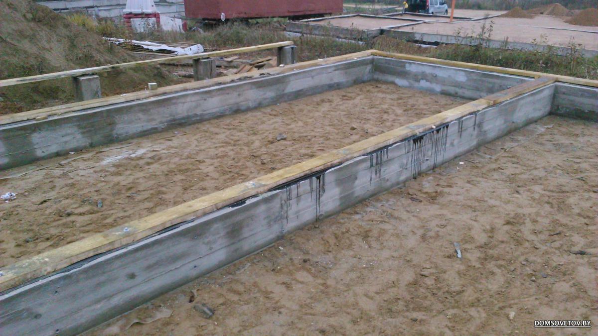

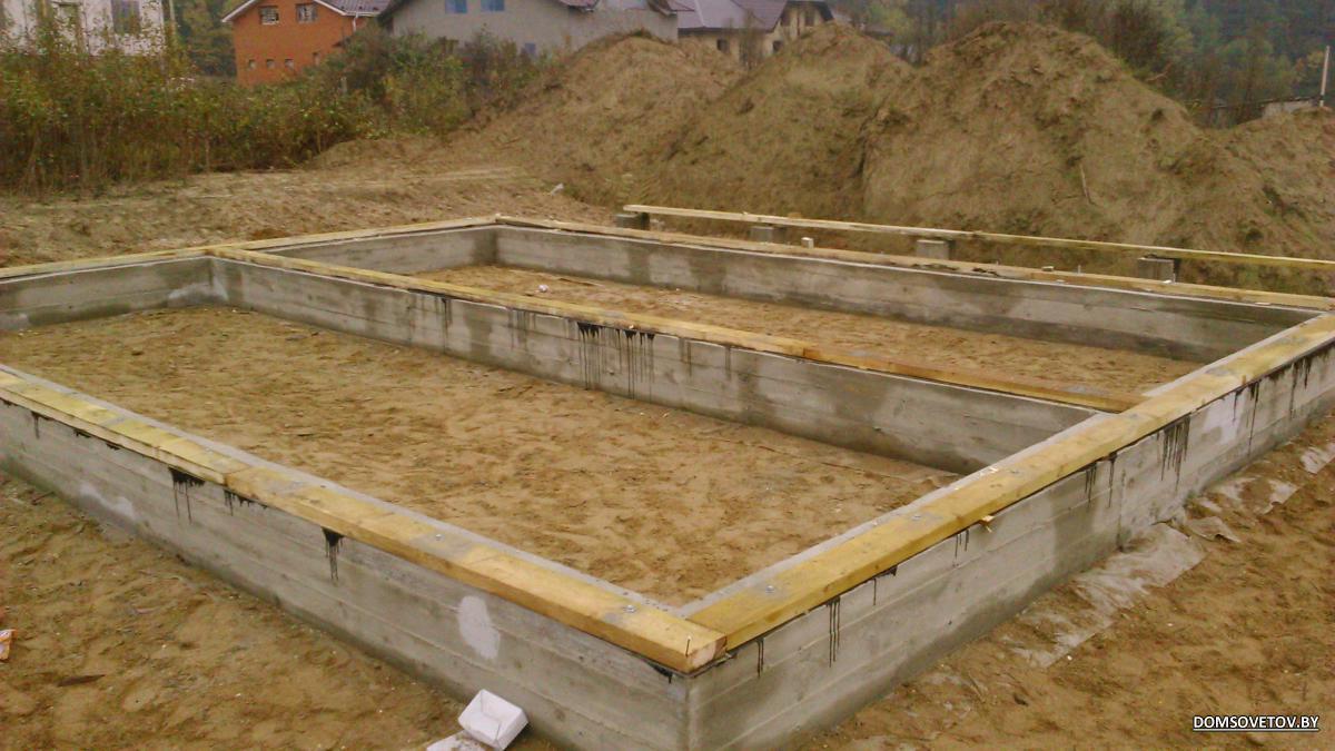

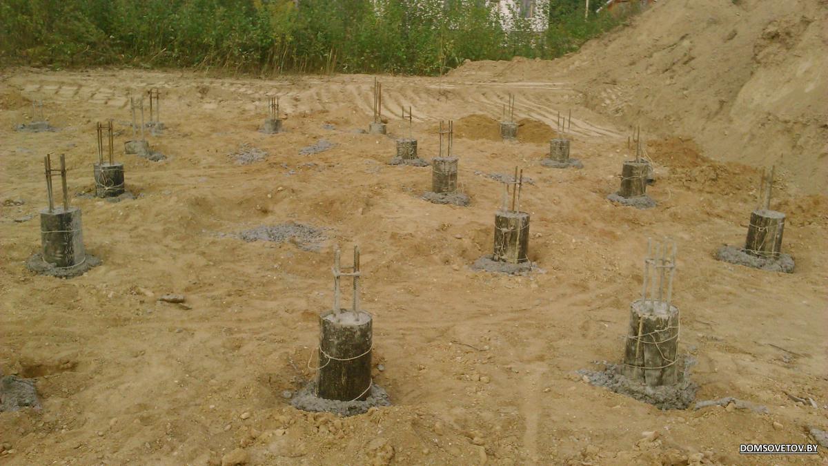

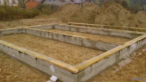

Дальше вставил уже готовые каркасы из 14-ки, бетонируем и вот:

т.к. меня подвели с ПГСом, вернее его просто не привезли когда обещали, столбы торчат. Тут я решил съэкономить на экскаваторе и раскидать ПГС вручную ("всего-то машину")). Плевался потом правда, но упрямо тягал тачки с ПГСом. В итоге неделя потеряна, вручную перетягал 40 тонн ПГСа, но съэкономил 40 у.е.)))))) После этого земляные работы терпеть не могу....))))))

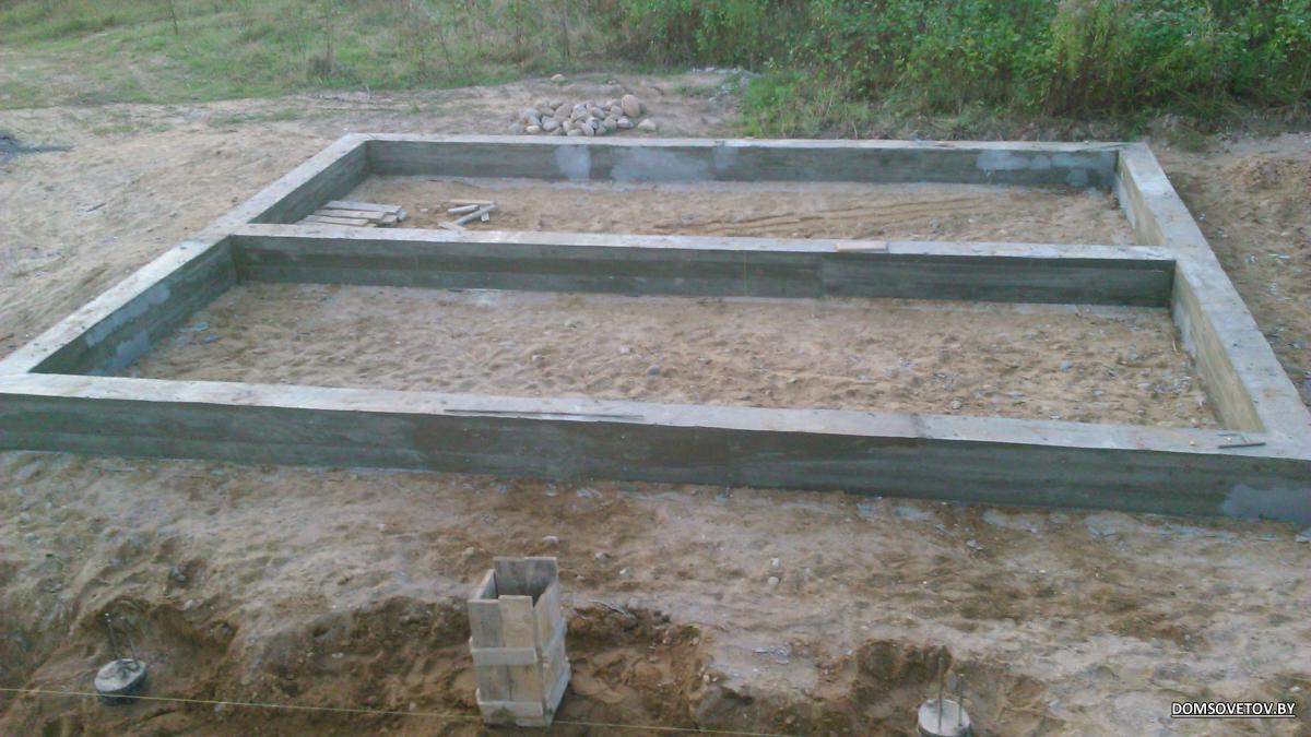

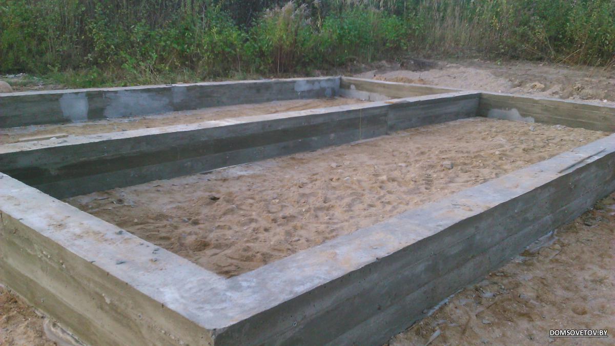

короче фундамент получился вот:

хоть фундамент получился довольно ровный (почти в допуске по ТКП), и все казалось так просто, на нижнюю обвязку ушло 3 дня.
