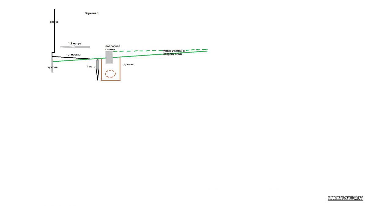

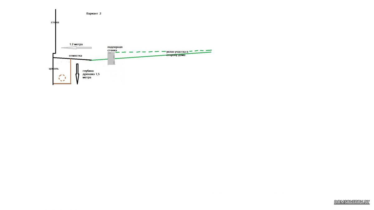

Друзья, добрый день! Существует вопрос: уклон участка в сторону дома, отмостки пока нету, хочу сделать дренаж, отмостку (заодно утеплить цоколь на лист пеноплекса в глубину) и подпорную стену небольшую, чтобы выровнять немного участок.
В голове есть 2 варианта. Какой на ваш взгляд правильный? Спасибо!
http://www.domsovetov.by/imagehostin...97af64216e.jpg
http://www.domsovetov.by/imagehostin...97b277ae1d.jpg
Думаю, что нужно еще организовать отвод от подпорной стенки со стороны отмостки......
Славка 14.05.2018 15:54
По мне правильней было бы дренаж сделать между отмосткой и подпорной стенкой
Korvet068 14.05.2018 16:08
@настойчивый, дренаж подалше от фундамента дома, причём на глубину ниже заложения подошвы фундамента
настойчивый 14.05.2018 18:06
@Korvet068, подальше не знаю.....у меня от дома до забора соседа метров 15...откуда уклон идёт....сделаю подальше - будет вода набираться к фундаменту, думаю.....
VAR 14.05.2018 19:34
Что собой представляет забор соседа?
настойчивый 14.05.2018 20:17
@VAR, фундамента там нету....профиль с дыркой внизу. И участок его выше находится немного вцелом. И цоколь мой ниже остальных с этой стороны торчит соответственно... по остальным 3 сторонам мой на горушке выходит.
VAR 14.05.2018 20:37
если по взрослому, то надо снять отметки по дому и вокруг и сделать вертикальную планировку. потом принимать решение. варианты в таких ситуациях всегда можно найти надо только понимать какими усилиями.
располагать подпорную стенку по линии дрены нельзя.
вообще расположение дренажа у основания фундамента решение при высоком угв. у вас насколько я понимаю речь идет о поверхностном дренаже?
какое расстояние от края отмостки до предполагаемого места подпорной стенки?
настойчивый 14.05.2018 21:19

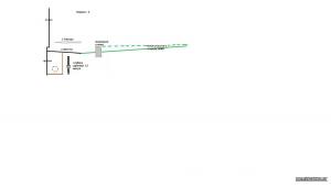

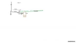

@VAR, думаю, что стоит сделать подпорную стенку сразу после отмостки и заровнять этот участок целиком (к забору).....дренаж предполагалось копать на глубину 1,2-1,5 метра, но именно со стороны соседа и нигде больше...грунтовых вод много - каждую весну полная канализация (3+3) воды...планировка участка в процессе с остальных 3 сторон (песок+грунт, поднимаю уровень), со стороны соседа - материковый грунт....не хочу поднимать до этого уровня остальные (замучаюсь), поэтому сделаю 2 уровня (подпорной стенокй). Отмостка получится в низинке. Или делать дренаж сразу перед опорной стенкой, без метрового отступа...? Спасибо
