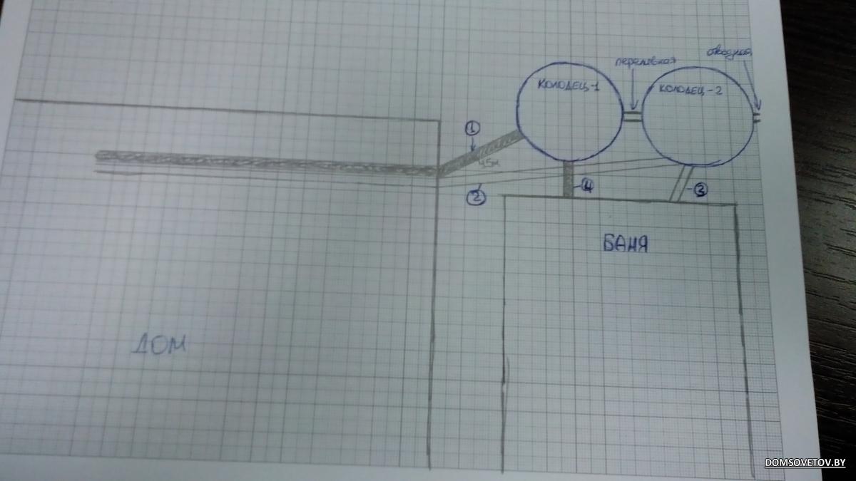

@Владислав_уч_160, Если это перепад по высоте, топервый вариант, только как сказали выше с углами по 45. В простом повороте 90 есть склонность к застою. Во втором варианте есть вероятность, что вода будет обгонять все остальное и в конечном итоге внизу образуется застой.

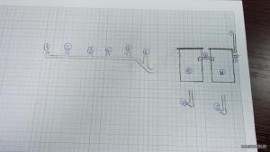

Уважаемые мастера-умельцы!
Прошу еще помощи по канализации!
Сори если рисунки не важные...
Рис-1
У меня на участке два колодца по три полуторных кольца. Первый герметичный, перелив во второй без дна и с выходом из второго в отводную трубу.
В первый колодец планирую запустить только туалет (1 шт) из дома и туалет (1 шт) из бани, + мойка из кухни, то бишь труба №1 и №4. Все.
Во второй колодец запускаю по трубе №2 посудомойка, стиралка, душ, умывальник + из топочной сливную систему. Труба №3 - из бани помывочная, умывальник.
итог: в первом колодце будут находиться бактерии для переработки всего, что придет по трубе №№1,4. При ее наполнии и в процессе переработки бактериями перелив во второй колодец естественным путем по переливной трубе или насосом. Как при этом процессе сохранить бактерии в первом колодце не перекачав их во второй? может эти бактерии при такой схеме колодцев вообще не нужны?

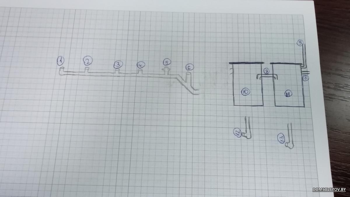

рис-2
Есть ли смысл при раздельной подаче канализационных стоков в разные колодцы использовать две паралельные трубы диаметром 110 мм?
В первую трубу по номерам: точка №1 - раковина на кухне, №4 унитаз и все идет по 110 трубе в №10 + в №10 приходит труба унитаза №12 из бани.
Вторая труба по номерам: №2 - посудомойка и стиралка, №3 душ или ванна, №5 - сливная система из топочной. Все это в точку №11 + из точки №13 - помывочная и умывальник из бани.
Хватит ли 110мм трубы при таком распределении стоков или нужно ставить одну 160-ю?
http://www.domsovetov.by/imagehostin...9f86d11d8c.jpg
СПАСИБО за помощь!

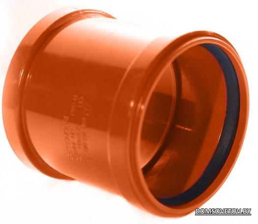

Осталось много обрезков труб разной длины. Мне еще предстоит сделать вторую очередь ливневки – вдоль противоположной стороны дома. В этой связи задумался над тем, можно ли пустить в дело оставшиеся обрезки канализационных труб. Есть ли к-либо соединительные муфты для таких целей? Кто знает?
Peligrin 26.04.2017 13:35
Сами ответили на свой вопрос
- так и называется - муфта соединительная
если нагрузки не будет большой, думаю можно и серыми соединить

Точно можно серыми (себе буду делать именно ими) У Вас ведь по участку тяжелая техника как по магистрали ездить не будет. смысл переплаты за оранж трубу я не вижу.:fw:
А вот насчет колодцев решил делать так: первый колодец - унитаз раковина кухни и посудомойка. Второй колодец - ванная, котельная и помывочная из бани.
Сточка будет вообще отдельно. как-то так...
