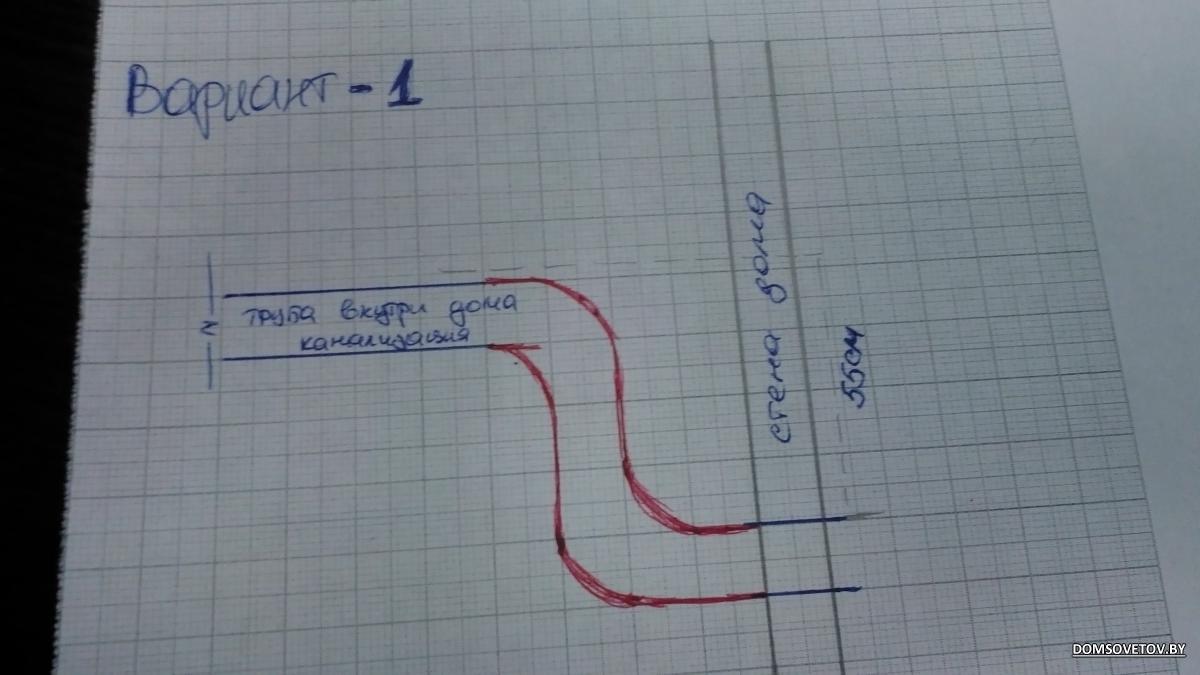

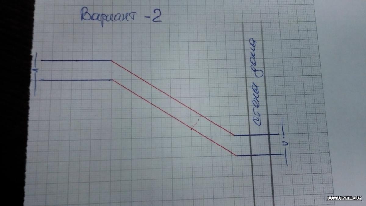

Нужна помощь в вопросе соединения канализационных труб из дома к септику.
какой переход правельный/практичный. два варианта и не знаю какой выбрать...

Я думаю первый вариант. только надо два колена под 45 градусов использовать.

@Владислав_уч_160, не понятно, это ведь не высотный чертеж, а в плоскости?
НО более правильный второй, в нем как раз и будут два угла по 45.

а у меня по варианту 1, только в обоих местах 2 х 45град.
ну и сверху ревизия получилась... но работает и так..

Любой вариант можно использовать с учетом пространственной возможности помещения. Например, если имеется полноценный цокольный этаж и труба идет не вдоль стены, а посередине комнаты, то первый вариант предпочтительнее, чтобы не биться башкой о трубу, которая (2-й вариант) постепенно спускается к стене.
Хотя, второй вариант правильнее. Канализация любит плавные переходы.

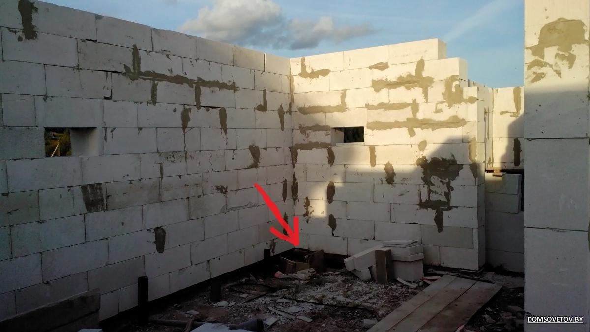

труба идет в земле и через фундамент выходит к септику.
вопрос стыка/соединения серой (слева) и рыжей (справа) труб.
Так понимаю, что вар-2 более правелен для стоков!?

Владислав_уч_160, сделайте как у Dobrinia: тройник (110х110/87) с заглушкой - труба - два отвода по 45град!

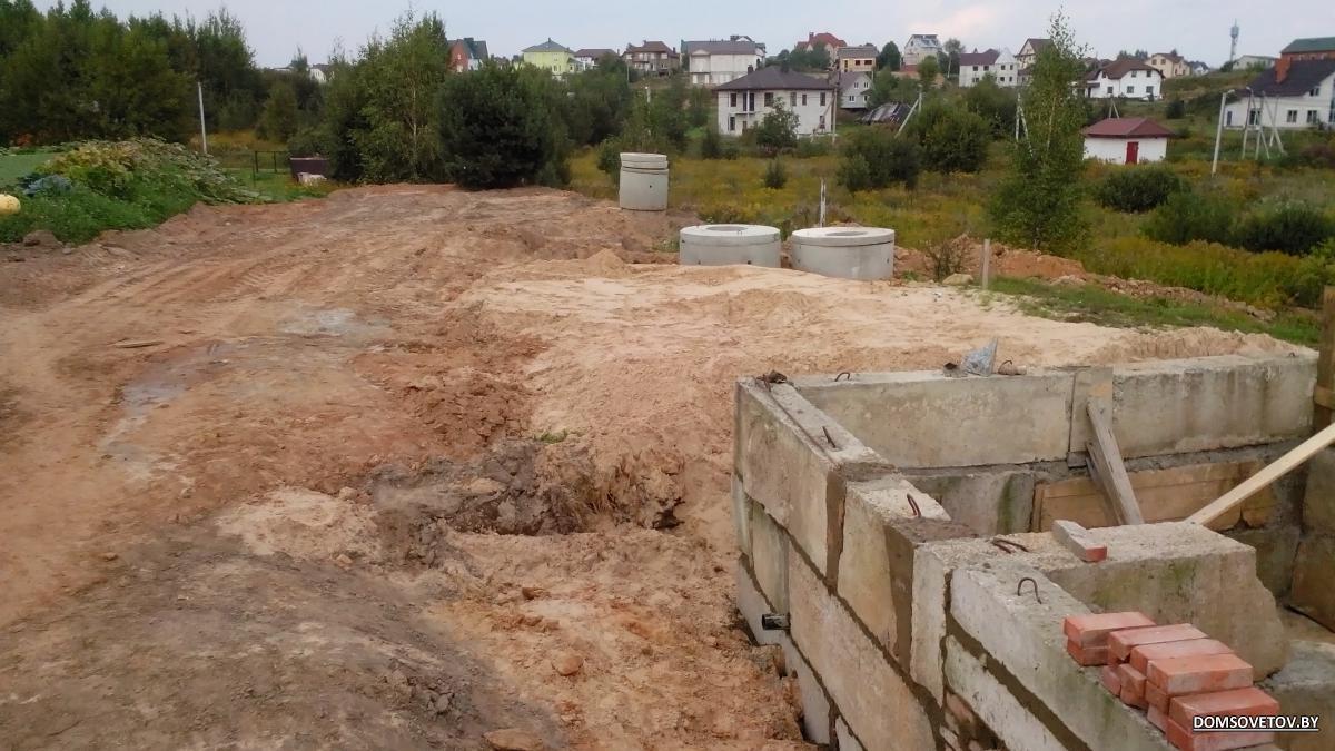

Складывается такое впечатление, что сильно заглубили септик!

с септиком все норм - участок с наклоном.
а зачем тройник? у меня просто уклон и стыковка...
